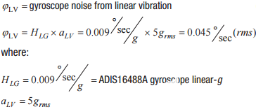

由于陀螺仪测量角旋转速率,因此它们对线性运动的响应会给测量带来误差。MEMS IMU数据手册通常通过线性加速度对偏置的影响或线性g等参数来描述这种对线性运动的响应,线性g通常使用°/sec/g单位。线性振动是一种重复的惯性运动,其大小可以是位移 (m)、线速度 (m/s) 或线性加速度(m/s2 或 g)。在特定振动频率(f低压)、位移 (|d低压|), 速度 (|v低压|)和加速度(|a低压|)根据公式4,幅度彼此相关。
传感器
当振动幅度以加速度 (grms) 表示时,将其乘以线性 g 参数以估计陀螺仪测量中产生的噪声。例如,当ADIS16488A经历5 g (rms)的振动时,其陀螺仪中的噪声估计值为0.045°/sec(rms),因为线性g等于0.009°/sec/g。
