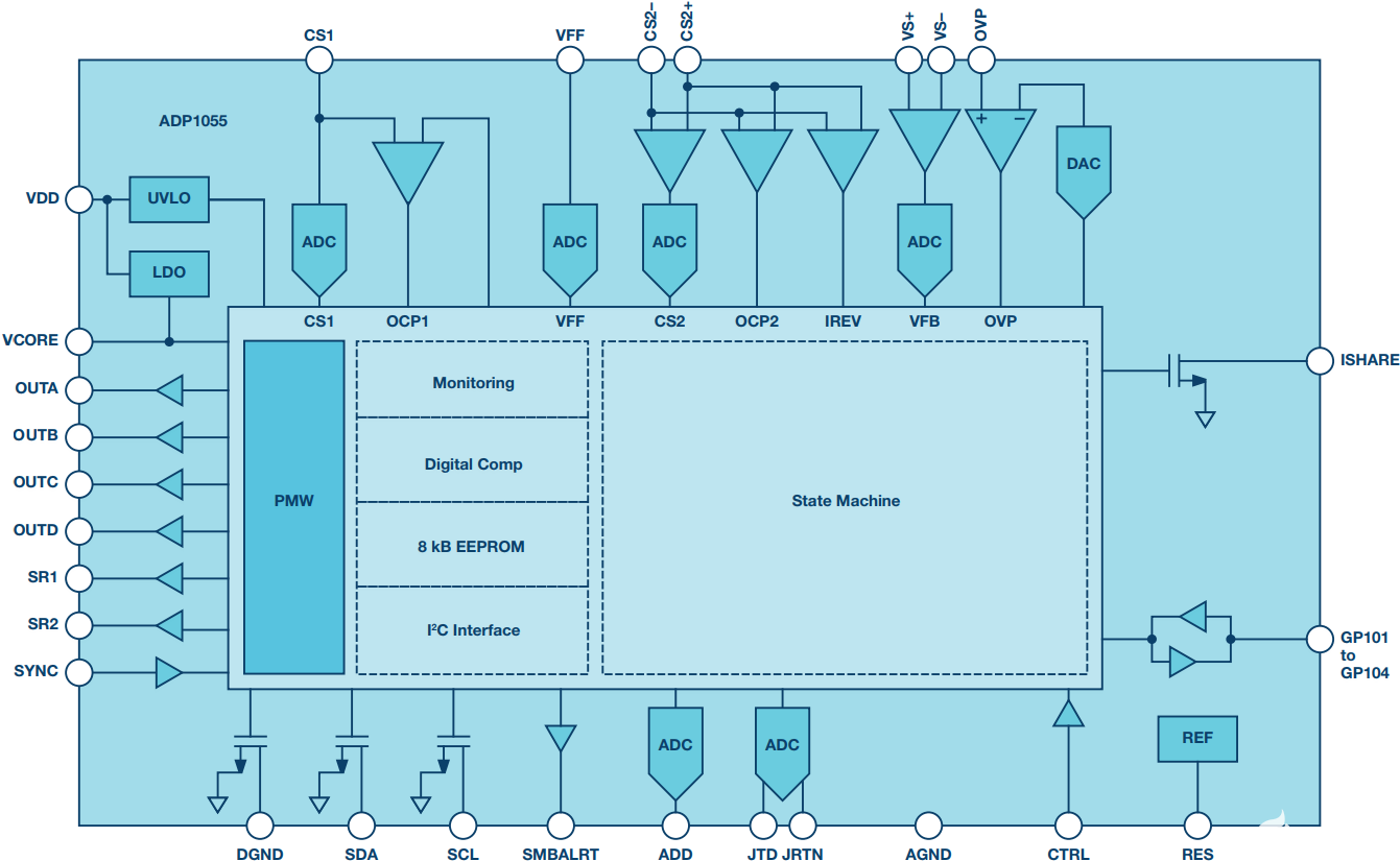

一种更方便的方法是选择基于状态机的数字电源控制器 IC。例如,ADI公司的ADP1055就是这样一款器件。图2所示为电路框图。数字逻辑就像状态机一样。可以在图形用户界面中设置电源行为的变化,如图1所示。这些更改不会为微控制器生成新代码;它们只会在状态机中设置不同的寄存器状态。由于这个过程,数字电源的功能仍然由数字电源控制器IC的数据手册定义,不需要软件或代码认证。
电源
图2.ADP1055的框图,基于状态机。
图形用户界面和状态机的组合简化了数字电源领域的第一步。这种方法对于没有专门的软件工程师来支持电源管理专家的组织特别有吸引力。此外,它在软件代码资格认证需要付出巨大努力的领域也很有吸引力。此类领域的一个例子是汽车。
如今,有许多不同的基于状态机的电源控制器。ADP1055如图2所示,适用于不同拓扑的电气隔离电源。但是,它也可以用于采用交错技术的负载点 (POL) 应用。
