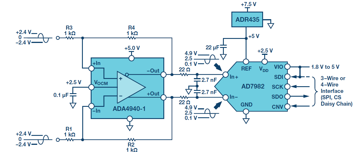

采用ADI公司专有的SiGe互补材料制造 双极性工艺,低功耗、低噪声、全差分放大器, ADA4940-1,最适合驱动16位和18位ADC,最小 性能下降。如图2所示,它驱动差速器 AD7982、18位、1 MSPS ADC和ADR435的输入,低噪声, 精密5 V基准电压源用于为ADC所需的5 V供电。这 ADR435提供足够的输出电流,无需 在REF引脚上使用22 μF去耦电容的基准电压缓冲器 AD7982。图2所示的所有IC均采用小尺寸封装, 包括 3 毫米× 3 毫米 LFCSP、4 毫米× 4 毫米 LFCSP 和 3 毫米× 5 毫米 MSOP,有助于减少电路板空间。
寄存器
图2.低功耗、全差分、18位、1 MSPS数据采集信号链(原理示意图:未显示所有连接和去耦)。
放置一个单极点、2.7 MHz、RC(22 Ω,2.7 nF)低通滤波器 在ADC驱动器输出和ADC输入之间,以帮助限制噪声 在ADC输入端,并减少来自 SAR ADC的容性DAC输入。但是,过多的带宽限制可能会 影响建立时间并增加失真。因此,它非常重要 以找到此滤波器的最佳 RC 值。C0G 或 NP0 型电容器 推荐用于具有高Q值、低温的RC滤波器 系数,并在变化电压下保持稳定的电气特性。一个 应选择合理的串联电阻值以保持放大器 稳定并限制其输出电流。
低失真、高性能信号源 Audio Precision SYS-2702 用于以下所有测试用例,以实现最佳性能。在这种情况下,来自信号源的9.6 V p-p差分输出馈入ADC驱动器输入,以使用5 V基准电压源获得ADC的满量程动态范围性能。输出共模电压为2.5 V时,每个ADA4940-1输出摆幅在0.1 V至4.9 V之间,相位相反,为ADC输入提供1和9.6 V p-p差分增益。请注意,每个ADA4940-1输入需要200 mV接地裕量,5 V电源需要1.2 V裕量。每个ADA4940-1输出还需要100 mV的地桥裕量和裕量,以及5 V电源供电。®
当用作ADC驱动器时,ADA4940-1允许用户进行必要的信号调理,包括电平转换以及衰减或放大信号,以获得更大的动态范围,使用四个电阻,因此无需额外的驱动器级。反馈电阻(R2 = R4)与增益电阻(R1 = R3)的比值设定增益,其中R1 = R2 = R3 = R4 = 1 kΩ。
对于平衡差分输入信号,有效输入阻抗为2×增益电阻(R1或R3)= 2 kΩ,对于非平衡(单端)输入信号,有效阻抗约为1.33 kΩ,使用公式

ADA4940-1内部共模反馈环路强制共模输出电压等于施加至V的电压OCM输入并提供出色的输出平衡。差分输出电压取决于 VOCM当两个反馈因子β1和β2不相等时,输出幅度或相位的任何不平衡都会在输出中产生不需要的共模分量,并在差分输出中产生冗余噪声和失调。因此,在这种情况下,输入源阻抗和R1(R3)的组合必须为1 kΩ(即β1 = β2),以避免每个输出信号的共模电压不匹配,并防止来自ADA4940-1的共模噪声增加。

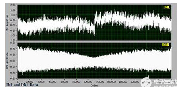

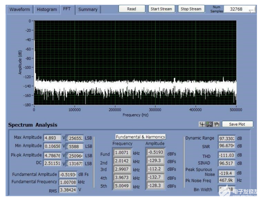

AD7982在1 kHz输入信号下实现典型值为96.67 dB的SNR和–111.03 dB的THD,如图4所示。在这种情况下,测得的SNR为96.67 dB,非常接近上述96.95 dB的理论估计SNR。数据手册中规定的98 dB目标SNR的实际损耗归因于ADA4940差分放大器电路的等效输出噪声贡献。AD7982的典型INL和DNL性能如图5所示。
寄存器
图4.FFT 图,f在= 1 kHz, FS= 1 MSPS(ADA4940-1配置为全差分驱动器)。

图5.采样频率为 1 MSPS 的 INL 和 DNL 图(最小/最大 INL = +1.6/–1.1 LSB 和 DNL = ±0.5 LSB)。

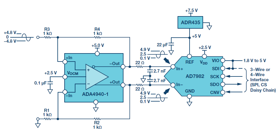

单端转差分18位数据采集信号链

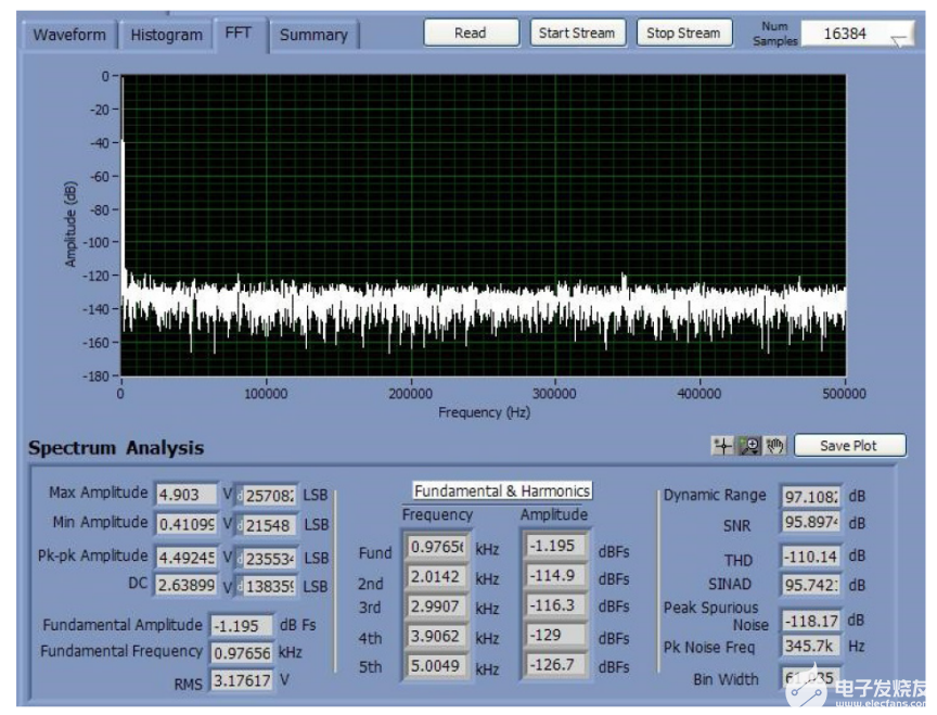

在许多应用中,单端转差分配置最常用于差分ADC,因为来自许多传感器的输出信号通常是单端的,在某些情况下,传感器之后的级是仪表或JFET放大器。在这种情况下,这些信号需要使用额外的电路进行单端至差分转换,以便将信号馈送到下游的差分输入ADC,并利用ADC的满量程范围。单端至差分转换可以使用分立放大器解决方案以多种方式实现,每种方法都有自己的优点和缺点。但是,这是以额外的电路板空间和增加成本为代价的。所提出的低功耗解决方案采用全差分ADC驱动器,可在单端至差分转换配置中提供最佳性能,ADC驱动器的集成输出共模控制也减轻了信号电平转换的痛苦,无需额外的信号调理级。同一电路还可以接受来自信号源的±4.8 V单端输入信号,以产生9.6 V p-p的全差分输出信号,并驱动ADC输入,以最大限度地提高动态范围性能,如图6所示。AD7982在1 kHz输入信号下实现典型值为95.89 dB的SNR和–110.14 dB的THD,如图7所示。

图6.低功耗、单端至差分、18位、1 MSPS数据采集信号链(原理示意图:未显示所有连接和去耦)。

图7.FFT 图,f在= 1 kHz, FS= 1 MSPS(ADA4940-1配置为单端至差分驱动器)。

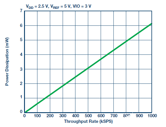

许多数据采集系统需要低功耗和更小的电路板尺寸,以满足空间受限的应用。AD7982采用单V电源供电DD电源电压为2.5 V,采用5 V基准电压源和3 V V电源时在1 MSPS时的功耗仅为6.1 mW 左右IO供应。如图8所示,其功耗也与吞吐速率成线性关系,使ADC非常适合高采样速率和低采样速率,甚至低至几Hz。此功能可为电池供电的便携式仪器提供极低的功耗。ADC的基准电压可以独立于电源电压(VDD),这决定了ADC的输入满量程范围。在这种情况下,AD7982的5 V基准电压从外部施加在精密带隙基准电压源ADR435的REF引脚上,该基准电压源采用7.5 V板载电源供电,典型功耗为4.65 mW。
寄存器
图8.AD7982功耗与吞吐量的关系
