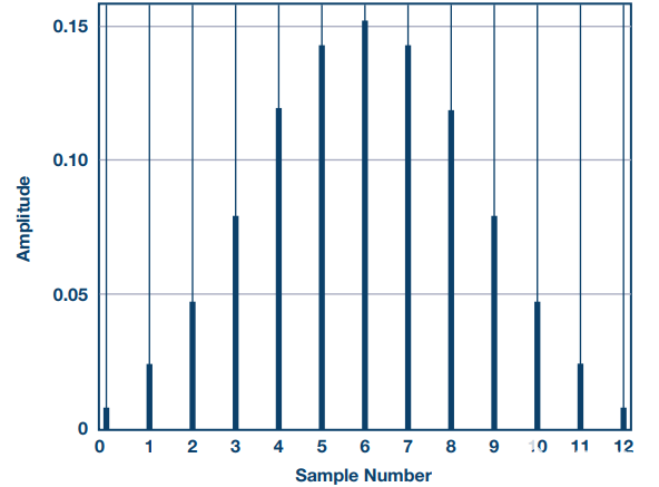

其中y是输出序列,x是输入序列,h是系统脉冲响应。由于sinc滤波器是一个线性和时间不变的系统,因此脉冲响应h[n]可用于确定任何时间对任何输入的响应。例如,3RD抽取率为5的阶sinc滤波器如图4所示。
驱动器
图4.脉冲响应 3RD-订购 sinc3 滤波器,抽取率为 5。

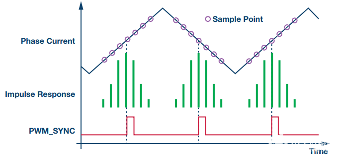

可以看出,滤波器是一个加权和,它为中心的样本赋予更多的权重,而为序列开始/结束时的样本赋予更少的权重。由于相电流的开关分量,必须考虑到这一点,否则反馈将受到混叠的影响。幸运的是,脉冲响应是对称的,这意味着sinc滤波器对中心引脚之前和之后的样本给予相同的权重。此外,相电流的开关分量围绕平均电流点对称。也就是说,如果在平均电流时刻之前采集 x 等间距样本,并将其添加到平均电流时刻之后采集的 x 等间距样本,则开关分量的总和为零。这是通过将脉冲响应的中心引脚与PWM_SYNC脉冲对齐来实现的,如图5所示。
驱动器
图5.将sinc滤波器脉冲响应与PWM对齐。

因此,如果输入采样开始τd读取筛选器中的PWM_SYNC和数据之前τdPWM_SYNC后,对齐将如图 5 所示。采样的开始由调制器时钟的使能/禁用控制。一旦启用,滤波器将与PWM保持同步,无需重新对齐。
控制时序
通过将脉冲响应与PWM_SYNC对齐,可以在没有混叠的情况下测量相电流,但在从滤波器读取数据时必须格外小心。sinc滤波器已启动τd在PWM_SYNC之前,但需要 2 × τd以便数据通过过滤器传播。换句话说,等待至关重要τd在PWM_SYNC之后,从筛选器读取数据之前。只有此时此刻,电流的真实平均值才可用。与基于 SAR 的电流测量相比,这在控制调度方面有所不同,如图 6 所示。

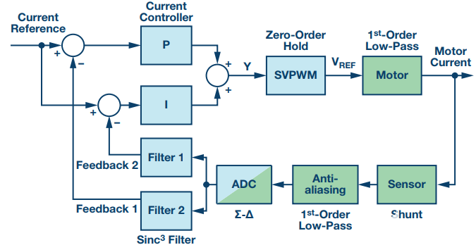

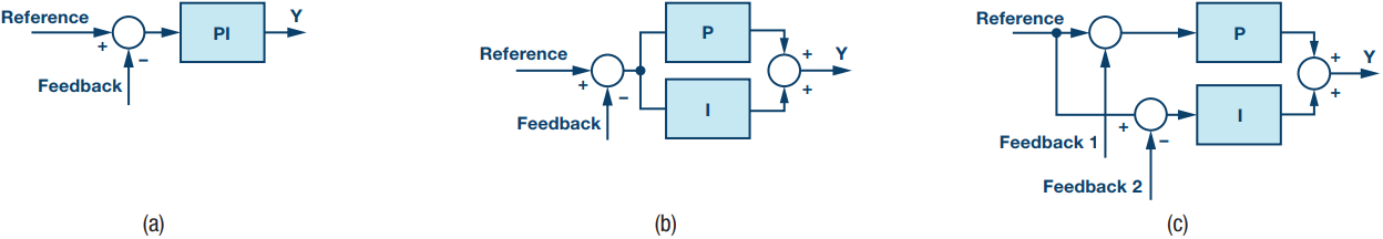

利用Σ-Δ型ADC,用户可以在sinc滤波器延迟和输出数据保真度之间自由选择。在高抽取率下,延迟很长,但信号质量很高。在低抽取率下,情况正好相反。在电机控制算法设计方面,这种灵活性是一个优势。通常,算法的某些部分对延迟敏感,但对反馈的准确性不太敏感。该算法的其他部分以较低的动态工作,并受益于准确性,但对延迟不太敏感。例如,图7 (a)显示了传统的比例积分控制器(PI)。4, 5P部分和I部分使用相同的反馈信号工作,这意味着信号必须具有适合两个控制路径的动态。但是,可以拆分P路径和I路径,如图7(b)所示,从此阶段开始,这是图7(c)的一小步,其中P路径和I路径是分开的,并使用具有不同动态特性的反馈信号工作。
驱动器
图7.PI 控制器实现。(a)常规实现,(b)拆分P路径和I路径,(c)拆分P路径和I路径和拆分反馈。
P部分的任务是抑制快速负载变化和快速速度变化,但精度不是主要关注点。换言之,P部分将受益于具有低抽取率和短延迟的sinc滤波器。I部分的任务是确保稳定准确的稳态性能,这需要高精度。因此,I部分将受益于具有高抽取率和更长延迟的sinc滤波器。这导致了如图 8 所示的实现。
驱动器
图8.双sinc滤波器和独立的P路径和电流控制器的I路径。
电机相电流由传感器(分流器)测量,并通过馈送到Σ-Δ ADC的抗混叠滤波器测量。然后将 1 位数据流输入到两个 sinc滤波器中,一个针对 P 控制器调谐,另一个针对 I 控制器调谐。在图 8 中,为简单起见,省略了 Clark 和 Park 变换。但是,电流控制是在旋转的dq帧中完成的。

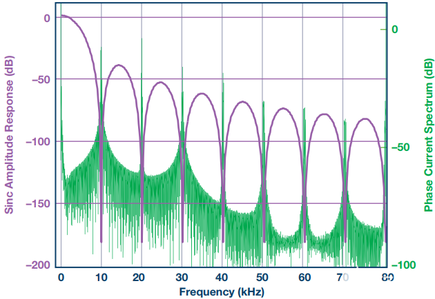

如果电机由使用标准空间矢量调制(SVPWM)的电压源逆变器驱动6) 相电流的噪声频谱将以开关频率的整数倍为中心的边带来表征。例如,如果使用10 kHz开关频率,则n×10 kHz附近会出现高水平的噪声,n为整数。典型光谱如图10中的绿色曲线所示。这些边带会在电流反馈中引入噪声,因此需要有效衰减。
驱动器
图 10.相电流的功率谱(绿色)以及sinc滤波器幅度响应(紫色)。
sinc滤波器的极点/零点的位置由抽取率和调制频率决定。这意味着用户可以自由调整滤波器的频率响应,以最适合应用。幅度响应为 3RD-阶sinc滤波器如图10中的紫色曲线所示。正如预期的那样,幅度在较高频率下逐渐消失,但幅度在衰减接近无穷大的地方也具有特征陷波。陷波的频率由调制器时钟和抽取率决定:
驱动器
如果将陷波置于与相电流频谱边带相同的频率,则逆变器开关噪声会非常有效地衰减。例如,考虑逆变器开关频率f西 南部为 10 kHz,ADC 调制器时钟fM为 8 MHz,抽取率 DR 为 800。这使陷波频率为n×10 kHz,响应如图10所示。注意每个边带是如何衰减一个陷波的。

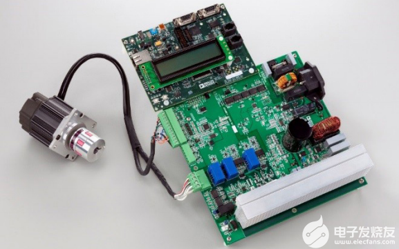

本文中描述的概念已在ADI公司的400 V电机控制平台上实现和验证,见图12。电源板具有通用 110 V交流/230 V交流输入电压,升压功率因数校正,额定连续 5 ARMS 的 3 相 IGBT 逆变器。电机是科尔摩根AKM22 3相永磁伺服电机,带有增量编码器反馈。用于电流反馈的Σ-Δ型ADC为AD7403。Σ-Δ型ADC直接与处理器ADSP-CM408接口,该处理器内置sinc滤波器,支持本文所述的测量技术。有关详细信息,请参阅。7
