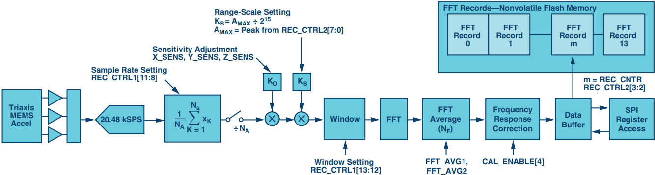

嵌入式模数转换和处理(例如,在传感器头与关闭设备)允许在系统内进行配置和调谐,如图4所示。理想的传感器将提供一个简单的可编程接口,通过快速基线数据捕获、过滤操作、警报编程和不同传感器位置的实验来简化设备设置。这种相同的可调性与嵌入式基线性能数据相结合,可以在系统内使嵌入式传感器特性适应设备的生命周期。
传感器
图4.具有代表性的完全嵌入式智能振动监测系统的集成。

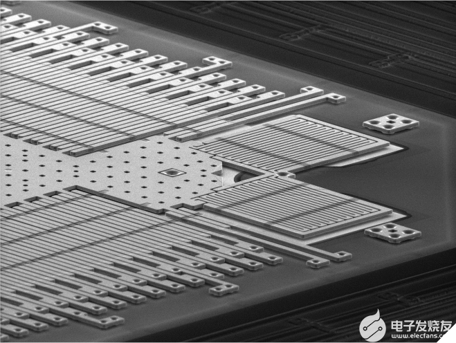

前面的讨论重点介绍了改进与过程控制和预测性维护相关的现有基于传感器的振动监测方法的方法。由于容错和监控是问题的核心,因此应仔细检查传感器本身的可靠性。如果传感器出现故障(性能偏移)而不是设备,该怎么办?此外,当使用完全自主的传感器运行时,我们对传感器继续工作有多大信心?对于许多传感器,例如基于压电陶瓷的传感器,这带来了严重的限制,因为它们无法提供任何类型的系统内自检。高置信度过程控制程序的基本要求必须是能够远程自检传感器。现在,一些基于MEMS的传感器可以实现这一点(图5),其中嵌入式数字自检可以缩小可靠振动监测系统上的最终差距。
传感器
图5.基于MEMS的振动传感器提供了传感器自检的额外优势。

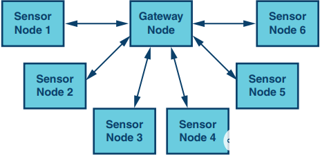

将基于 MEMS 的振动检测的优势与无线连接相结合,当今的解决方案允许多个遥感节点通过各种无线标准接口与网关节点进行通信,从而提供数据聚合和进一步的离线趋势分析和学习(图 6)。
传感器
图6.六个远程传感器节点自主检测、收集和处理数据,并将其无线传输到中央控制器节点。
