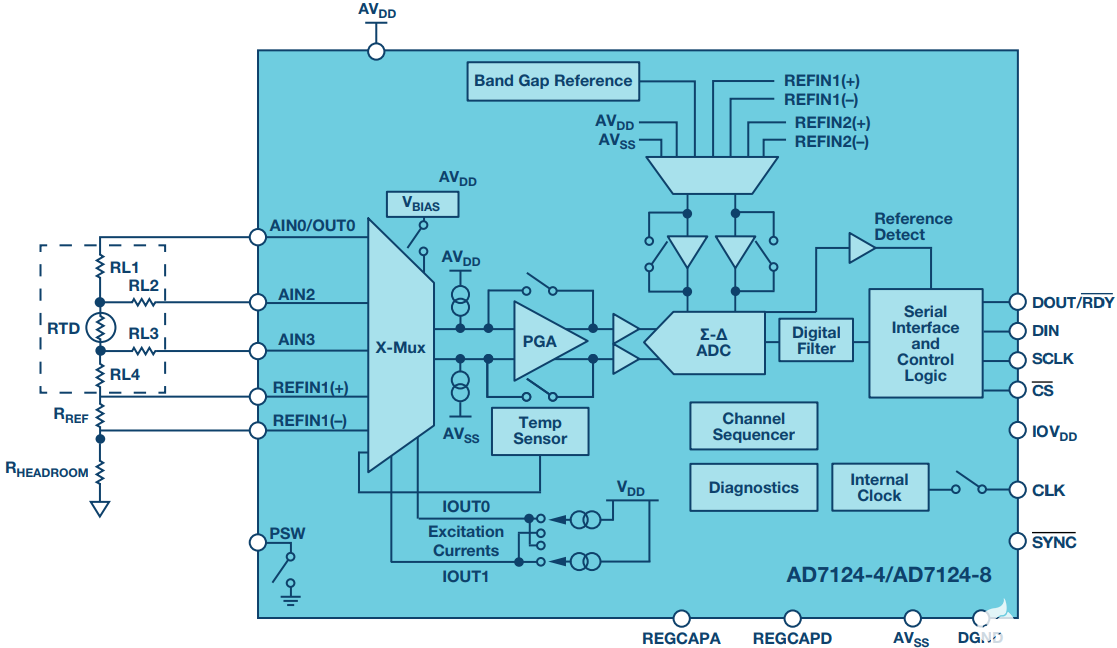

3线RTD接口和构建模块
图1所示为3线RTD系统。AD7124-4/AD7124-8包括系统所需的所有构建模块。为了充分优化该系统,需要两个相同匹配的电流源。这两个电流源用于抵消RTD的RL1和RL2产生的引线电阻误差。一个激励电流流过两个精密基准电阻 R裁判和 RTD。第二个电流流过引线电阻RL2并产生一个电压,以抵消RL1两端的压降。精密基准电阻两端产生的电压用作ADC的基准电压REFIN1(±)。由于使用一个激励电流来产生基准电压和RTD两端的电压,因此电流源精度、失配和失配漂移对整个ADC传递函数的影响最小。AD7124-4/AD7124-8提供激励电流值选择,允许用户调整系统,以便使用大部分ADC输入范围,从而提高性能。
adc
图1.3线RTD温度系统。
RTD的低电平输出电压需要放大,以便使用ADC的大部分输入范围。AD7124-4/AD7124-8的PGA可在1至128的增益范围内进行编程,允许客户在激励电流值与增益和性能之间进行权衡。传感器和ADC之间需要进行滤波,以实现抗混叠和EMC目的。参考缓冲器允许滤波器的R和C分量具有无限的值;例如,这些组件不会影响测量的准确性。

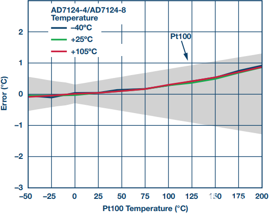

系统中还需要校准以消除增益和失调误差。图2显示了该3线B类RTD在内部零电平和满量程校准后测得的温度误差,总误差远小于±1°C。
adc
图2.3线RTD温度系统。

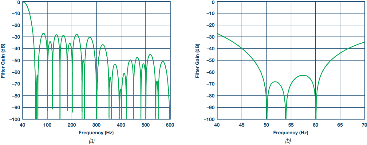

滤波(50 Hz/60 Hz 抑制)
除了如前所述抑制噪声外,数字滤波器还可用于提供50 Hz/60 Hz抑制。当系统由主电源运行时,干扰发生在 50 Hz 或 60 Hz 时。在欧洲有 50 Hz 及其倍数的电源生成频率,在美国有 60 Hz 及其倍数的电源生成频率。低带宽ADC主要使用sinc滤波器,可通过编程将陷波设置为50 Hz和/或60 Hz以及50 Hz和60 Hz的倍数,从而提供50 Hz/60 Hz及其倍数的抑制。使用建立时间短的滤波方法提供50 Hz/60 Hz抑制的需求越来越高。在多通道系统中,ADC通过所有使能通道进行时序控制,在每个通道上生成转换。选择通道时,需要滤波器建立时间才能生成有效的转换。如果建立时间缩短,则在给定时间段内转换的通道数会增加。AD7124-4/AD7124-8内置后置滤波器或FIR滤波器,与sinc3或sinc4滤波器相比,可在更短的建立时间内提供50 Hz/60 Hz同步抑制。图5显示了一个数字滤波器选项,该后置滤波器的建立时间为41.53 ms,同时提供62 dB的50 Hz/60 Hz抑制。
adc
图5.频率响应,后置滤波器,25 sps a) 直流至 600 Hz,b) 40 Hz 至 70 Hz。
