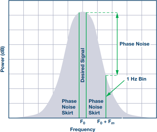

虽然理想的时钟信号的所有功率都驻留在单个频率箱中,但实际时钟解决方案将具有一定幅度的“相位噪声裙”。只有随机抖动的时钟信号将形成高斯分布。任何确定性抖动都会扭曲理想的高斯轮廓。曲线上任何一点的相位噪声功率可以从其峰值F开始测量0到F处感兴趣的频率箱0+ Fm.

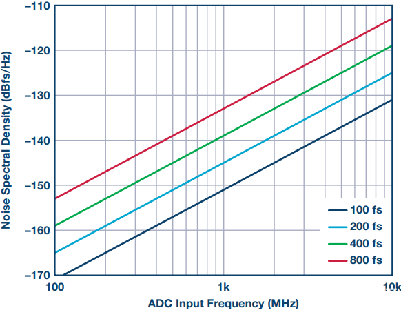

ADC的NSD是转换器的主要性能指标之一。NSD定义了以相应的ADC采样频率(fS).NSD是ADC满量程信噪比(SNRFS)的函数,时钟抖动会下降,奈奎斯特带宽(fS/2),其中噪声在整个频谱中传播。任何采样瞬时误差都会使部分信号功率降低为噪声。
随着时钟抖动的增加,目标采样信号功率的一部分在快速傅里叶变换(FFT)中分布在其离散频率箱之外,随后成为噪声功率的一部分。这是由于时钟信号的相位噪声对信号的采样瞬时不理想造成的。图2显示了一个可视化示例,说明相位噪声如何“绕过”从频域中的目标目标信号中流失功率。
转换器
图2.
理想的NSD性能,适用于工作在1 GSPS的ADC,受其均方根编码时钟抖动的限制。时钟的均方根抖动会限制ADC在较高输入频率下的动态范围。
转换器
图3.
要找到ADC的总SNR降级,请计算ADC在目标信号频率下抖动噪声功率和公布SNR的和方根。当ADC采样时钟抖动足够低时,SNR模数转换器= 信噪比退化因为转换器的内部孔径抖动和非线性将限制其SNR。相反,抖动增加的采样时钟最终将成为ADCSNR性能的限制因素。随着感兴趣的信号频率更高,这将更加明显。所有可实现ADC的输出噪声受SNR性能的限制。随着输入电平的增加或降低,抖动噪声分量也会相应变化。
ADC的NSD可以根据ADC的满量程输入功率减去SNR劣化和噪声功率(奈奎斯特速率的函数)来计算。这可以从下面的等式中看出。
转换器
该图显示了一个14位宽带转换器,该转换器在低(<100 MHz)模拟输入频率下,通过内部ADC量化和线性度限制为–155 dBFS/Hz的NSD,无论外部均方根时钟抖动高达200 fs。在这种情况下,系统时钟抖动将决定较高模拟输入频率(>100 MHz)下的NSD性能,具体取决于其均方根幅度。

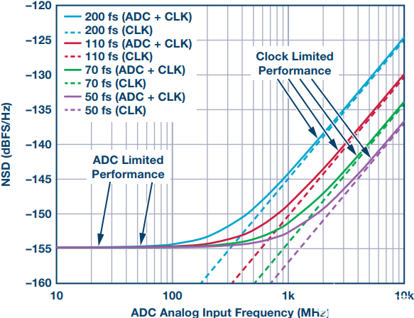

例如,图4显示了具有各种时钟抖动的14位1 GSPS ADC在宽输入带宽上的NSD影响。对10 MHz至100 MHz的信号进行采样时,即使是200飞秒的相对较高的时钟抖动也不会明显损害ADC的–155 dBFS/Hz的NSD性能。但是,当对1 GHz或2 GHz输入信号进行采样时,与较低的均方根时钟抖动相比,时钟相同的200 fs rms抖动将显著限制ADC性能。对2 GHz信号进行采样时,与50 fs的均方根时钟抖动相比,200 fs的均方根抖动相对于目标信号功率的ADC噪声将增加12 dB。

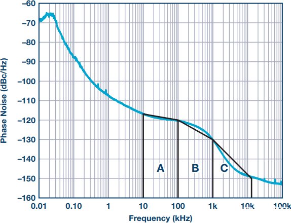

时钟信号的均方根抖动可以通过每频率十进制以分段方式对曲线下的面积进行积分,从相位噪声图计算出来。虽然现在有在线计算工具可以计算相位噪声的抖动,但也可以用几个数学方程式来完成。
尝试通过对每个 1 Hz 偏移箱的功率求和来计算确切抖动是不切实际的。因此,通过获取每个频率十进程各自的相位噪声斜率(以端点之间的dB/十倍频程为单位),可以实现非常接近均方根抖动的近似值。理想情况下,宽带相位噪声应积分到等于采样频率的大偏移中。但是,为了保持演示计算的界限,我们可以计算典型有线应用中的均方根抖动。让我们取图6中的相位噪声图,计算983 MHz载波上10 kHz至20 MHz偏移范围内的抖动。
转换器
图6.
图5所示相位噪声的十年分段图分为三个部分,以计算载波983 MHz频率在10 kHz至20 MHz范围内的偏移之间的均方根抖动。
总均方根抖动是两个感兴趣频率点之间曲线下面积的总和。在这种情况下,近似区域显示在标记为 A、B 和 C 的三个分段块中。每个段端点之间的相位噪声曲线斜率可以很容易地近似,并将用于计算。周期抖动之间的关系,J每,在整个相位噪声谱中,L(f)可以描述为:
转换器
RMS J每在(f2– f1) 的计算公式为:
转换器
当L(f)的频率轴在对数刻度中时,可以使用分段函数来近似相位噪声。因此,L(f) 可以写成:
转换器
其中 K-1 是分段函数中的段数,b 是十进制起始频率的相位噪声幅度,a 是以 dB/十倍频程为单位的近似斜率,U(f) 是阶跃函数。
如果我们将公式3所示的L(f)代入公式2,我们得到:
转换器
然后,我们可以用图 6 图的每一段的值计算均方根抖动,fc= 983 兆赫:
答:a = –3.44 dB/十倍频程,从 f = 10 kHz 开始,b = –116.91 dBc/Hz
B:a = –9.75 dB/十倍频程,从 f = 100 kHz 开始,b = –120.35 dBc/Hz
C: a = –18.58 dB/十倍频程,从 f = 1 MHz 开始,到 20 MHz 结束,b = – 130.1dBc/Hz
RMS J每= 151 飞秒

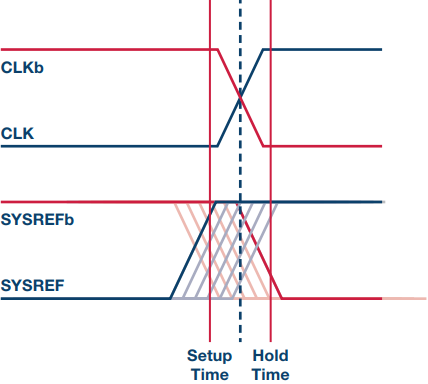

多通道、低抖动GHz时钟解决方案可以将系统参考定时信号与其每个时钟输出配对,如JESD204B规范中名为SYSREF的信号所定义。SYSREF信号是系统内使用的JESD204B链路的绝对时序参考。多个仪器、传感器阵列和雷达系统需要多个 (2, 4, 8, 16 ...100s)的同步ADC,其时间对准在尽可能少的样本内。对于这些类型的应用,时钟解决方案的时序灵活性对于将SYSREF信号纠偏和对齐到每个相应的ADC时钟是非常宝贵的。
转换器
图7.
多个时钟输出对可以相对于彼此以及它们相关的伴随SYSREF信号在相位上偏斜。粗序和精细时序调整都允许时钟和SYSREF在ADC阵列之间同步。

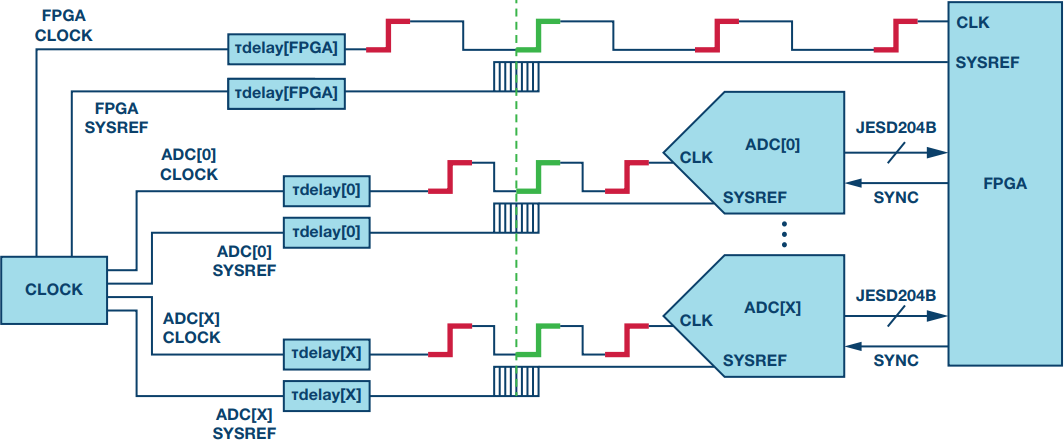

具有 16 个 ADC 的系统可能需要四个独立的电路板,每个电路板使用四个 ADC,并通过电背板间接连接在一起。根据它们彼此之间的空间位置和路由之间的偏斜,每个ADC可能会在不同的时间点看到其相对采样时钟边沿时刻。
在某些情况下,时钟和相关SYSREF需要与每个ADC的同一时间点对齐。在其他系统中,时钟相位需要故意错位,以考虑ADC阵列之间的输入信号相位差。对于两个或四个ADC的交错,时钟可能需要反转或相位调整,以达到特定的90°增量。在任何情况下,JESD204B时钟解决方案都可以在每个ADC时钟和SYSREF对之间提供独立的偏斜能力,以实现采集系统的目的。
转换器
图8.
对于JESD204B ADC和DAC,新的时钟芯片解决方案可以将多个输出对齐到单次或周期性SYSREF信号。此功能可以消除由于ADC采集时刻和时钟源之间的空间时钟路由延迟而导致的飞行时间差。
