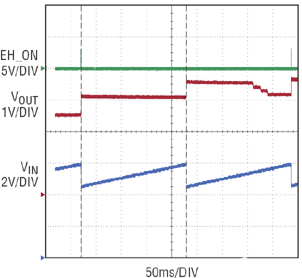

图 1 示出了 LTC3330 具有一个输出超级电容器、一个连接了一个灰尘微尘、安装了一个电池并EH_ON连接到 OUT2。在此配置中,当EH_ON为低电平时,V外设置为 2.5V,当EH_ON为高电平时,V外设置为 3.6V。Midé V25W 压电换能器以机械方式连接到振动源,其电触点连接到 LTC3330 的 AC1 和 AC2 引脚。振动源产生 1gRMS在 60Hz 加速度下产生 10.6V 的开路电压峰.图2显示了从V25W压电传感器充电的输入电容。输入电容在 208ms 内从 4.48V 充电至 5.92V。V25W 提供的功率为 648μW。

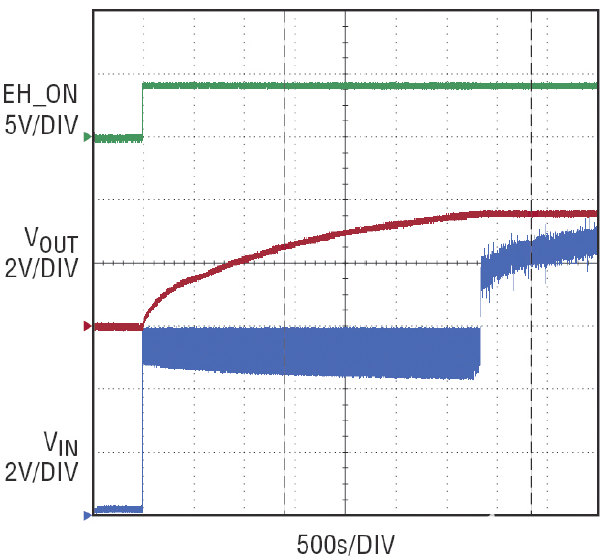

在施加的 5.0V 电压下,22μF 电容器的电流仅为 18μF,因此每个VIN_UVLO_RISING和 FALL 事件都会产生 26μC 的电荷,这些电荷可传输到输出端,减去 LTC3330 内降压型稳压器的效率 (90%)。图 3 显示了使用 Midé V25W 传感器将输出超级电容器充电至 3.6V 的过程。输出超级电容器充电至3.6V大约需要3300秒。
电源
图3.Midé 25W 充电输出超级电容器至 3.6V

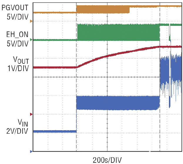

在图1中,当EH_ON为低电平时,V外设置为 2.5V,当EH_ON为高电平时,V外设置为 3.6V。图 4 中的第一个标记指示振动源的激活位置;V在高于VIN_UVLO_RISING阈值。EH_ON升高导致 V外升至 3.6V (V外从 2.5V 开始,因为电池已充电)。随着EH_ON变高,PGVOUT变低,因为新的V型外尚未达到3.6V的电平。作为 V 上的电荷在被转移到 V外, V在放电和当 V在达到其UVLO_FALLING阈值,EH_ON变低,导致目标 V外再次为2.5V。
电源
图4.Midé 25W 充电输出超级电容器:2.5V 至 3.6V
假设输出电容非常大,并且平均负载小于Midé压电传感器提供的输入功率,输出电压在许多周期内增加到更高的设定点3.6V。在从 BAT 设定点 2.5V 过渡到 3.6V 能量收集器设定点期间,V外高于 2.5V PGVOUT 阈值,因此,每次 PGVOUT 变低时,PGVOUT 都会变高EH_ON。这个循环重复,直到V外达到 V 的 PGVOUT 阈值外设定为3.6V。

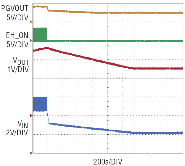

图5显示了V的放电外当振动源被移除并且 V在低于 UVLO_FALLING 阈值,导致EH_ON变低。V上的超级电容器外将放电至新的目标电压 2.5V,此时降压-升压稳压器将打开为尘尘供电。超级电容器在V上的放电外为振动源的短期损失提供能量源,并延长电池的使用寿命。
电源
图5.振动源关闭时输出超级电容器放电
