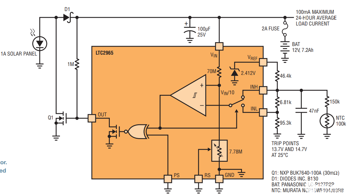

图2显示了完整的分流充电 用于 12V 铅酸电池的控制器 采用一个 LTC2965 100V 微功率 电压监视器作为控制元件。 虽然它不监控 100V 在此应用中,LTC2965 的 3.5V 至 100V 工作范围 涵盖正常电压范围 12V电池,余量很大。

图2.并联模式迟滞调节器。跳变点在 0°C 至 50°C 范围内进行温度补偿。
LTC2965 包含一个 ~78M、10:1 监控电池的分频器 电压在 V在针。阈值为 由精密 2.412V 基准产生 通过单独的外部分隔器, 并与衰减的 V 的版本在.这种安排 无需精确、高 主分压器中的值电阻。
迟滞是通过切换 比较器的反相输入返回和 在高阈值和低阈值之间四分五裂 在 INH 和 INL 引脚上设置。这些旅行 点数决定电池的电压 充电开始和结束。
其他重要功能包括 LTC2965 的低功率操作 (40μA 包括Q1栅极在内的总电源电流 驱动器),内置 0.5% 精度参考, 和滞后操作 独立阈值调整。
操作如下。最初,使用 电池电压小于13.7V 比较器输出低,Q1关断, 允许所有可用的太阳能电池板电流通过D1到达电池,并且 负荷。当电池充电时,其电压 上升并在达到上限充电时上升 限值为14.7V,Q1导通,短路 太阳能电池板接地。D1隔离电池 从分流路径。随着 Q1 的开启, 电池电压下降的速率取决于 电荷状态和大小 负载电流。当电池电压 达到浮动下限13.7V,Q1 关闭,面板电流为一次 再次,应用于电池和负载。
此收费方案共享某些 循环充电和涓流的属性 充电。初始收费收益 直到电池电压达到14.7V, 此后电路开始脉冲 充电以完成该过程。

充电阈值为温度 由NTC热敏电阻在 0°C 至 50°C 范围。如果在受控环境中操作 环境、温度补偿 是不必要的,热敏电阻 和 150k 电阻器可以替换为 固定,249K 单位。对于希望 消除由1%电阻引入的误差, 图 3 显示了一个简单的方案 将充电阈值调整±250mV。
