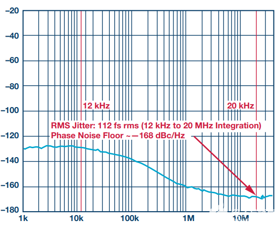

f时钟是操作的频率;f最低/f.MAX指示感兴趣的带宽, 和 S(f时钟) 表示 SSB 相位噪声。的上限和下限 积分带宽 (f最低/f.MAX) 对于每个应用程序都是唯一的,并且由 设计将敏感的相关光谱内容。设计师的 目标是选择集成噪声最低的时钟发生器, 或所需带宽中的相位抖动。传统上,时钟发生器是 特点是积分超过 12 kHz 至 20 MHz,这是指定的 对光通信接口(如 SONET)的要求。虽然这 可能适用于某些数据转换器应用,范围更广 通常需要集成,特别是扩展到 20 MHz 以上才能捕获 高速数据转换器采样时钟的相关噪声曲线。 测量相位噪声时,噪声偏移远离载波频率。 例如,用于数据转换器采样的实际时钟频率为 通常称为远离载波相位噪声。这种噪声的极限是 通常称为相位本底噪声,如图2所示。这个数字 显示了ADI公司HMC1032LP6GE时钟发生器的实际测量曲线。 相位本底噪声在数据转换器中显得尤为重要 由于转换器SNR对宽带的敏感性的应用 时钟输入端的噪声。当设计人员评估时钟发生器选项时, 必须将相位本底噪声性能视为关键基准。
驱动器
图2.HMC1032LP6GE的相位噪声和抖动性能
图2显示了12 kHz范围内~112 fs rms的积分相位抖动 至 20 MHz 积分带宽,相位噪底为 ~–168 dBc/Hz 工作频率为 ~160 MHz 时。这里值得注意的是,当 考虑最适合数据转换器的时钟发生器, 设计人员不仅应参考 频域,还可以进行时钟信号质量测量,如占空比 时域中的周期和上升/下降时间。

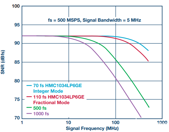

例如,500 MSPS数据转换器,在直流时ENOB为12.5位,或 相当于 75 dB SNR,在采样率一半的带宽上进行评估, 在 250 兆赫时。如果目标信号的宽度为 5 MHz,则 SNR 可能接近 直流,在具有完美时钟的 5 MHz 带宽中,将为 75 + 10 × log10(250/5) = 92 dB。
但是,ADC时钟并不完美,图3显示了 5 MHz 所需信号带宽的衰减,作为 在 x 轴上的频率处输入大的不需要的信号。的影响 随着时钟抖动的增加,不需要的信号更加严重,并且随着 输入频率增加。如果不需要的信号的幅度减小, 可用的信噪比将按比例增加。
例如,对满量程、5 MHz 不需要的 W-CDMA 信号进行采样 在 200 MHz 输入下,具有高质量的 500 MHz 时钟,例如 HMC1034LP6GE在整数模式下运行时具有70 fs抖动,然后 附近5 MHz信道中的SNR约为91 dB。相反,如果 时钟抖动降低到500 fs,相同的数据转换器和信号将 仅表现出 81 dB 的 SNR,这表示 性能。
以400 MHz(70 fs时钟)将相同的信号输入数据转换器 将产生 88 dB 的信噪比。同样,对于 500 fs 时钟,SNR 值 将降级到仅 75 dB。
