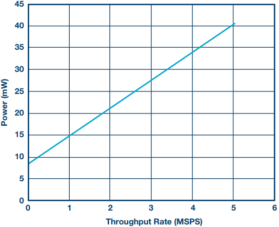

AD7960/AD7961系列采用1.8 V和5 V电源供电,在自时钟模式下转换时功耗仅为39 mW,在回波时钟模式下转换时功耗仅为5 MSPS,功耗为46.5 mW。功耗与吞吐速率成线性关系,如图2所示,适合低功耗便携式应用。
寄存器
图2.AD7960功耗与吞吐速率的关系

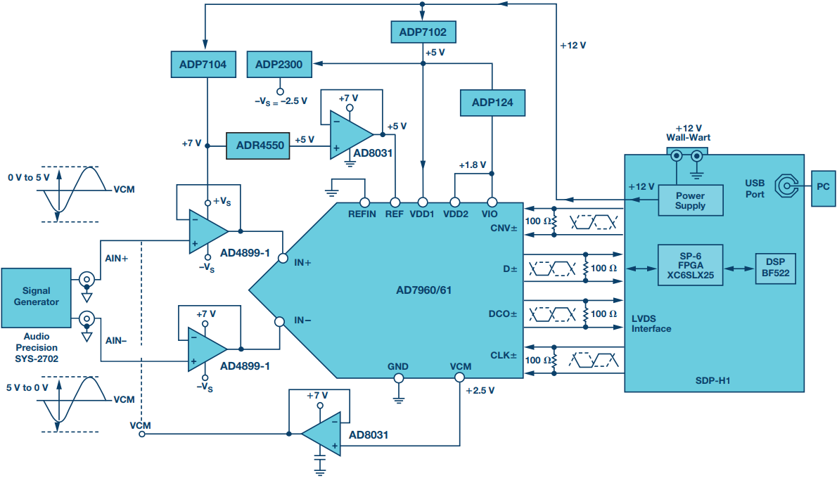

AD7960/AD7961 评估设置
AD7960/AD7961系列将反相模拟输入(IN+和IN−)的差分电压转换为数字输出。模拟输入IN+和IN−需要等于基准电压一半的共模电压。低噪声、低功耗放大器AD8031缓冲来自低噪声和低漂移ADR4550的5 V基准电压,还缓冲AD7960/AD7961的共模输出电压(VCM)。
低噪声和超低失真ADA4899-1配置为单位增益缓冲器,以0 V至5 V差分反相(彼此错相180°)驱动AD7960/AD7961的输入。该电路为输入ADA4899-1驱动器使用+7 V和−2.5 V电源,以最大限度地降低功耗并实现最佳系统失真性能。使用EVAL-AD7960FMCZ子板和EVAL-SDP-H1控制器板的评估设置的简化原理图如图3所示。
v
寄存器
图3.AD7960/AD7961评估设置的简化原理图(未显示所有去耦)。

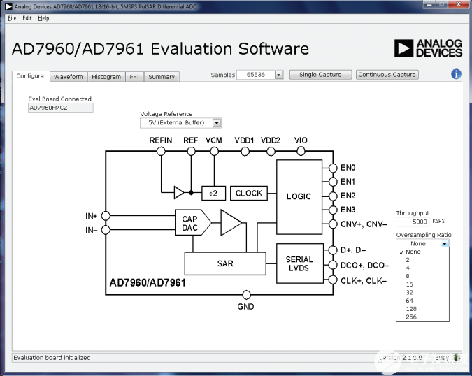

过采样功能在AD7960/AD7961评估软件中实现,对ADC输出样本进行简单平均,将ADC样本数量相加,除以过采样比,得到增加的动态范围。该软件允许用户从“配置”选项卡下的下拉菜单中选择高达 256 的过采样率,如图 4 所示。实现的最大动态范围受到系统低频1/f噪声的限制,在低于20 kSPS的较低输出数据
速率下,低频1/f噪声开始占主导地位。
寄存器
图4.AD7960/AD7961评估软件面板

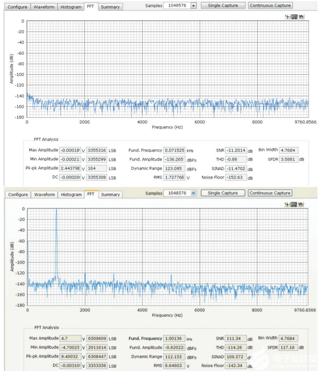

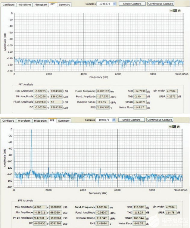

图5和图6中的信号频谱和从直流到fs/2的平坦噪声表明,噪声可以滤波到fs/(2 × OSR),以改善动态范围和SNR。在这种情况下,过采样动态范围是峰值信号功率与ADC输出FFT中测量的噪声功率之比,从直流到fs/(2 × OSR),其中fs是ADC采样速率。
寄存器
图5.AD7960过采样FFT输出,无输入信号和f在= 1 kHz (OSR = 256, REF = 5 V)。
寄存器
图6.AD7961过采样FFT输出,无输入信号,且f.在= 1 kHz (OSR = 256, REF = 5 V)。
AD7960和AD7961使用数据手册中规定的5 V基准电压源时,典型动态范围分别为100 dB和96 dB,因此理论上,由于过采样256,动态范围应增加24 dB。
实际上,这些器件测得的过采样动态范围分别为122 dB和119 dB,在输出数据速率为19.53 kSPS时过采样256×无输入信号,从理论计算来看,动态范围下降1 dB至2 dB。这受到来自信号链元件、输入源和印刷电路板的低频噪声的限制。利用1 kHz满量程正弦波输入信号,这些器件的过采样SNR分别约为111 dB和110 dB。图7显示了AD7960如何在过采样比增加和输出数据速率降低的情况下实现更大的动态范围。
