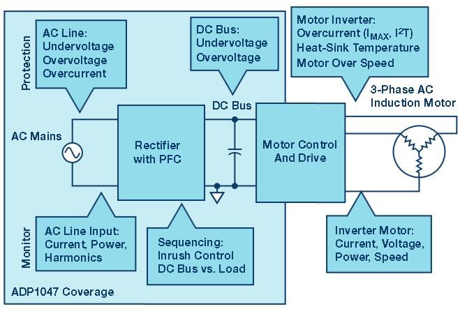

典型数字PFC控制器部分的潜在系统监控、保护和排序覆盖范围如图2所示。从系统设计的角度来看,在主处理器的控制和监督下利用ADP1047等器件的集成功能的优势是显而易见的。尽管PFC控制器本身可能比模拟控制器更昂贵,但总体系统成本、复杂性和传感器数量可以降低。

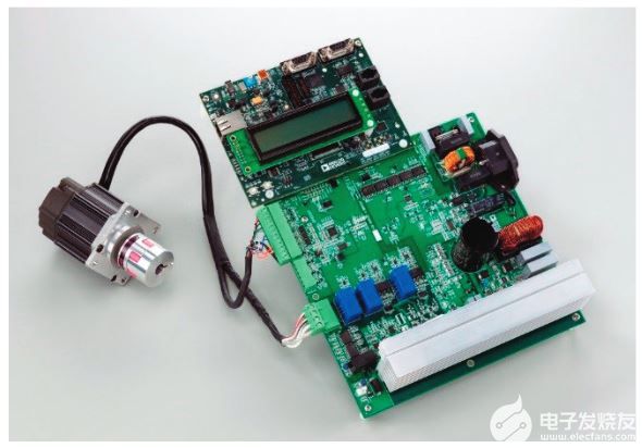

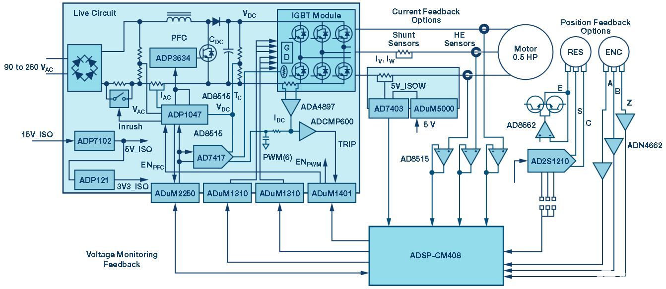

ADI公司提供了一个实验平台,用于在实际电机控制系统中验证其信号链组件和软件工具。该平台的电路架构如图3所示,平台硬件本身如图4所示。

该系统代表功能齐全的PMSM电源输入电机驱动器,具有功率因数校正,完全控制,通信信号隔离和光学编码器反馈。该系统的核心是ADI公司的ARMCortex-M4混合信号控制处理器ADSP-CM408。PFC前端控制由ADP1047执行,具有精确的输入功率计量功能和浪涌电流控制。ADP1047专为单相PFC应用而设计;ADP1048专为交错式和无桥PFC应用而设计。数字PFC功能基于传统的升压PFC,将输出电压反馈与输入电流和电压相乘,为AC/DC系统提供最佳的谐波校正和功率因数。所有信号都转换为数字域,以提供最大的灵活性;所有关键参数均可通过PMBus进行报告和调整®®™接口。ADP1047/ADP1048允许用户优化系统性能,在整个负载范围内最大限度地提高效率,并缩短设计上市时间。灵活的数字控制PFC引擎和精确的输入功率计量相结合,有助于采用智能电源管理系统,这些系统能够做出决策以提高最终用户系统效率。该器件通过在轻负载时可编程频率降低和在轻负载时降低输出电压的能力,支持进一步提高效率。ADP1047/ADP1048提供增强的集成特性和功能;浪涌电流和软启动控制功能可显著减少元件数量,并易于优化设计。这些器件专为高可靠性、冗余电源应用而设计,并具有广泛而强大的保护电路。它们还具有独立的过压保护 (OVP) 和过流保护 (OCP)、接地连续性监控和交流检测。提供内部过热保护(OTP),可通过外部检测设备记录外部温度。

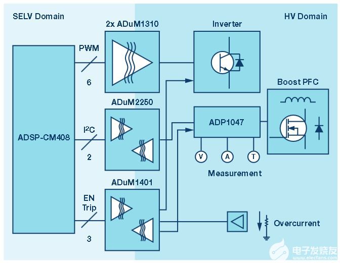

处理器和 PFC 控制器之间的通信通过 I2C/PMBus 接口,带 I2C数字隔离器提供域之间的接口。如图 5 所示。处理器位于 SELV 电气域中,PFC 控制器以高压域中的直流总线共轨为参考。三相逆变器的栅极驱动器开关信号通过2通道隔离器从处理器PWM模块路由。I 的数据和时钟信号2C接口和通用数字信号也通过数字隔离器进行路由。
控制器
图5.数字信号隔离。

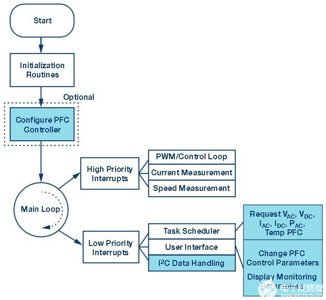

PFC 控制器管理升压 PFC 电路的控制和监控。这些任务从主电机控制软件工作流程卸载到低优先级例程中,如图6所示。PFC 控制器参数在启动期间配置。通常可以通过将配置参数写入控制器IC上的EEPROM存储器(如果具有此功能)来跳过此步骤。如图6所示,在典型的电机控制系统中,速度和电流测量以及PWM控制器更新将在高优先级中断中处理,其中电流测量与PWM信号同步。PFC 控制器可以设置为处理输入侧测量,例如输入交流线路电压和电流、直流总线电压、输入功率和 PFC 电路温度。这些测量对于电机控制算法并不重要,无传感器算法中的直流总线电压测量可能除外。然而,它们对于整体系统级监控和控制器优化非常重要。因此,可以在低优先级 I 内请求和处理它们2C数据处理任务或中断例程,并以调度速率与系统监控时间常数相匹配。

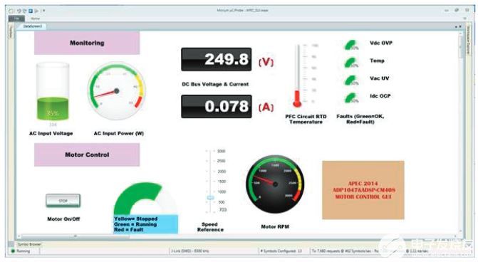

微粒探针™该平台的用户界面如图7所示,其中直流总线基准电压已设置为250 V。交流和直流侧变量的监控与电机控制相结合,清晰可见。
