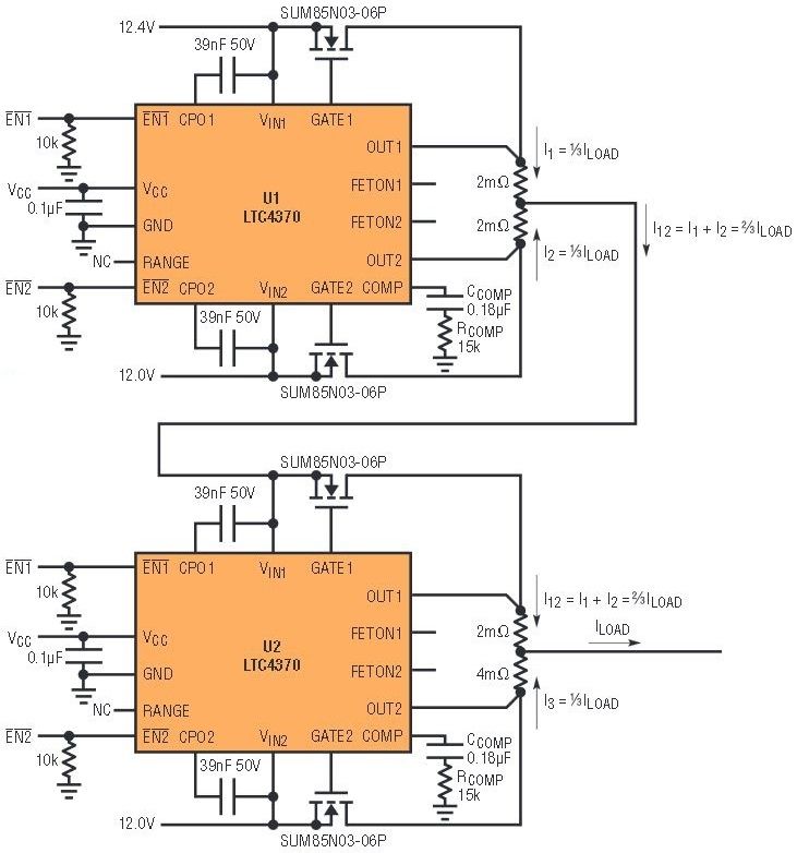

利用两个级联 LTC4370 在三个电源之间平衡负载
图2所示为一个提供10A电流的3输入、12V系统。请注意,一个 LTC4370 (U1) 在电源 V1 和 V2 之间执行相等的均流,而第二个 LTC4370 (U2) 在 U1 的输出电流和第三个电源 V3 的电流之间实现了 2:1 的关系。因此,每个电源平均贡献总负载电流的三分之一。负载处的输出电压小于电源电压 V1、V2 和 V3 中的最小值。由于级联有两个阶段,如果V1和V2之间的差异已经达到0.5V限制,则V3和V1或V2之间的差异可能高达1V。
控制器
图2.两个 LTC4370 可以级联以实现三个电源的均流。

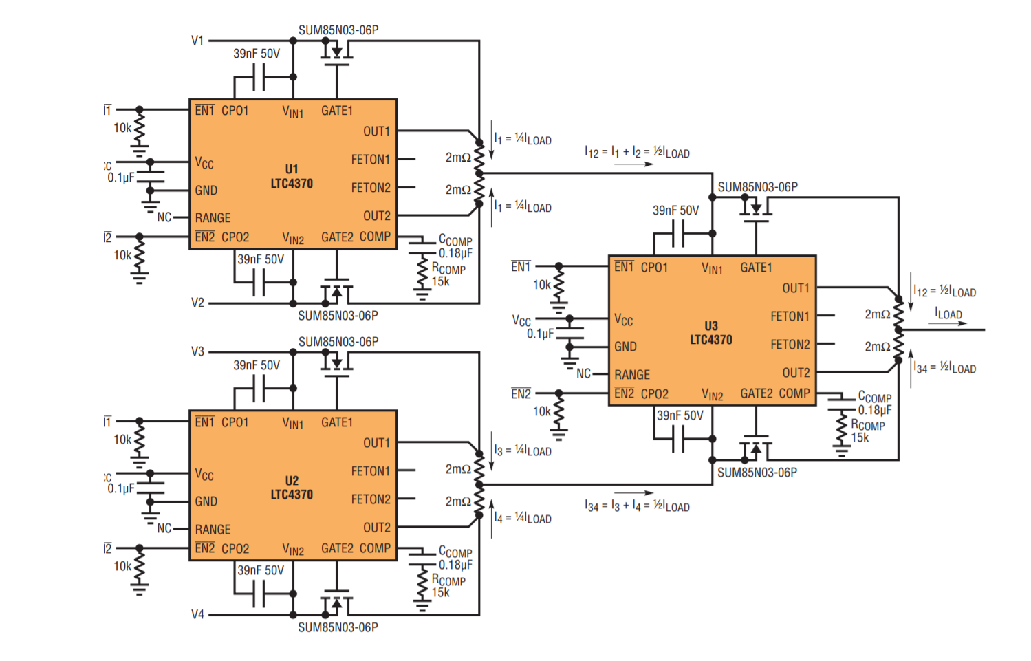

平衡四个电源之间的负载
级联三个 LTC4370 控制器 (图 2) 允许四个电源共享负载。在第一级,U1 和 U2 在一对电源之间均等分配,其中 U1 的输出电流为 I12= I1+ 我2,U2的输出电流为I34= I3+ 我4.第三个 LTC4370,即第二级,使12= I34.因此,每个电源贡献总负载电流的四分之一。如上所述,这两个级允许四个电源电压之间可能存在高达1V的差异。
控制器
图3.通过在两级级联中使用三个 LTC4370,四个电源能够各自支持相等的负载份额。
