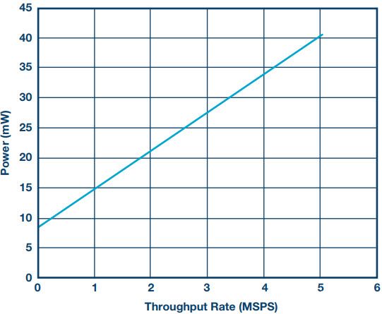

AD7960采用1.8 V和5 V电源供电,在自时钟模式下转换时,5 MSPS时的功耗仅为39 mW,在回波时钟模式下转换时,5 MSPS时的功耗仅为46.5 mW。其功耗与采样速率成线性关系,如图2所示,非常适合低功耗应用。极低采样速率下的功耗主要由LVDS静态功耗决定。
adc
图2.AD7960的功耗与吞吐速率呈线性关系。

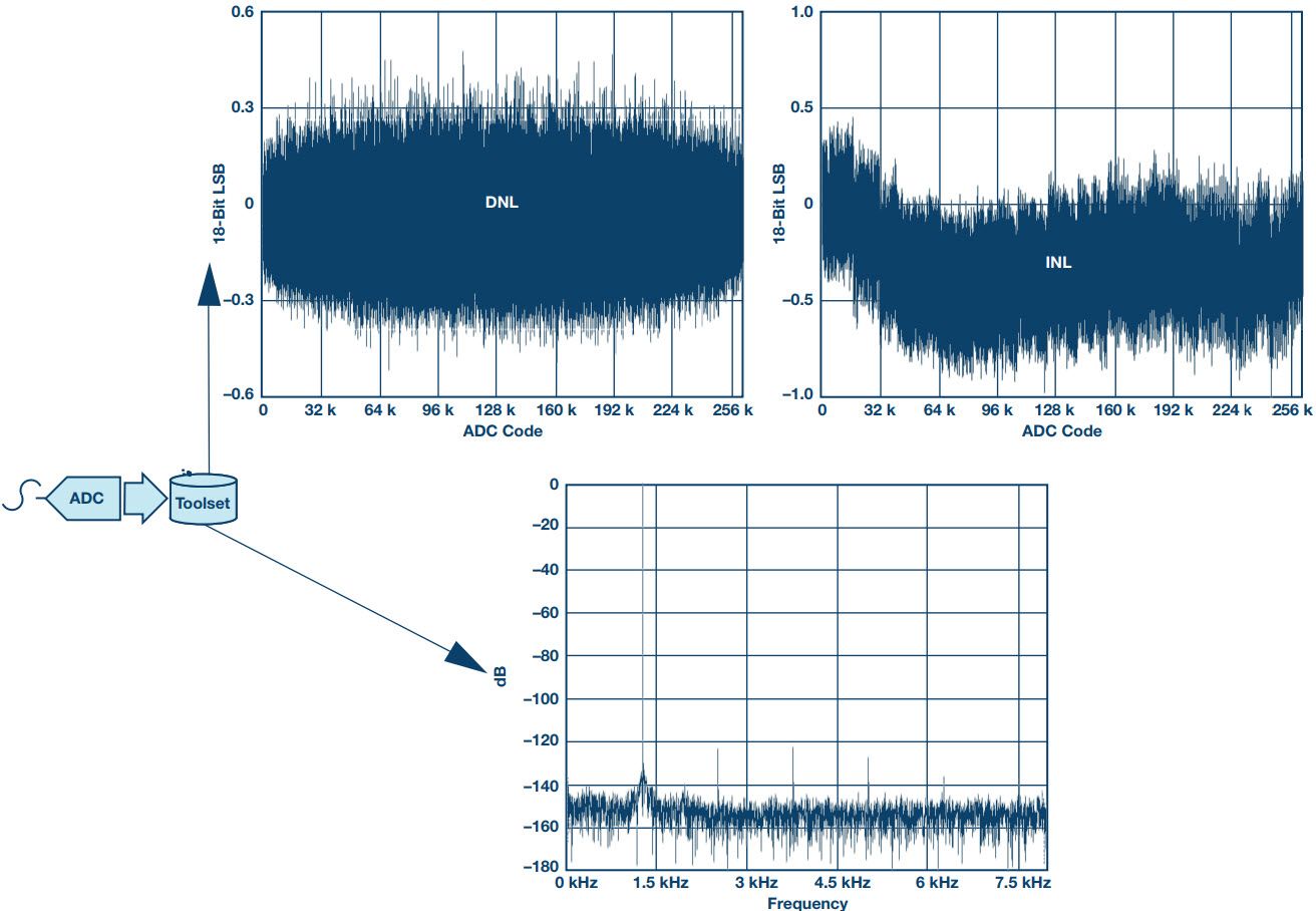

特征分析工具集提供了对ADC传递函数的宝贵见解(如图3所示),可以帮助最终用户选择特定的转换器。这种洞察力还为产品开发团队提供了关于转换器传递函数与理想转换器传递函数偏差的精确反馈。识别传递函数中的扰动是一个熟悉的概念。然而,隔离它们发生位置的能力已被证明对系统开发过程非常宝贵。
adc
图3.使用特征分析工具集的数据流将生成多个绘图。

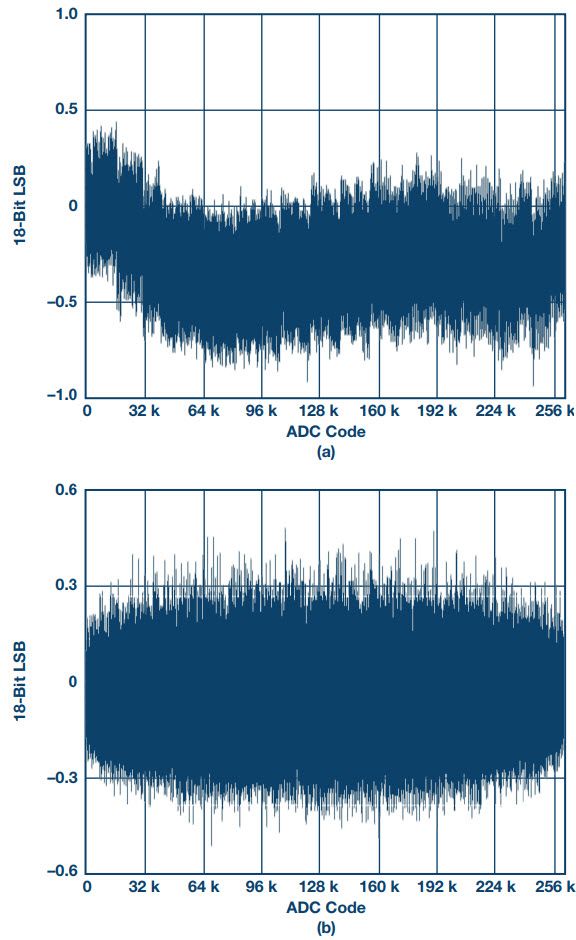

线性度和动态性能是高分辨率精密转换器的两个重要测试要求。使用工具集对AD7960分析和显示这些测试,如图4所示。这些参数也可在AD7960数据手册中找到。
adc
图4.AD7960线性度图的静态性能:(a)INL和(b)DNL。

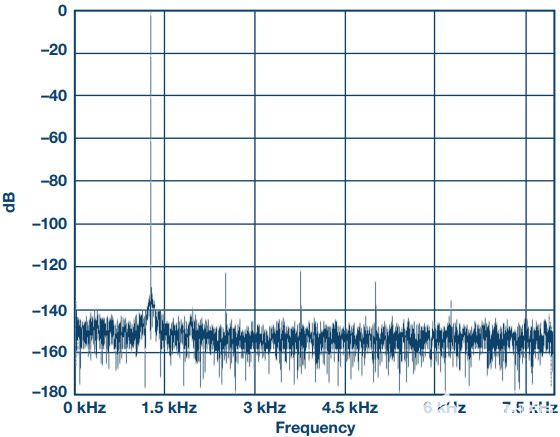

测试设备模拟仪器的信号完整性和性能对于确定AD7960以及整个数据采集系统的质量至关重要。在查看转换器的最终结果时,信号完整性的事实有时会在转换中丢失。测试仪的信号调理网络、参考设计和电源确实有助于图5中的整体测量性能。
adc
图5.使用特征分析工具集测量的AD7960动态性能显示THD = 119.8 dB,SNR = 99.2 dBFS,ENOB为16.2位。
