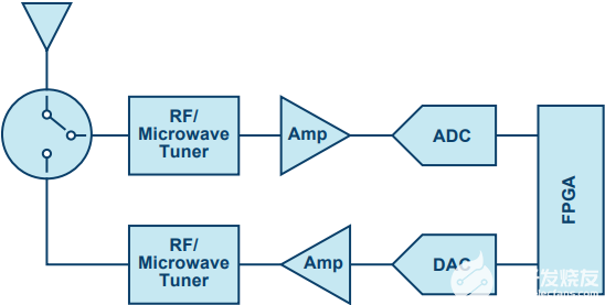

图1显示了一个简单的电子战系统。该系统的主要特性包括RF接收器(用于下变频和选择目标频段进行询问)、ADC用于将数据从模数域转换到数字域,以及数字信号处理引擎,通常是配置为检测、确定、分析和管理目标信号存储的FPGA。DRFM和EA系统还包括使用高速DAC的相应发射链。
adc
图1.典型的电子战架构信号链。
