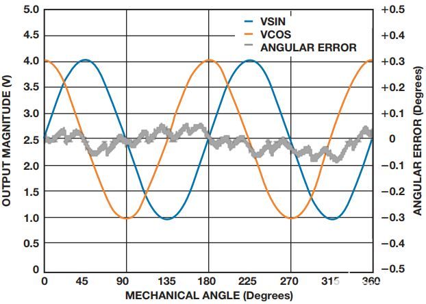

图2.360°机械旋转过程中的ADA4571误差(灰色)和输出波形(橙色/蓝色)
图2显示了在360°机械旋转上施加旋转磁场时ADA4571的典型高输出电平和角度误差。在主机微控制器中进行偏移校正和反角计算后,典型误差小于0.1°。

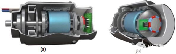

对于大多数 BLDC 控制系统,根据可用的占地面积和轴的可访问性,有许多选项可以配置和安装传感器。ADA4571的两个配置示例如图3所示。
BLDC
图3.采用ADA4571(a)轴端系统(b)离轴系统的BLDC系统。
典型的轴端配置包括安装在旋转轴上的径向磁化盘式磁铁,例如图 3 (a) 所示的电机组件内部。磁铁提供穿过传感器平面的磁场。
在这种配置中,实现了直接的转子角度读数,而无需机械和电气部件之间的接触。由于AMR技术不依赖于场强,因此可以容忍气隙的变化。场强的独立性也简化了磁体材料的机械公差和材料选择。
紧凑的轴端配置意味着传感器可以直接安装在印刷电路板(PCB)上,与电子控制(微控制器、MOSFET)非常接近,从而最大限度地减少信号路由和与恶劣电机环境的接近。
第二种可能的配置是离轴配置,如图3(b)所示。离轴配置可用于要检测的轴不能用磁铁端接的应用。在这种配置中,极环提供激励,传感器和极环可以沿轴安装在任何位置。典型应用包括电动助力转向泵或 BLDC 电机,由于空间限制,轴端不可用。

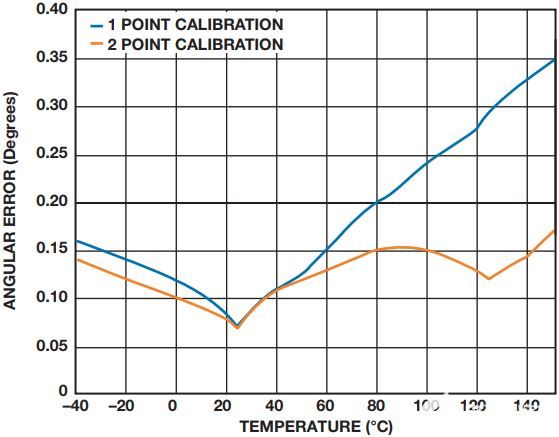

为了提高精度,可以在用户的生产线末端执行许多校准程序。可以执行一次性偏移校准,以消除正弦和余弦信号的初始偏移。
图4显示了在室温下进行一次性失调校准后的典型性能。
BLDC
图4.1 点和 2 点校正在整个温度范围内的典型角度误差。
由于传感器的偏移漂移,角度精度可能会随温度下降,如150°C下单点校准情况所示。 通过 2 点温度校准可以提高性能。在这种情况下,失调可以用来自片内温度传感器的信息进行插值,并补偿失调随温度的变化。
