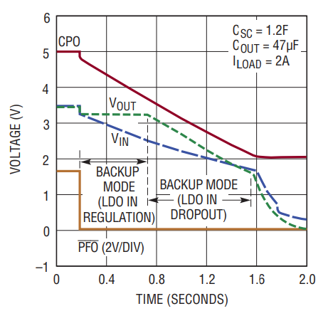

图1所示为典型的3.3V备用电源 其中主电源的应用 从输入源到负载的路径 通过外部PFET。只要 当输入电源可用时,LTC3226 将超级电容器堆栈保持在 完全 5V 充电。如果输入电压下降 低于3.15V,1.2F超级电容器组 成为电源,支持 2A 负载 在 3.3V 下持续 600ms(见图 2)。实现 从主电源无缝过渡 备份存储需要四个主体 电路元件:A双模(1×/2×) 带自动电池平衡的电荷泵 和电池电压钳,一个 LDO 至 在备份期间提供负载电流, 理想的二极管控制器,可防止 反向驱动输入电源的LDO, 以及一个电源故障比较器 检测低于以下的输入电压阈值 需要启动备份。

图2.3.3V备用电源时序图
