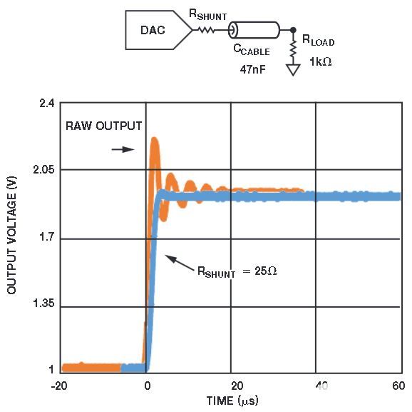

R型分流该方法需要最少的外部元件,该方法背后的思想相对简单;通过在两端放置一个分立电阻,将运算放大器与负载隔离开来。
R型分流在反馈网络的传递函数中增加一个零,使闭环在高频下稳定。零应选择至少比GBP(增益带宽积)低十倍频程的位置。在这种情况下,问题是DAC规格不包括这个数字,因为它无关紧要,因为内部运算放大器用作缓冲器。
在这种情况下,经验法则建议选择尽可能低的值,以尽量减少电阻性能贡献;5 Ω 至 50 Ω 电阻是一个常见范围。如果使用这种方法,负载电压会下降,因为物理上它是作为电阻分压器实现的,从而影响其他规格,例如较低的压摆率和建立时间。因此,负载或传感器侧的整体DAC规格会降低。
通过增加 R分流值,阻尼比(ζ)增加,使其成为驱动电机的合适方法,但当负载大小小且电压轨较低时,例如在惠斯通电桥激励中,不建议这样做,因为幅度下降可能相当大。减小电压范围,例如,在1 kΩ阻抗中使用5 V电源轨,压降约为2.5%,如图2所示。
滤波器
图2.R分流方法。

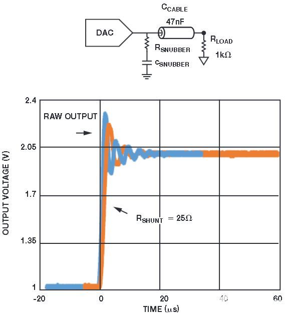

缓冲器方法(或RC分流器)不会降低负载电压范围,因此是低压应用的首选。这种方法背后的想法略有不同。缓冲器网络使接近振荡频率的负载阻抗降低,使负载的实部低于虚部,从而改变相位。
需要通过分析连接到负载的DAC的瞬态响应,凭经验确定正确的元件值选择。
通常,计算基于缓冲区 GBP 低于 1 MHz 的假设。在这种情况下,假设寄生电缆电容为47 nF,
滤波器
理想电阻应低于 1 Ω,R 越低缓冲值,超调越低,但从实际的角度来看,让我们选择 R缓冲= 10 Ω.
缓冲极点需要高于振荡频率,³
滤波器
滤波器
图3.缓冲法。
