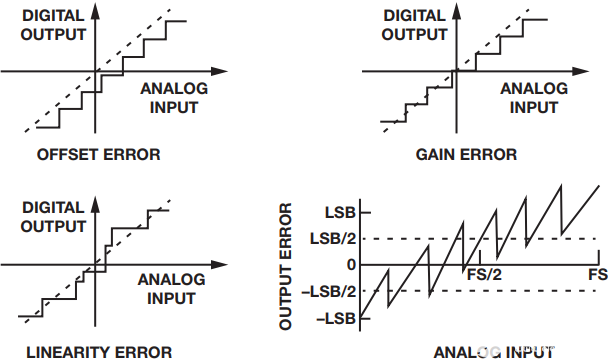

因此,在现实世界中,将无法实现12位分辨率,因为转换器本身存在一些与之相关的不准确性,如图2所示。
这些不准确性或误差决定了转换器在表示最终在整个信号链中采集的信号方面的效果。失调误差定义为传递函数无法通过零的模拟值。增益误差是失调误差为零时理想传递函数和实际传递函数之间的满量程值之差。通常所说的线性误差或非线性是与零电平和满量程之间绘制的直线的偏差,如图1所示。
模数转换器
图1.ADC量化误差。
模数转换器
图2.ADC 不准确。

线性度有两种类型的误差:它们是微分非线性和积分线性,通常分别称为DNL和INL。DNL 定义为与其理想值的任何误差或偏差。换句话说,它是两个相邻代码之间的模拟差值与VFS/2的理想代码值的偏差N.将此与ADC的SNR性能联系起来考虑。随着代码变体变大,转换次数会减少。该误差在整个温度范围内绑定为±0.5 LSB,以确保没有丢失代码。
INL定义为零和满量程之间与理想直线近似的曲率偏差。在大多数情况下,INL决定了ADC的SFDR性能。整体INL偏差的形状可以决定主导谐波性能。例如,INL曲线中的弓形将始终产生较差的偶次谐波,而INL曲线中的S-bow通常会产生奇次谐波。该误差本质上与频率相关,与此类误差分析无关。

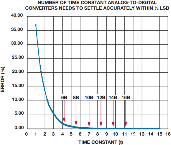

其中一个时间常数等于 24 ps 或 τ = 1/(2 × π × FPBW)。要了解ADC满量程范围所需的时间常数,需要找到LSB大小的满量程误差%或%FS。或1 LSB = 满量程/(2N),其中 N = 位数或1.3 V 峰峰值/(212) = 317 μV 峰峰值和 %FS = (LSB/FS) × 100 = 0.0244。
通过绘制欧拉数,或 eτ,可以开发一个图表,以便轻松显示每次常量通过时的相对误差。如图3所示,可以发现,12位ADC示例需要8.4个时间常数才能在1 LSB内适当建立。
模数转换器
图 3:建立精度与时间常数的关系。
这允许设计人员估算转换器可以使用的最大模拟输入频率或采样带宽,并且仍建立于误差的1 LSB以内。除此之外,ADC无法准确表示信号。这被简单地定义为F.MAX= 1/(τ × 个时间常数)或 1/(24 ps × 8.4) = 4.96 GHz。
请记住,这是这里最好的情况,假设是单极点模型ADC前端。并非所有实用的转换器都以这种方式运行,但这是一个很好的起点。例如,所描述的模型在12位下有效,但是,在14位/16位及以上,应基于这些细微效应使用二阶模型,这些效应可以使建立时间超出预测的一阶模型。
