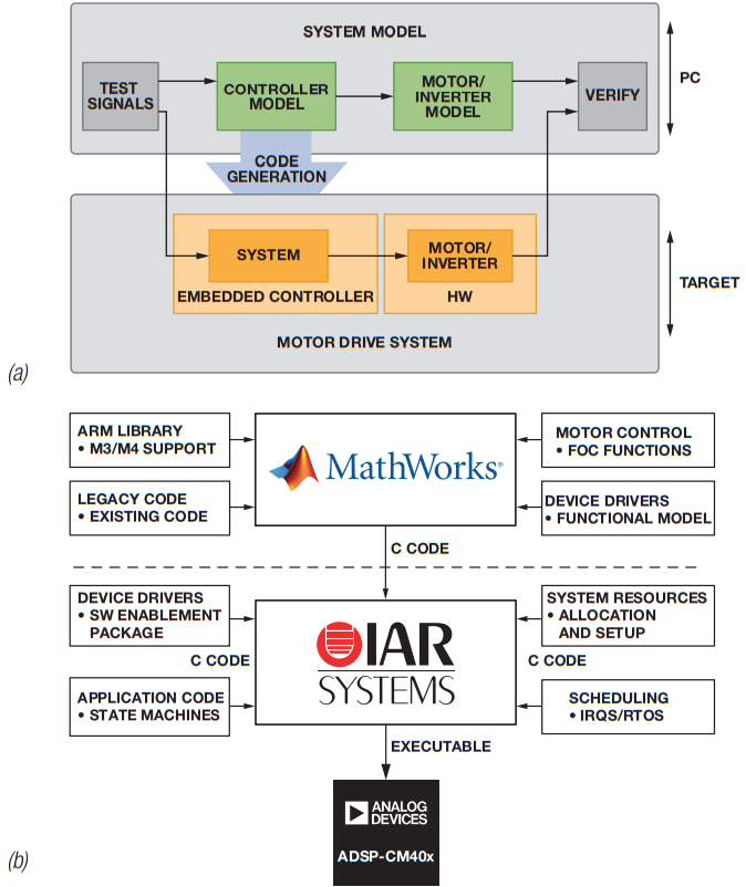

本文中使用的实验设置基于交流馈电闭合电机控制系统,如图1所示。该系统代表功能齐全的PMSM主输入电机驱动器,具有功率因数校正,完全控制通信信号隔离和光学编码器反馈。该系统的核心是ADI公司的ARM Cortex-M4混合信号控制处理器ADSP-CM408。这是通过IAR和MathWorks的组合工具进行编程的,以实现MBD平台的完整实现。®

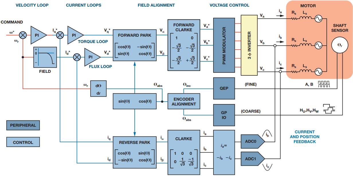

电机控制(MC)算法模型是一组离散的时间函数,在仿真和嵌入式平台上执行每个时间步。通常,MC 算法函数包含在单个子系统块中,以简化代码生成过程。代码生成器创建 C 代码以执行算法输入、输出和状态变量的控制算法和数据结构。该算法本身是常用的磁场定向控制(FOC),具有外部速度环路以及内部d轴和q轴电流环路,如图2所示。

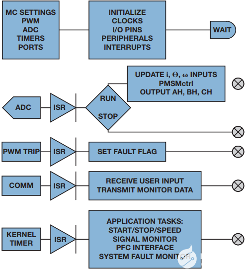

电机驱动系统与电机控制算法一起执行多种功能。嵌入式软件分为多个功能模块,以实现平台灵活性和易于开发。关键代码功能包括系统初始化、通信接口、应用任务、电机控制接口和电机控制算法。图 3 描述了高级驱动器程序流程,而图 4 描述了代码结构。

主程序调用初始化例程来配置 ASSP 硬件,然后将处理器置于连续等待循环中。所有其他函数由事件驱动的中断服务例程 (ISR) 调用。ADC 中断具有最高优先级,当新的传感器数据样本准备就绪时,ADC ISR 调用电机控制函数。ADC采样与PWM开关同步,并提供控制环路执行时序。ADC ISR 执行每个 PWM 周期,但仅在设置电机运行标志时调用电机控制例程 (PMSMctrl)。在构建代码之前选择电机电流反馈路径。
PWM跳闸中断是异步的;它仅在响应硬件故障时才调用,并且是唯一滞后故障的功能,因为硬件PWM跳闸功能会自动关闭逆变器PWM信号。通信端口 ISR 的优先级较低,处理用户命令,并传输调试监视器函数捕获的数据。内核计时器 ISR 管理后台应用程序任务,例如电机启动和停止排序、调试监视器接口和其他内务管理任务。

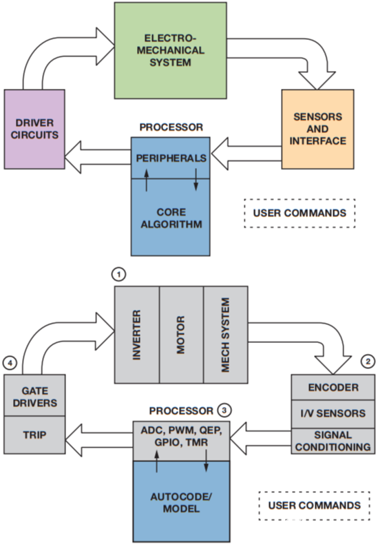

为了从MBD方法中获得最大价值,重要的是要了解电机控制系统不同部分的建模细节要求,并将关键物理系统参数尽可能与相应的模型参数相匹配。这涉及将建模系统划分为不同的细节区域。作为总体规则,以PWM平均方式对整个系统进行建模就足够了。例如,将所有信号视为高频PWM开关周期内的平均值,不包括电压或电流信号中的PWM纹波或开关分量。
系统模型被划分为图5所示的逻辑块以及相关的信号流。如右图所示,这些块中的每一个都进一步细分,每个子块都有适当的建模方法,如表 1 所示。用户命令块不包括在此列表中。用户命令通过 C 代码中的全局参数结构传达给核心算法,一旦这些命令在 Simulink 算法中定义为全局可调参数,它们就会得到正确处理。

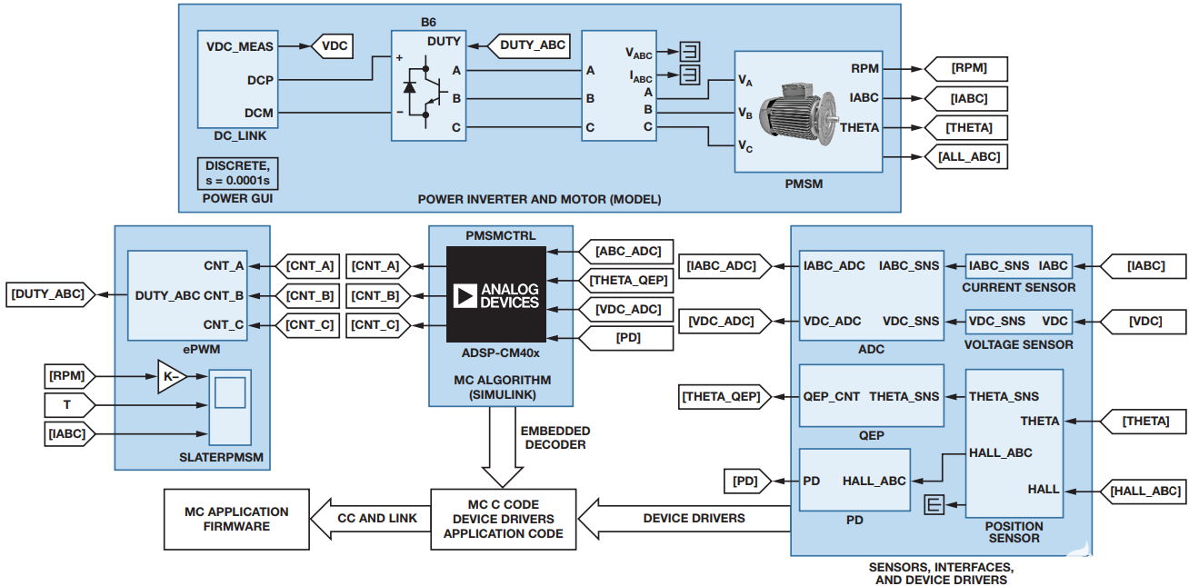

除了基本设置(如类型大小、字节排序等)之外,通过使自动代码生成不特定于目标,可以实现最大的代码可移植性和易于维护性。MathWorks 提供特定于处理器的代码生成模块,可直接处理处理器外设和驱动程序。虽然此功能在某些情况下可能很有吸引力,但缺点是代码变得不那么可移植,并且设备驱动程序或外围配置(例如,在新的处理器变体中)的任何更改都需要更改代码。因此,在这里介绍的设计示例中,代码生成仅限于控制算法,所有外设在 Simulink 模型中都具有功能模型,并在应用程序项目中手动编码。图 6 强调了这种方法,其中可以看出,从 MathWorks 控制器模型生成的代码链接到主应用程序项目中的其他代码和库模块。

具有分区模型块的 Simulink 模型如图 7 所示。如图所示,代码是从模型的电机控制算法部分生成的。在硬件实现窗口→配置参数(可选择整体设备类型)和“配置参数→代码生成→接口窗口(选择标准数学库)中选择代码生成的重要设置。

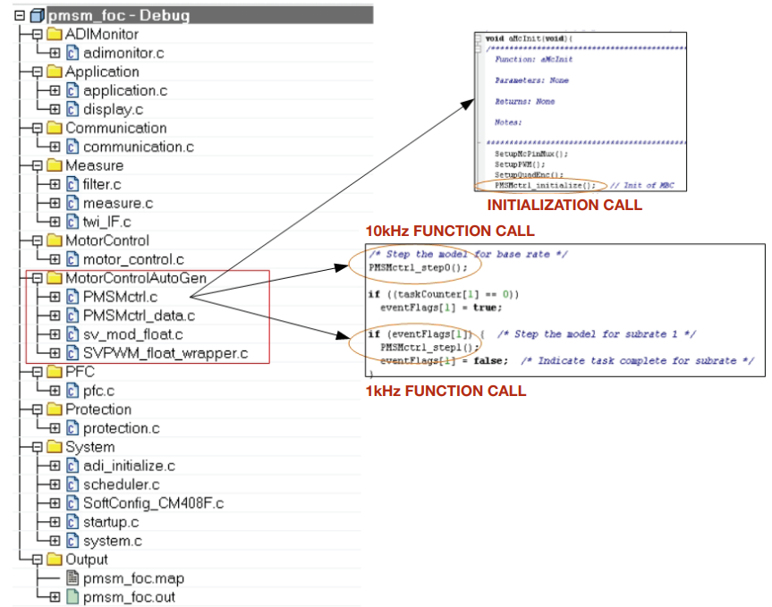

自动编码接口由初始化函数调用和一个或多个时间步长函数调用定义,这些函数调用必须在适当的时间步从主应用程序代码中调用。在本例中,有两个时间步长函数 - 主控制算法(在 10 kHz 的 PWM 速率下调用)和速度测量函数(以 1 kHz 速率调用)。自动生成的代码模块集成到主项目中,如图 8 所示。

如前所述,代码以模块化方式组织,这使得应用程序特定功能(如网络和保护)的集成非常简单。高优先级任务(如电机控制算法)从图 3 的 ISR 调用。应用程序级任务从基本调度程序内核作为计划任务调用。MC 接口例程包含在电机控制和测量代码块中,后者包括所有电流反馈信号处理代码。ADI监控代码包括用于系统测试的调试监控功能,可在电机运行时捕获应用和控制算法信号数据。数据通过串行链路传输到PC进行显示和分析。

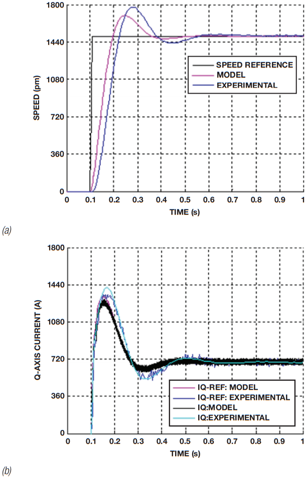

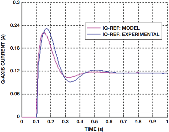

电流环路在建模和实验操作中的性能如图9和图10所示。在此图中,实验数据仅每 5 ms 采样一次,因此存在一些混叠,但总体趋势足够清晰。

图9.建模和实验操作的(a)速度响应和(b)q轴电流参考的比较。
处理器
图 10.电流环路性能——建模和实验结果。

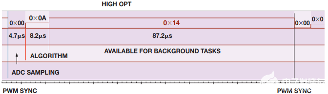

基于模型的自动生成代码的性能可以通过检查PWM周期内的代码执行时间线来确定。这可以使用I/O引脚和示波器来完成,或者更简单地说,使用IAR嵌入式工作台C-SPY调试器中的ITM事件功能。PWM周期内的事件顺序如图11所示。

PWM同步脉冲在每个新的PWM周期开始时发生,该脉冲在硬件中连接到ADC定时器,ADC定时器控制每个ADC通道的采样。在这种情况下,电机电流在PWM同步脉冲和直接存储器访问(DMAed)到存储器之后立即采样,然后执行算法并生成PWM占空比的更新值。如图 11 所示,执行基于模型的自动生成代码消耗不到 PWM 周期的 10%,从而为额外的后台任务提供了大量开销。历史上对自动生成代码效率的担忧不再是一个重要因素。

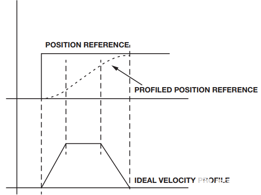

除了外部比例控制回路外,包括位置参考轮廓仪也很重要,以便负载遵循定义的加速和减速周期和速率。这对于最小化许多系统中的机械应力非常重要。在此应用示例中,将恒定加速度、恒定速度和恒定减速曲线应用于位置参考变化。如图12所示,其中显示了位置参考、轮廓位置参考和相应的理想速度曲线。实际速度遵循此轮廓的程度取决于速度控制器的动态响应。

所有这些功能(位置环路增益、位置刻画器以及辅助功能(如原点定位和末端停止检测)都作为附加模块在代码的基于模型的部分实现。唯一需要额外的手写代码更改是配置I/O以适应初始位置和结束停止信号。
