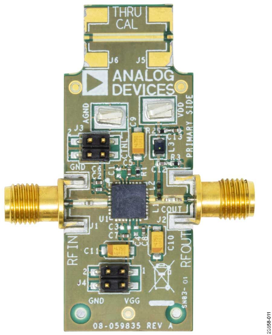

HMC994APM5E评估板设计,集成偏置三通

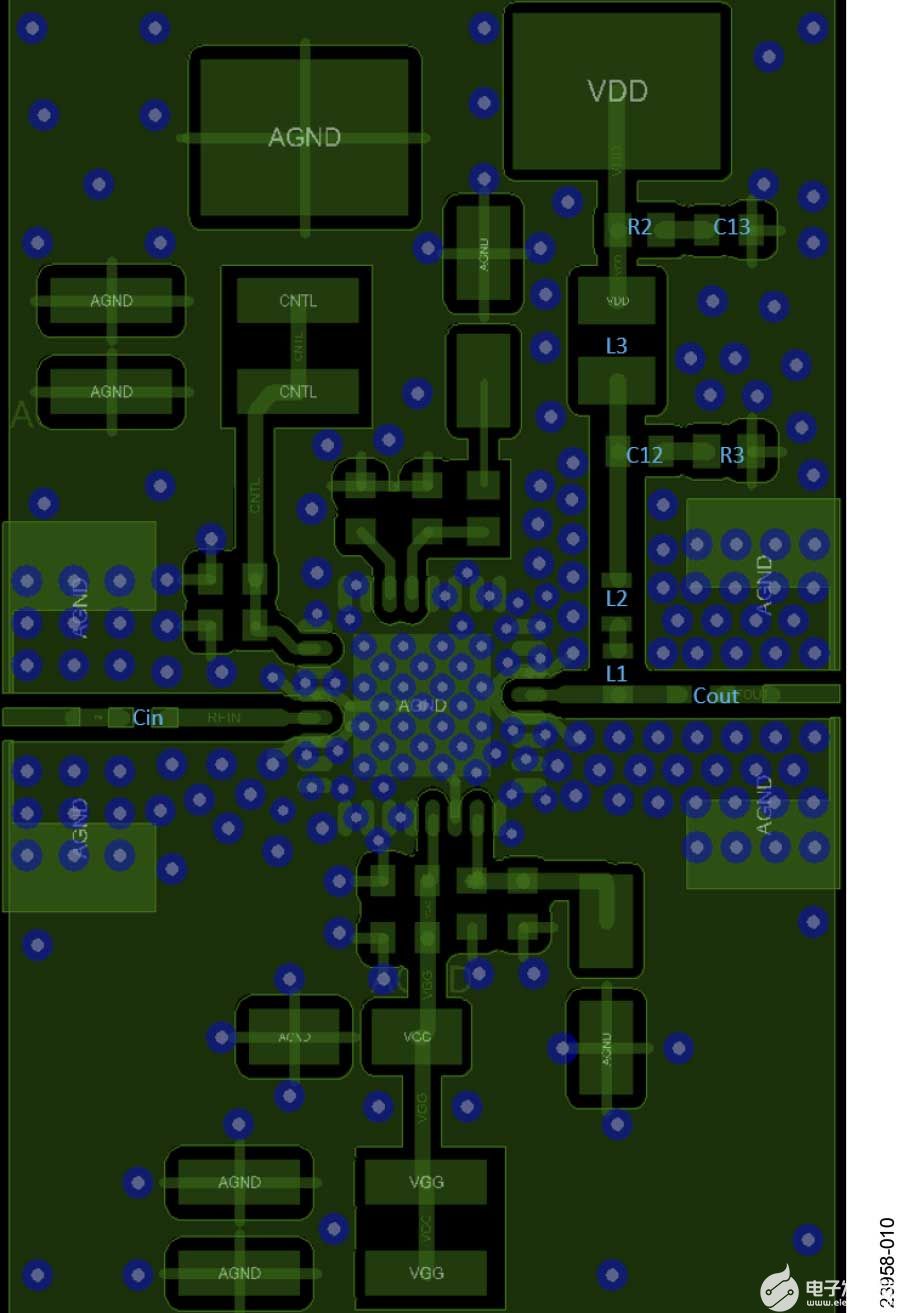

HMC994APM5E(EV1HMC994APM5)的默认客户评估板不提供板载漏极偏置。提供RF输出的漏极电流和交流耦合需要一个外部连接器偏置三通。请注意,Marki微波BT2-0040用于表征HMC994APM5E。图4显示了HMC994APM5评估板的修订示意图,其中包括一个表面贴装宽带偏置三通电路。这款 2 层板使用 10 密耳罗杰斯 4350B。顶板层的布局如图11所示(Gerber文件可应要求从ADI公司获得)。

电感L1对于实现高频工作至关重要。各种布局实验已经确定,当L1直接触碰到RF走线上时,可以实现最佳性能(参见图11所示的布局)。
电感L2也是一个关键元件,必须尽可能靠近L1放置,因为走线越长,电感和电容就越大。电感L2减轻了电感L1和PCB相互作用引起的谐振。
电感L3仅在需要工作频率为100 MHz或以下时才需要。否则,可以省略 L3。

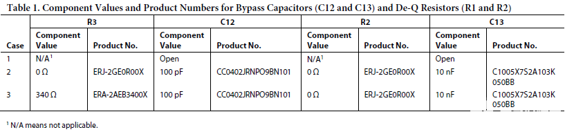

本应用纪要考虑了表1中详述的三种情况。旁路电容(C12和C13)和de-Q电阻(R1和R2)是变化的,而网络中其他组件的值保持不变,如下所示:

案例3显示,R3 = 340 Ω,R2 = 0 Ω,C12 = 100 pF,C13 = 10 nF,显示了高达22 GHz的最佳整体频率响应(见图8),其中包括可能有用的轻微正增益斜率与频率的关系。案例3表明,将R3设置为340 Ω可改善低频性能(见图7),消除了12 MHz时频率响应的显著下降,这种情况在案例2中出现,其中R3 = 0 Ω。因此,对于所有后续实验,使用这些de-Q电阻值(R3 = 340 Ω和R2 = 0 Ω)。
不使用电源去耦电容器的案例1显示出良好的性能,甚至可以将高频带宽扩展到24 GHz。但是,增益响应确实在大约500 MHz时有所下降。此外,在该电路中放弃使用RF和电源去耦电容是不切实际且有风险的。因此,不建议使用此实现。

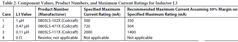

L3的选择基于所需的频率响应(10 MHz至22 GHz)和最大电流要求(IDD= 310 mA)。在这种情况下,选择了0805尺寸的元件,以满足频率和电流额定目标规格。
比较了四种情况,详见表2。L3 是变化的,而所有其他分量值保持不变,如下所示:

元件的选择取决于所需的最低工作频率和必须支持的最大电流。就最低可用频率而言,情况1(其中L3 = 1 μH)给出了最佳结果。但是,这款1 μH电感的最大额定电流在评估的四个器件中最低(建议最大电流为350 mA,假设制造商建议的最大值裕量为30%)。
相比之下,不使用L3的情况4给出了大约100 MHz的最高最低工作频率。
案例 2 和案例 3 提供了这些极端之间的折衷方案。L3 = 0.47 μH 时,可在低至 20 MHz 的频率下工作,最大电流为 504 mA。L3 = 0.11 μH 时,最大电流为 1400 mA 时,工作频率可低至 60 MHz。L1 和 L2 的默认值可以支持 840 mA 的最大电流,假设其指定最大值的裕量为 30%。
表 2 显示了所有四种情况,包括元件值、产品编号以及这些元件值的相关最大额定电流。在所有情况下,建议的最大电流都比制造商指定的最大电流低 30%。

将L2与L1串联可减轻L1和PCB之间相互作用引起的谐振。L1 必须触及 RFOUT 迹线,并且为了有效,请将 L2 放置在尽可能靠近 L1 的位置。图11和图12显示了带有板载表面贴装偏置三通的改进型HMC994APM5E评估板顶层的布局和照片。
放大器
图 11.采用板载偏置三通的改进型HMC994APM5E评估板顶层布局

图 12.带有板载偏置三通的改进型HMC994APM5E评估板顶层照片

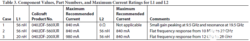

图13和图14显示了由此产生的低频和高频响应。将L2设置为56 nH(0402DF-560XJR)并等于L1值对高频响应有重大影响(见图14)。小增益峰值在大约9.5 GHz时趋于平坦,并将大谐振从大约19.5 GHz推至24.5 GHz。

通过设置 L1 = L2 = 56 nH 并使用图 15 所示的其他分量值,可实现 10 MHz 至 22 GHz 的宽带响应。
放大器
图 15.宽带集成偏置三通的电路细节(L1和L2焦点)
56 nH电感器的建议最大额定电流为840 mA(假设制造商建议的裕量为30%)。但是,1 μH L3电感器推荐的最大电流为350 mA。因此,L3是电路可以支持的最大电流的限制因素。如前所述,如果不需要低于10 MHz的工作,则可以省略L3,以便支持更高的电流。
在需要更大偏置电流的情况下,可以改变L3值(见表2),但代价是较低频率下的增益滚降(见图10)。
通过将L1从56 nH(0402DF-560XJR)更改为20 nH(0402DF-200XJR),带宽可以扩展到28 GHz,但代价是增益滚降低于11 GHz(参见图16和图17)。

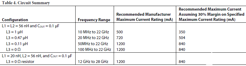

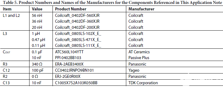

表4总结了L1、L2和L3变化的电路,以及相关的频率范围和达到的最大额定电流。对于所有这些情况,使用相同的电源去耦网络(即R2 = 0 Ω,R3 = 340 Ω,C12 = 100 pF和C13 = 10 nF)。表 5 列出了所用所有组件的制造商的产品编号。
