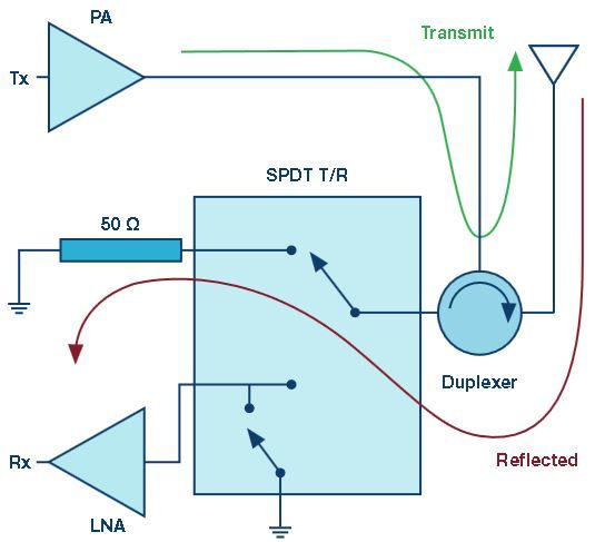

在时分双工(TDD)系统中,天线接口处集成了开关功能,以隔离和保护接收器输入免受传输信号功率的影响。该开关功能既可以直接用于相对低功耗系统的天线接口,如图1所示,也可以用于接收路径,如图2所示,用于更高功率的应用,以确保正确端接双工器。在开关输出端安装分流臂将有助于改善隔离。
MIMO
图1.天线开关。
MIMO
图2.LNA 保护开关。

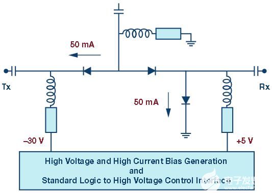

基于PIN二极管的开关因其低插入损耗特性和高功率处理能力而成为首选解决方案。然而,大规模MIMO系统设计中存在缺点,需要高偏置电压来反转偏置以实现隔离,需要高电流正向偏置以实现低插入损耗。图3显示了基于PIN二极管的开关及其外设的典型应用电路。三个分立PIN二极管通过其偏置三通电路进行偏置,并通过高压接口电路进行控制。
MIMO
图3.PIN二极管开关。

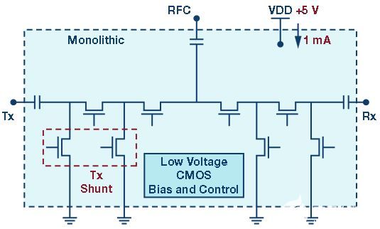

ADI公司的新型高功率硅开关更适合大规模MIMO设计。它们采用5 V单电源供电,偏置电流小于1 mA,无需外部元件或接口电路。图4显示了内部电路架构。基于FET的电路在低偏置电流和低电源电压下工作,将功耗降低到可以忽略不计的水平,并有助于系统级的热管理。除了易用性外,该器件架构还具有更好的隔离效果,因为RF信号路径上集成了更多的分流臂。
MIMO
图4.ADRV9008/ADRV9009 硅开关。

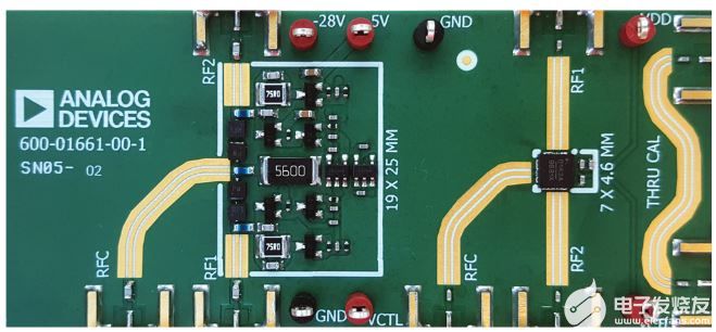

图5显示了单层PCB设计中基于PIN二极管的开关和新型硅开关之间印刷电路板(PCB)图稿的并排比较。硅开关可以安装到10×更小的PCB面积中。它简化了电源要求,不需要高功率电阻器。
MIMO
图5.基于 PIN 二极管的开关设计与硅开关的并排比较。
