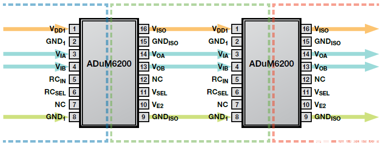

下面的框图显示了如何级联isoPower器件和标准高压i耦合器器件以提供所需的隔离。必须注意确定数据通道的整体性能。传播延迟、脉冲宽度失真和通道匹配值将在两个组件之间相加。最大数据速率将受到两个设备中较慢的速度的限制。.iso电源设备提供运行中间接口的电源。在数据速率高达1 Mbps时,整个屏障在5 V时需要约20 mA的功率。在更高的数据速率下,将需要额外的功率。

如果必须跨两个屏障传输功率才能为隔离负载供电,则可以如下所示级联两个iso电源器件。
光耦合器

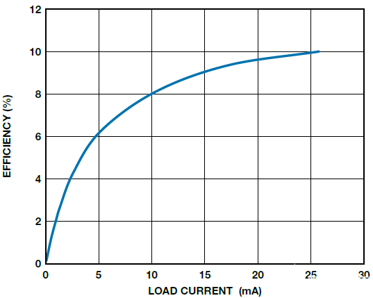

这种配置很紧凑,但总功率效率会很低。下图显示了负载下功率部分的效率。如果以高于 1 Mbps 的速率传输数据,则数据传输将使用部分可用功率,并且必须详细计算每个阶段消耗的功率。如上所示,该应用从初级侧输入吸收约40 mA电流,以创建整个接口。
