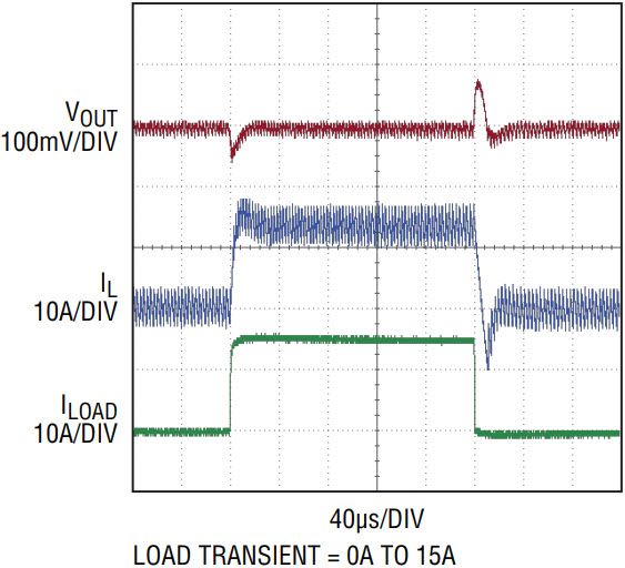

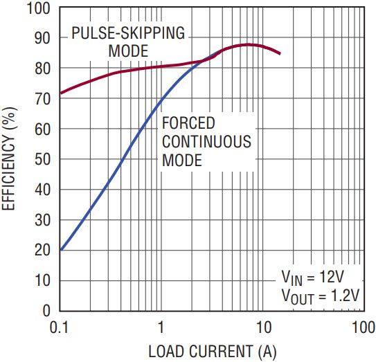

图 1 示出了 LTC3613 的一个典型应用,该应用配置为在一个 24V 至 1.2V 的高降压型解决方案中进行 DCR 检测,并同步至一个 350kHz 外部时钟。图2显示了效率,图3显示了瞬态性能。

图2.稳压器的效率如图1所示。

图3.图1所示电路的负载瞬态响应。
