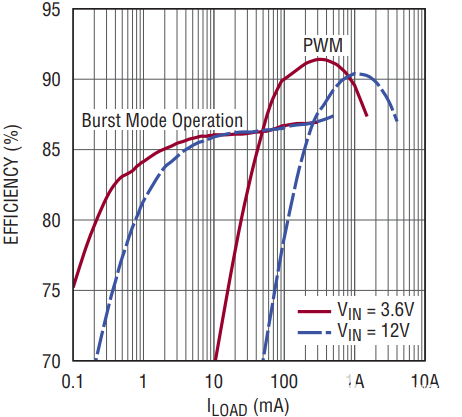

基于两个输入源的效率曲线如图3所示。任一输入均可实现大于 90% 的峰值效率。可选突发模式操作(虚线)具有 50μA 的典型睡眠电流,扩展了高效率操作,可承受超过 20 倍的负载电流。
电池
图3.单个锂离子电池 (3.6V) 或墙上插头 (12V) 的输出效率为 5V。

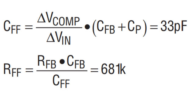

前馈网络 (CFF, RFF图2)连接之间的V型在FB 引脚在施加墙上适配器电压时提供改进的瞬态响应。通过首先测量COMP处电压变化(V)来选择前馈值在从 3.6V 转换到 12V。在COMP处观察到380mV的变化,V的最佳值在和 RFF现在可以按如下方式计算:
电池

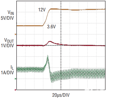

V外在 15μs 转换期间,采用 47μF 输出电容 (图 4) 和 500mA 负载时,调节率保持在 300mV 或 6% 以内。一个下降的V在边缘速度慢约 10 倍,因此瞬态更小。
电池
图4.3.6V至12V输入阶跃和产生的V外短暂的。

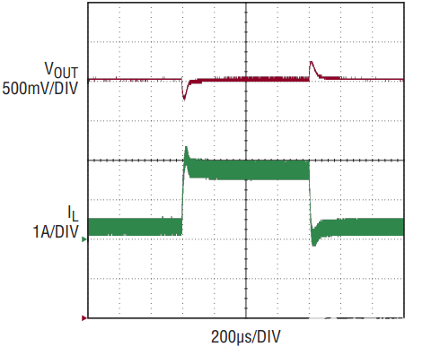

采用图2补偿元件的3.6V输入、5V输出负载阶跃响应如图5所示。在这种情况下,250mA至1A负载阶跃仅产生250mV的瞬态电压。外采用一个 47μF 输出电容器。图 4 和图 5 说明了如何配置 LTC3112 的环路响应,以提供对输入电压和输出电流负载阶跃的出色响应。

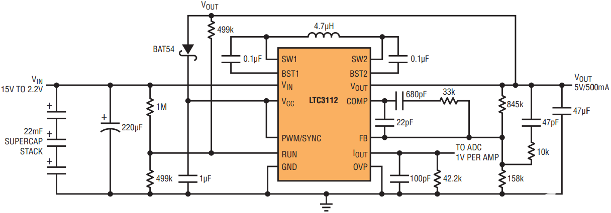

为了保护数据,某些数据系统在主电源发生故障时需要很短的时间备份数据。一组超级电容器通常用于提供所需的能量爆发。LTC3112 的宽输入电压范围以及降压或升压能力使其成为此类应用的理想选择,如图 6 所示。
电池
图6.用于 5V 电源轨的备用电源运行低至 V在= 2.2V。

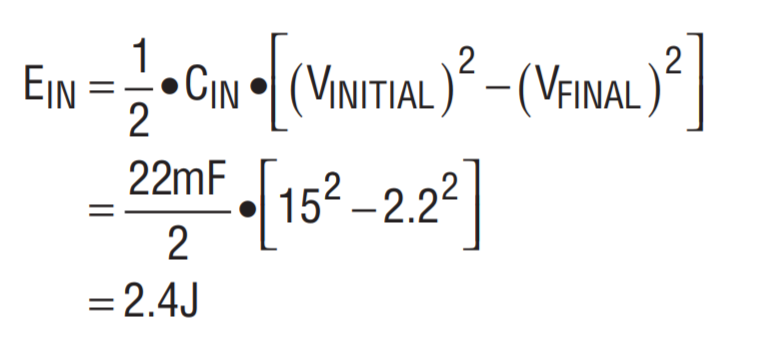

在该电路中,一堆总功率为22mF的超级电容器在主电源处于活动状态时充电至15V。并联放置一个较低的 ESR 电解或陶瓷电容,以最小化 Vcc在脉动在本例中,电源引脚由 5V 输出反向驱动,因而允许 LTC3112 的栅极驱动电路在采用一个低至 15V 至 2.2V 的输入电压时高效运作。输入端的可用能量由下式给出:
电池

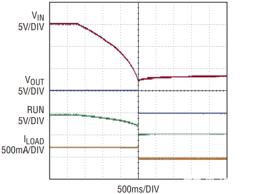

备份事件的结果如图 7 所示。来自 V 的电阻网络在, V外GND 用于驱动 RUN 引脚,以提供 V 的干净关断外.在本例中,从LTC3112汲取一个恒定的250mA负载,从而产生V在电容器保持稳压1.7秒,平均转换效率为88%,包括超级电容器损耗。
电池
电池
图7.电源备用事件期间的超级电容放电性能。

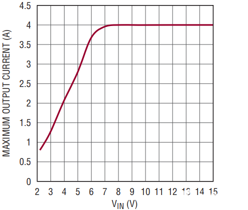

前面的示例可以根据超级电容器的额定电压和备用所需的能量轻松扩展。我外引脚(图6)可由ADC监控,以测量备份事件期间的负载电流。设计中的一个重要考虑因素是降压-升压转换器的最大输出电流能力。如图 8 所示,LTC3112 能够在 V在>> V外.当转换器从降压模式转换到升压模式时,最大负载电流相应下降。
