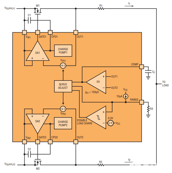

LTC4370 采用凌力尔特专有的可调二极管均流技术。它使用外部 N 沟道 MOSFET 平衡两个电源之间的负载,该 MOSFET 充当可调二极管,其导通电压可以调制以实现平衡共享。图 1 示出了在两个 12V 电源之间共享一个 10A 负载的 LTC4370 图 2 示出了影响负载均分的器件内部结构。误差放大器 EA 监视 OUT1 和 OUT2 引脚之间的差分电压。它设定正向调节电压V法国两个伺服放大器(SA1、SA2),每个电源一个。伺服放大器调制外部 MOSFET 的栅极(因此其电阻),使得 MOSFET 两端的正向压降等于正向调节电压。误差放大器设定 V法国在较低电压电源上,最小值为 25mV。较高电压电源上的伺服设置为25mV加上两个电源电压的差值。这样,两个OUT引脚电压都实现了均衡。OUT1 = OUT2 表示 I1• R1= I2• R2.因此,我1= I2如果 R1= R2.只需对不同值检测电阻进行简单调整,即可设置比例共享,即I1/我2= R2/R1.注意,负载电压比最低电源电压低25mV。

图2.LTC4370 的负载分配相关内部结构。
MOSFET与伺服放大器一起表现得像一个二极管,其导通电压是正向调节电压。当 MOSFET 的正向压降低于调节电压时,MOSFET 关断。随着MOSFET电流的增加,栅极电压上升以降低导通电阻,以保持正向压降在V法国.这种情况一直持续到栅极电压轨在高于电源电压12V时耗尽。电流的进一步上升使MOSFET两端的压降线性增加,如I场效应管• RDS(ON).
综上所述,当误差放大器设定伺服放大器的正向调节电压时,在功能上等效于调节(基于MOSFET)二极管的导通电压。调整范围为最小25mV至RANGE引脚设置的最大值(参见下面的“设计考虑因素”)。
控制器可负载 0V 至 18V 的共享电源。当两个电源均低于2.9V时,在V电压下需要一个2.9V至6V范围的外部电源抄送引脚为LTC4370供电。在反向电流条件下,MOSFET 的栅极在 1μs 内关断。门也会在一微秒内打开,以实现较大的正向下降。快速导通对于低压电源很重要,可通过集成电荷泵输出端的储能电容器实现。它在器件上电时存储电荷,并在快速导通事件期间提供 1.4A 的栅极上拉电流。
EN1 和 EN2 引脚可用于关断各自的 MOSFET。请注意,电流仍可流过 MOSFET 的体二极管。当两个通道均关断时,器件电流消耗降至每个电源 80μA。FETON 输出指示相应的 MOSFET 是打开还是关闭。

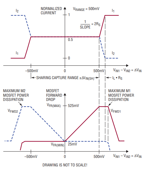

均流特性
图 3 示出了可调二极管方法LTC4370 的均流特性。有两个图,均具有电源电压差,ΔV在= V合1– VIN2,在 x 轴上。上图显示了归一化为负载电流的两个电源电流;下方显示正向压降,V富卫,跨越 MOSFET。当两个电源电压相等时(ΔV在= 0V),电源电流相等,两个正向电压均处于25mV的最小伺服电压。作为 V合1增加到 V 以上IN2(正 ΔV在)、V前驱2保持在 25mV,而 V前驱1随 ΔV 精确增加在以保持 OUT1 = OUT2。这轮到我了1= I2= 0.5I负荷.
控制器
图3.LTC4370方法的均流特性随电源电压差的变化而变化。
V的调整有上限前轮驱动由范围引脚设置。对于图3中的示例,该限值为525mV,由RANGE引脚设置为500mV。一次 V前驱1达到这个限制,共享变得不平衡,V进一步上升合1将 1 推出 2 之上。
断点为 VFR(最大)– VFR(分钟),其中更多的负载电流来自更高的电压电源。当 OUT1 – OUT2 = I负荷• R意义,整个负载电流转移到I1.这是MOSFET M1中功率耗散最大的工作点,因为整个负载电流以最大的正向压降流过它。例如,一个 10A 负载电流会导致 MOSFET 中耗散 5.3W (= 10A • 525mV)。对于 ΔV 的任何进一步上升在,控制器将M1两端的正向压降斜坡减小至最小值25mV。这最大限度地减少了大 V MOSFET 中的功耗在当负载电流未共享时。对于负 ΔV 的行为是对称的在.
本例中的共享捕获范围为500mV,由RANGE引脚电压设置。在此范围内,控制器可以共享容差为 ±250mV 的电源。这意味着:3.3V电源的容差为±7.5%,5V电源的容差为±5%,12V电源的容差为±2%。

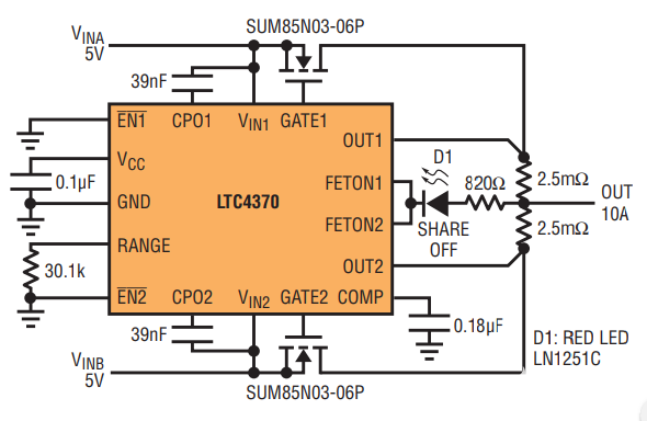

RANGE 引脚 — RANGE 引脚设置应用的共享捕获范围,这反过来又取决于电源的精度。例如,具有 ±3% 容差电源的 5V 系统需要 2 • 5V • 3% 或 300mV 的共享范围(较高电源为 5.15V,而较低电源为 4.85V)。RANGE 引脚具有一个 10μA 的精密内部上拉电流。在 RANGE 引脚上放置一个 30.1k 电阻可将其电压设置为 301mV,现在控制器可以补偿 300mV 的电源电压差(见图 4)。
控制器
图4.5V 二极管或负载均分,带状态灯。每当任何 MOSFET 关闭时,红色 LED D1 就会亮起,表示共享中断。
保持RANGE引脚开路(如图1所示)可提供600mV的最大可能共享范围。但是,当伺服电压接近二极管电压时,电流可能会流过MOSFET的体二极管,从而导致共享丢失。将范围连接到 V抄送禁用负载均分,将器件转换为双通道理想二极管控制器。
