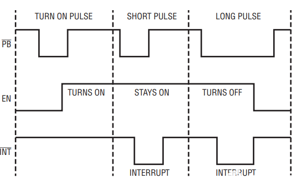

LTC2955-1 导通引脚监视 通过电阻分压器R1的12V输入 和 R2。当用户插入墙上时 适配器,则存在 12V 电源。 LTC2955-1 检测到 ON 引脚 高电平并将 EN(使能)引脚拉高 经过 32ms 的去抖动时间并打开 电压调节器,将电源施加到 系统。这允许自动系统 当用户插入墙壁时打开 适配器。系统也可以打开 通过按下按钮。The LTC2955 提醒微处理器 12V 电源 存在或不存在,通过拉动 PGD输出引脚分别为高电平或低电平。
控制器
图2.LTC2955-1 波形。

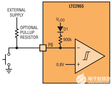

图 3 显示了按钮引脚连接 和内部电路。内部 900K 上拉电阻允许连接 销直接连接到按钮 开关(另一个端子接地) 无需外部上拉 电阻器。如果外部上拉电阻 在按钮应用中需要 开关漏电,此可选上拉 电阻器可以连接到任何电压,最高可达 如图所示,最大 36V。内部 二极管 D1 阻断外部电源电流 防止流入设备,防止 不必要的电流消耗。
控制器
图3.按钮输入。
