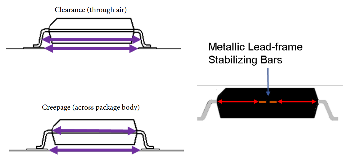

跨越隔离栅所需的物理距离为 主要由所需的额定电压决定,但 环境特征也起着一定的作用。二 尺寸(爬电距离和电气间隙)用于描述 隔离距离。爬电距离最短 沿着穿过隔离栅的固体表面,而 间隙是穿过空气的最短视线路径 障碍。
图2显示了如何为一个 鸥翼式包装,如SOIC(小轮廓) 集成电路)。一个重要的考虑因素是 包装末端可见的金属稳定杆必须 从爬电距离测量中减去。
光耦合器
图2.爬电距离和电气间隙。
导电路径将沿着 存在电场和电解污染物。 此过程称为跟踪,其特征是 比较跟踪指数 (CTI)。给定的 CTI 材料是导致跟踪特定 表面上电解质的数量。更高的 CTI 值 表明材料具有更大的耐跟踪性,并且 将允许较低的爬电距离值。
决定爬电距离的最终特性 要求是污染水平在 环境,简称污染程度。环境 根据干燥量分为四组 存在污染物和冷凝。更高水平的 污染和冷凝导致更高的爬电距离 要求。标准中的表格用于 确定爬电距离要求一旦电压 评级、CTI 和污染程度是已知的。
