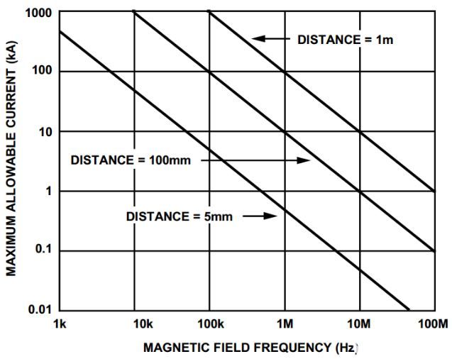

乍一看,对磁干扰的担忧似乎是合理的,因为带有微变压器的隔离器使用磁场在隔离栅上传输脉冲。有人可能会认为足够强的磁场可能会干扰脉冲,导致错误的输出。然而,由于变压器及其空芯的半径非常小,因此需要非常大的磁场或非常高的频率才能诱发故障。图2显示了仍能保证AD344x隔离器输出无故障时的最大允许电流和频率。例如,在距离器件 1 MHz 和 5 mm 时,需要超过 500 安培的电流才能触发故障输出。理论上产生错误输出所需的幅度和频率组合远远超出了绝大多数应用中的体验。

图2.ADuM344x最大允许电流和频率,保证无差错工作。
