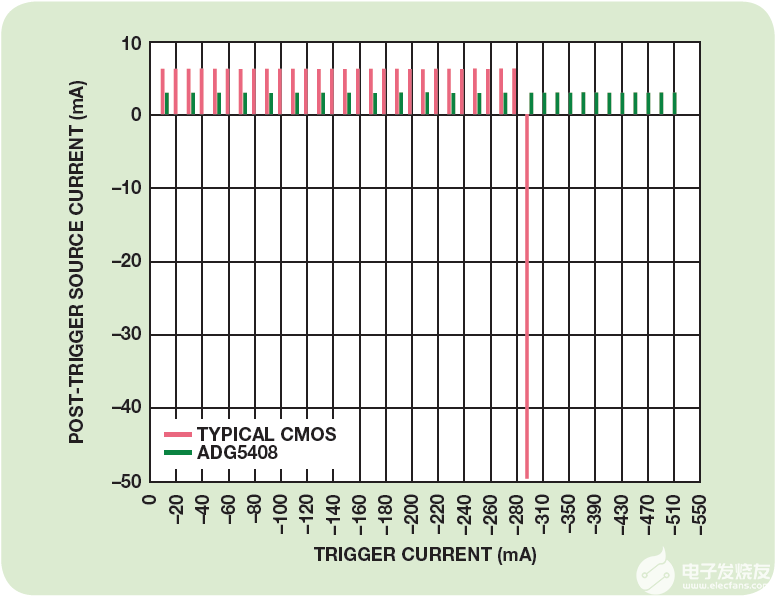

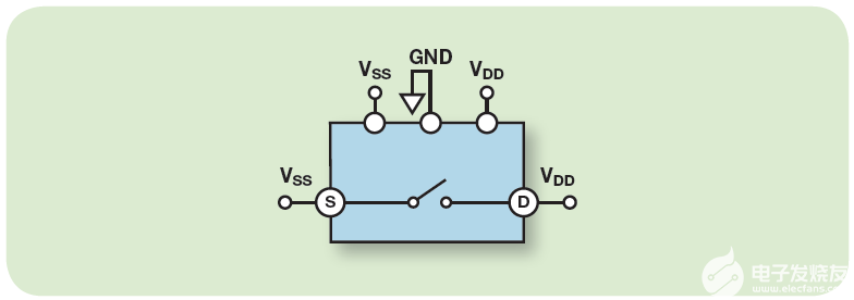

在设计和评估IC时,要对其进行测试以评估其对闩锁的脆弱性。在闩锁测试期间,向引脚施加应力电流1 ms,称为触发器,并在触发之前和之后测量引脚上的电流。在开关设置为打开,漏极(D)设置为V的情况下进行最大压力测试DD,并且源 (S) 设置为 V党卫军,如图 2 所示。
ESD
图2.闩锁测试配置(预触发)常见变体。
然后驱动电源的电压超过V党卫军直到达到所需的触发电流。如果未发生闩锁,则引脚上的电流返回到其预触发值。发生闩锁后,引脚继续吸收电流,不受触发电压的驱动。这只能通过关闭部件电源来停止。
图3显示了带外延层的典型CMOS开关与ADG5408进行闩锁测试时的结果比较。可以看出,该典型CMOS开关在−290 mA时达到闩锁电流,而ADG5408在测试结束于−510 mA之前没有锁存。
