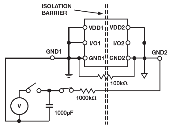

通过将器件放在测试板上并短路隔离栅两侧的所有引脚来进行测试(见图2)。高压脉冲发生器通过1000 Ω/1000 pF网络连接到隔离栅的一侧。发电机回路连接到屏障的另一侧。在栅上放置一个100 kΩ、2.5 W电阻,以便在施加每个脉冲后对电路放电。带有 1000:1 高压探头的示波器用于监测脉冲。将喷枪设置为测试计划中要求的最低电压,示波器设置为单触发。在该电压电平下施加十个脉冲,每个脉冲都用示波器监测。隔离栅的突破表现为脉冲幅度急剧下降(在远低于50 μs的时间内衰减到50%)。如果零件承受十个脉冲,则增加喷枪电压,并施加十个脉冲。这种情况一直持续到势垒失效或达到最大测试电压为止。

图2.浪涌测试设置。
