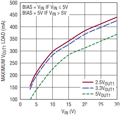

与大多数反激式转换器一样,输出电压可以高于或低于输入,以适应各种工作条件。而且,与反激式转换器的性质一样,LTM8047 和 LTM8048 能够提供的电流量取决于输入电压。图 3 示出了典型 LTM8047 在 2.5V、3.3V 和 5V 输出时的负载能力。LTM8048 具有相同的负载能力。
转换器
图3.LTM8047 和 LTM8048 的最大负载能力取决于输入电压。

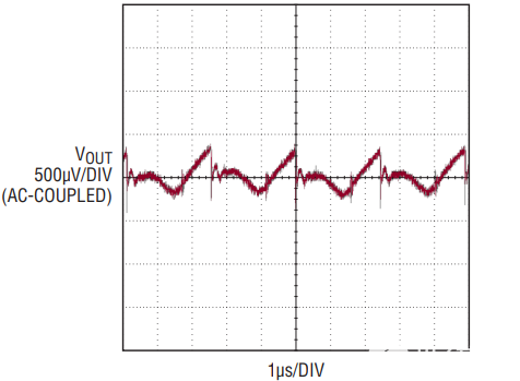

集成在 LTM8048 中的线性后置稳压器是一款高性能 300mA 器件,在室温、满负载条件下具有低于 450mV 的低压差。如图4所示,后置稳压器的输出噪声和纹波小于1mV。这些测量是使用150MHz HP-461A差分放大器进行的。
转换器
图4.LTM8048 后置稳压器的输出噪声小于 1mV。

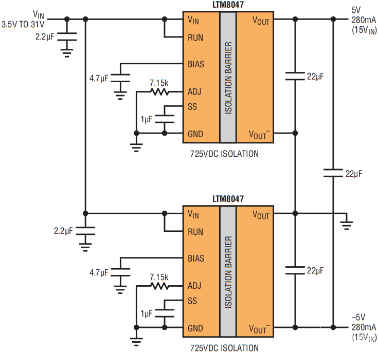

为了灵活起见,初级和次级之间没有连接电路,因此如果系统需要安全电容器或其他元件,则可以添加它们。这种灵活性允许对输出进行各种配置。例如,如图5所示,两个LTM8047可以组合在一起,以提供独立稳压的正输出和负输出。
转换器
图5.使用两个 LTM8047 转换器从一个 3.5V–31V 输入产生 ±5V。
