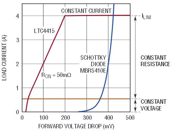

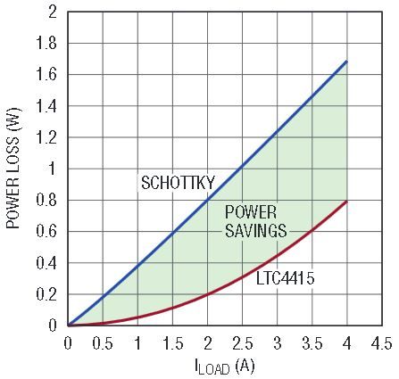

图 2 示出了当负载电流低于 500mA 时,LTC4415 以一个 15mV 的稳压正向压降导通,与 LTC4413 相比改善了 >28mV。一旦负载电流攀升到该电流以上,LTC4415 将以一个 50mΩ 的导通电阻工作,在此区域比 LTC4413 提高了 140mΩ。在 4A 电流下,LTC4415 仅产生一个 200mV 的正向压降,与一个典型的肖特基二极管相比降低了 50% 以上,后者将产生一个大于 400mV 的正向压降。由于其正向压降低,LTC4415 在 4A 时的功耗不到典型、低反向漏电肖特基二极管的一半,在 2A 时的功耗不到四分之一,如图 3 所示。
二极管
图2.LTC4415 I-V 曲线和工作区域与典型肖特基二极管的关系。
二极管
图3.LTC4415 在 4A 时的功耗仅为 800mW,比一个肖特基二极管耗散的 1700mW 低 50% 以上。

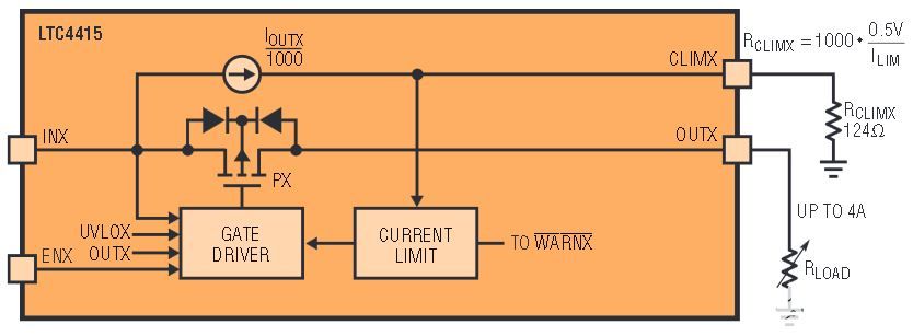

LTC4415 的另一个有用特性是短路保护。LTC4415 的电流限值可利用 R1 和 R2 调节至 4A。消除R1和R2,并将CLIM1和CLIM2接地,而是触发6A的内部限制。电流限制是通过一种新颖的方法实现的,该方法允许 LTC4415 既检测负载电流,又同时产生一个缩放模拟电压,用于在同一电流限制电阻器两端进行负载电流监视。图 4 显示了一个简化的框图。这消除了串联损耗,并节省了与电流检测电阻和放大器电路相关的电路板空间和BOM成本。
二极管
图4.LTC4415 内部针对每个通道的电流限值检测。

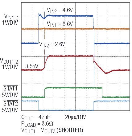

LTC4415 P 沟道 MOSFET 专为实现最小的导通电阻而优化,并在电源之间快速切换,而不会出现任何明显的负载下降。图 5 示出了 LTC4415 在不同电压的输入源之间切换,瞬态骤降仅在 20μs 内恢复。请注意,瞬态电压尖峰通常是由电感连接引起的。这可以通过短引线、适当的布局技术以及具有适当ESR的输入和输出旁路电容器来减少。
二极管
图5.快速路径切换,瞬态电压骤降仅为 5%。

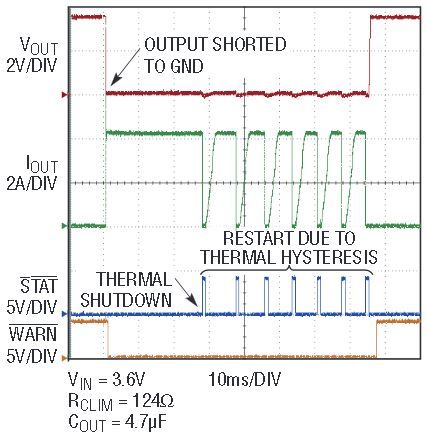

出于状态监控目的,STATx 和 WARNx 的低电平有效信号向数字控制器/处理器提供反馈。STATx 反映给定通道的导通状态。它还可用于检测源的故障。WARNx 具有双重目的,即指示路径是否处于电流限制(当 STATx 也处于低电平时)或处于热关断状态。
当管芯温度超过160°C时,将触发热关断。 图6显示了当路径在电流限制和热关断之间来回转换时,这两个信号如何反映系统行为。在输出短路后约 25ms 内,电流限制处于活动状态,WARNx 保持低电平。然后,当触发热关断时,STATx 变为高电平。当设备冷却到 140°C 以下时,会发生重启,但由于持续短路而反复关机。
二极管
图6.输出短路时的限流警告和热关断。
