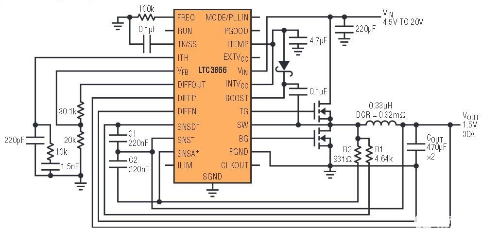

图2所示为一款高效率、1.5V/30A降压型转换器,具有极低的DCR检测。本设计使用DCR = 0.32mΩ的电感器,以最大限度地提高效率。
驱动器
图2.高效率、1.5V/30A 降压转换器,具有极低的 DCR 检测。

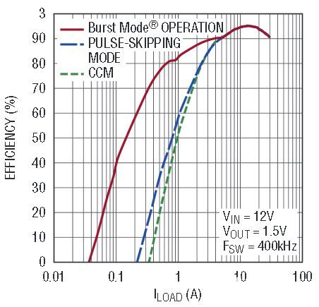

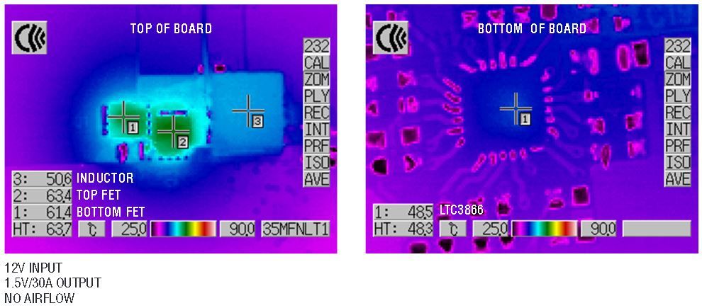

不同操作模式下的效率如图3所示。在12V输入电压下,满载效率高达90.3%。与采用相同功率级设计的 1mΩ 检测电阻相比,该器件的电源性能提高了约 1.4%。在没有任何气流的情况下,热点(底部MOSFET)温升仅为39.6°C,如图4所示,其中环境温度约为23.8°C。
驱动器
图3.电路的效率如图2所示。
驱动器
图4.图2所示电路的热测试。

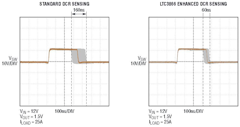

独特的设计提高了效率和噪声灵敏度。如图5所示,使用非常低的0.32mΩ电感DCR时,最坏情况下的开关节点抖动降低了60%。
驱动器
图5.12V输入、1.5V/25A输出时的开关节点抖动比较。

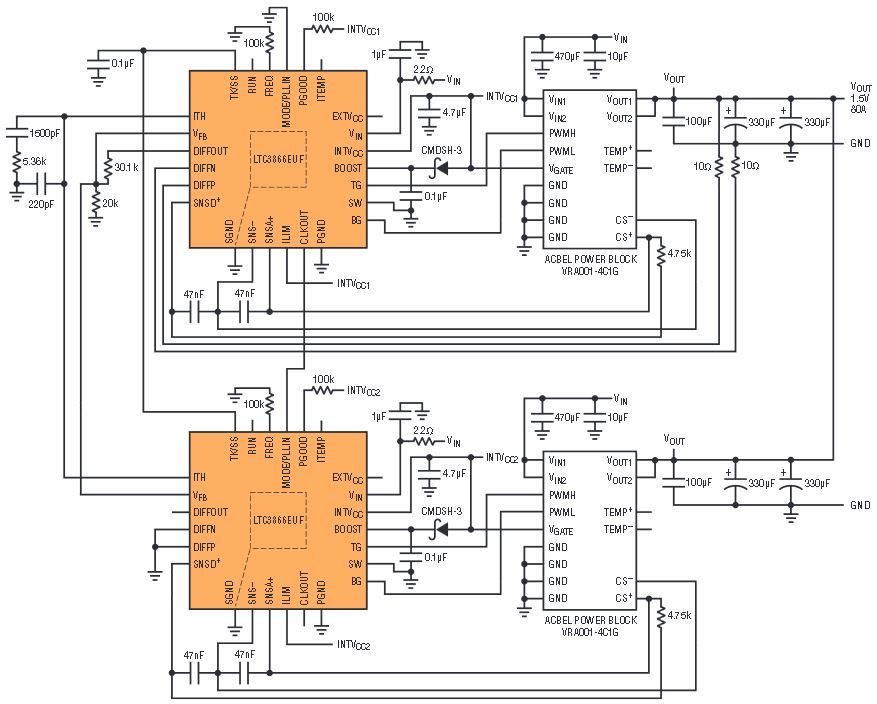

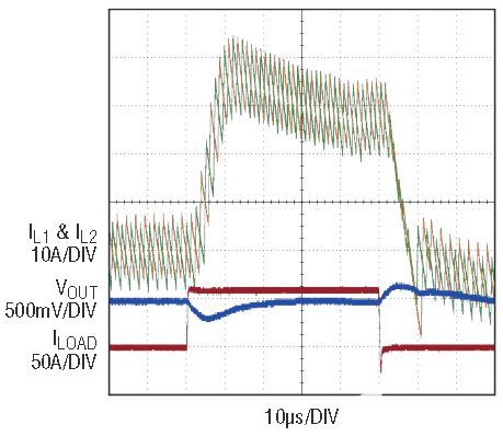

LTC3866 可与一个电源模块配合使用,以实现更紧凑的设计和非常高的电流。图 7 示出了一款基于 2× 并联 LTC3866 + 电源模块方案的双相、高效率、1.5V/80A 电源。虽然功率模块中电感的DCR仅为0.53mΩ,但在直流和瞬态条件下均流性能均出色,如图8所示。
驱动器
图7.一款基于并联 LTC3866 和电源模块的高效率、1.5V/80A 电源。
驱动器
图8.图7中1.5V/80A电源的均流性能。

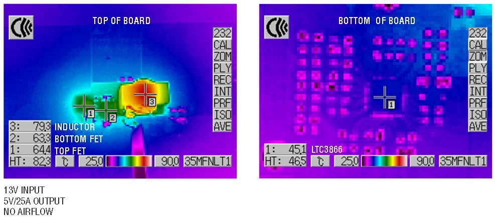

在更高值 DCR 电感器或 R 的应用意义使用时,LTC3866 可像任何典型电流模式控制器一样使用,方法是停用 SNSD+ 引脚,将其短路至地。安·意义电阻或RC滤波器可用于检测输出电感信号并连接到SNSA+引脚。如果使用RC滤波器,则其时间常数R•C设置为等于输出电感的L/DCR。在这些应用中,电流限制,V感应(最大),对于指定的 ILIM,是其五倍,SNSA+ 和 SNS– 的工作电压范围为 0V 至 5.25V。不使用内部差分放大器,可以产生5V的输出电压,如图9所示。热测试表明,在没有任何气流的情况下,满载时的热点(电感)温度约为57.3°C,如图10所示,其中环境温度为25°C。
驱动器
图9.高效电源,12V输入至5V/25A输出。
驱动器
图10.图9所示电路的热测试。
