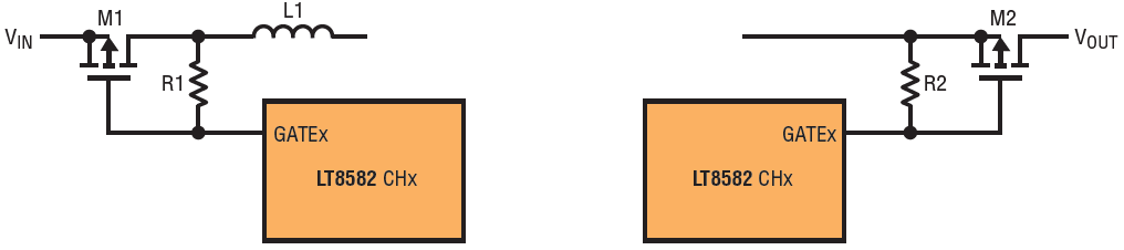

LT8582 具有用于检测开关过流 V 的内部电路在过压和芯片过温 (> ~165°C)。芯片的 GATE 引脚是一个下拉电流源,可在故障期间控制外部 PFET。外部PFET可以断开输入或输出,如图2所示。
转换器
图2.控制外部PFET进行输入断开(左)和输出断开(右)。
当检测到故障时,LT8582 停止开关,GATE 引脚变为高阻抗。然后外部 R 关闭外部 PFET门电阻器。R型门必须选择电阻器,以便有足够的V一般事务人员可用于PFET在正常操作下完全增强为三极管。当故障消除时,LT8582进入一个超时周期,允许组件在重新启动序列开始之前冷却。

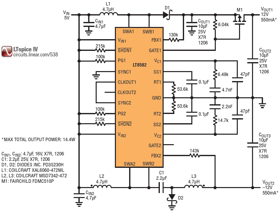

图4说明了GATE引脚如何为升压转换器提供短路保护。该电路利用芯片的通道1作为升压转换器,将通道2用作双电感、负相转换器,从5V输入电源产生±12V输出。
转换器
图4.一个1.5MHz +5V至±12V双通道转换器,采用一个LT8582。
升压拓扑的一个常见弱点是,它通过电感和二极管从输入到输出具有直接直流路径。输出短路会导致通过转换器的电流不受控制地增加,如果在此期间切换,可能会损坏直流路径和电源开关中的一个或多个组件。LT8582 通过在器件检测到过流情况时断开直流路径来解决此问题。
对于双电感反相和SEPIC拓扑,由于电源路径中的串联电容器,输入和输出之间没有直接直流路径,因此不需要外部PFET。
图4中的电路工作在1.5MHz的高开关频率。如果出现散热问题,使用更大的接地层和更好的气流有助于消除额外的热量。

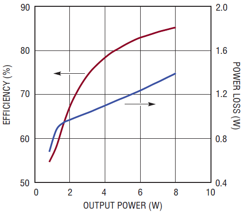

电荷泵电路的第一级基于升压拓扑,使用通道的主开关。通道的从开关用于驱动其他电荷泵级,使升压级的输出电压成倍增加。这种配置的好处是主开关不受容性电流尖峰的影响,从而使 LT8582 能够明显地检测电感电流。此外,电荷泵二极管不需要通常用于限制容性电流尖峰的串联电阻。
高输出电压可用于低电流负载,如真空荧光显示器 (VFD)。在这种情况下,LT8582的第二个通道可以配置为SEPIC转换器,以偏置VFD的灯丝。在这里,通道2的主开关和从开关可以连接在一起以增加输出电流。图6显示了电荷泵电路在不同功率电平下的效率。
转换器
图6.电荷泵效率与输出功率的关系。

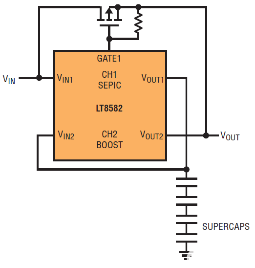

五世C电流限制功能可用于负载电压可能长时间处于低水平的情况,例如为超级电容器充电时。图 7 演示了 V 如何C电流限制和 GATE 引脚可用于利用一个 LT8582 和一个由四个超级电容器组成的组来构建备用电源。
转换器
图7.对备用电源中的超级电容器进行充电/放电。

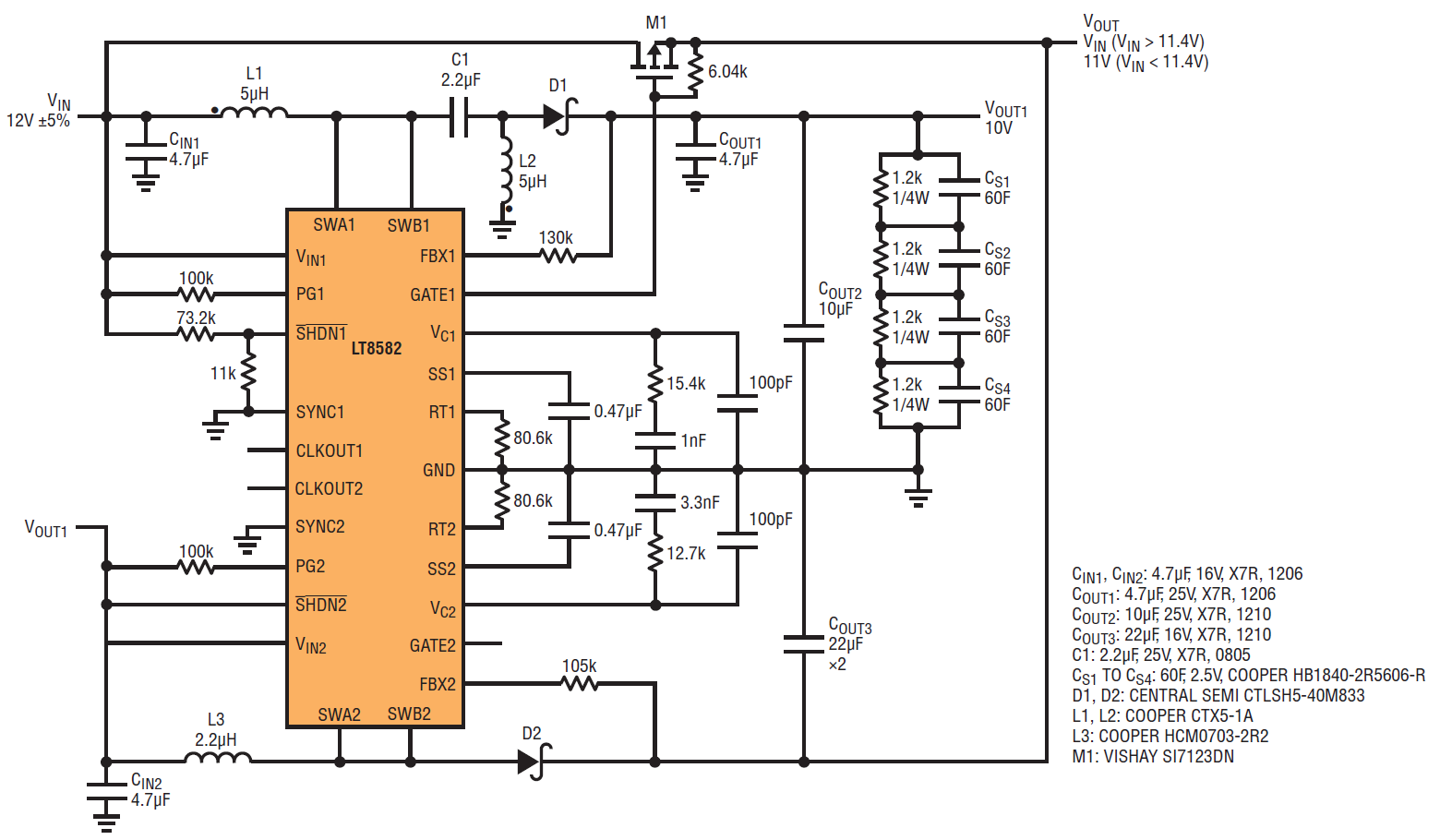

实际电路如图8所示。这里,LT8582的通道1配置为SEPIC转换器,用于在V时为超级电容器组充电在存在。此时,通道1的GATE引脚使能,外部PFET为从输入到输出的负载电流提供路径。一旦输入电源断开,LT8582 的通道 2(配置为升压转换器)则无延迟地向负载提供电压,而外部 PFET 断开输入与输出的连接,从而防止能量回流至 V在.
转换器
图8.使用超级电容器的备用电源。

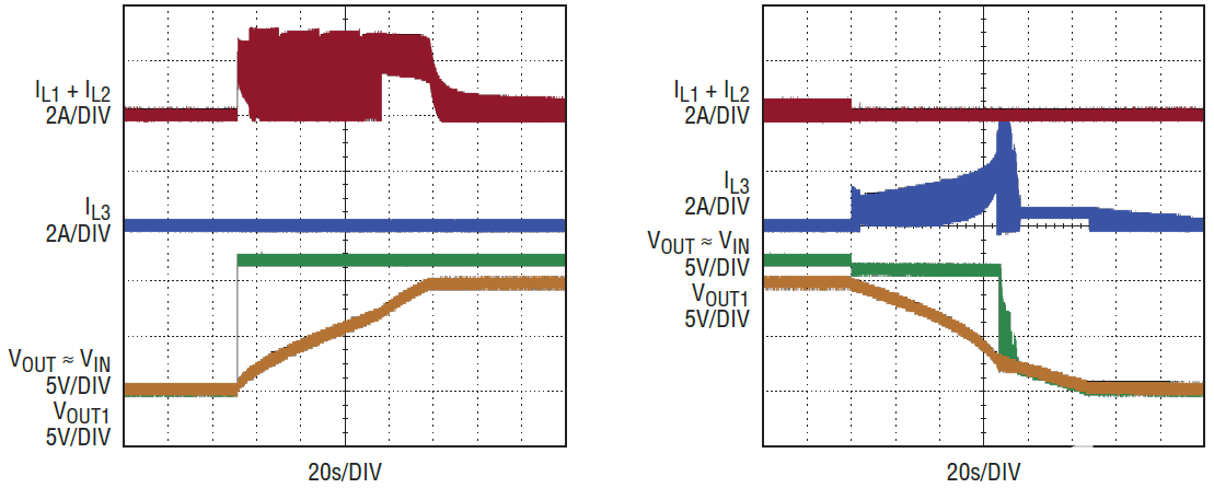

完整的备用电源电路如图8所示。根据所示的组件值,当V时,超级电容器组充电至10V在高于 ~11.4V。一次 V在低于~11.2V,电路保持V外在11V下约90秒,负载电流为500mA。超级电容器充电/放电期间的目标波形如图9所示。
转换器
图9.超级电容器充电(左)和放电(右)期间感兴趣的波形。

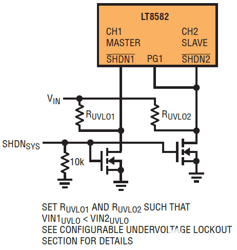

PG 引脚是一个漏极开路高电平有效引脚,指示输出电压接近稳压。对于大多数应用,这相当于输出电压与目标输出电压相差 8%。SHDN引脚用于使能/禁用通道。将SHDN引脚驱动至地将禁用通道,而将SHDN驱动至1.3V以上使能通道。
图10显示了如何使用这两个引脚按顺序接通电源,这是具有多个电压电平的系统可能需要的。当通道1的输出电压接近调节电压时,通道1的PG引脚释放通道2的SHDN引脚,使能通道2。为了确保通道1的PG引脚在被通道2检测时的状态有效,通道1必须首先激活,即VIN1 UVLO应设置为低于VIN2 UVLO。为了给系统提供全局关机信号,SHDN.SYS信号驱动两个NFET,当信号为高电平时禁用两个通道。
转换器
图 10.顺序电源。

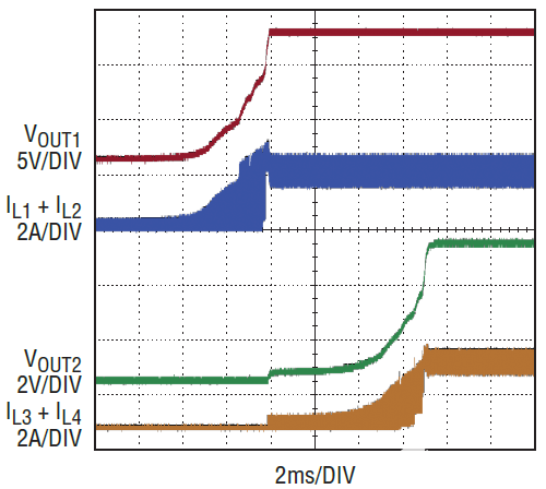

完整的电路图和启动波形如图11和12所示。
转换器
图 11.排序 12V 和 5V 双路输出。
转换器
图 12.V处的启动波形在= 12V。

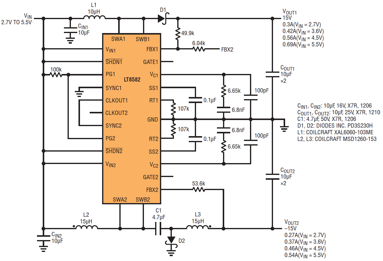

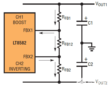

这种反馈结构可用于设计简单的跟踪电源,而无需使用跟踪控制器芯片。如图13所示,只需在LT8582的两个反馈引脚之间连接一个额外的电阻即可实现此目的。
转换器
图 13.使用一个额外的电阻跟踪电源。
R认知障碍/ 1FB12和 RFB2形成电阻分压器。通过它们的电流越多,跟踪效果越好。因此,通过连接电阻R的电流FB12必须相对高于FB1和FB2电流,因此:
转换器
选择 R 后FB12、反馈电阻R认知障碍和 RFB2可以按如下方式计算:
转换器
转换器

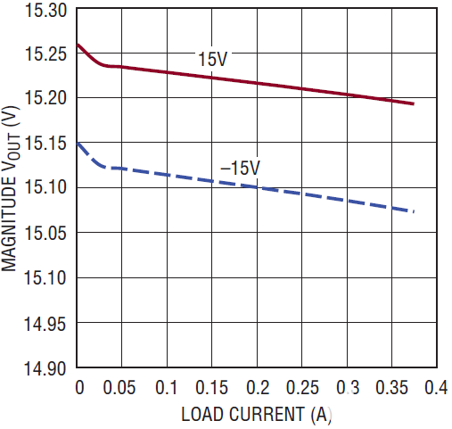

对于图14所示电路,绘制输出电压与负载电流的关系图可得出图15。
转换器
图 14.采用一个LT8582的双跟踪电源。
转换器
图 15.跟踪输出电压与负载电流(两个输出之间的负载)。
