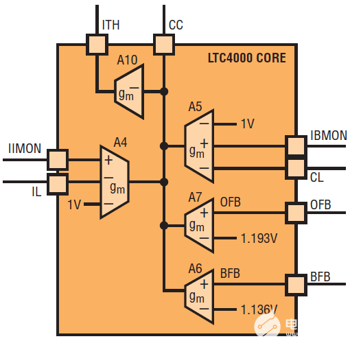

LTC4000 的核心是四个内部误差放大器,其输出相结合以驱动外部 DC/DC 转换器控制环路。通过这种方式,它可以控制几乎任何电池充电周期,无论化学成分和浮动电压如何。
图2显示了四个内部误差放大器(A4-A7)的简化框图。四个输入跨导放大器中的每一个都负责不同的调节环路:输入电流、充电电流、电池浮动电压和输出电压。输出跨导放大器 (A10) 可确保在 ITH 引脚上需要最低电压进行调节的环路控制外部 DC/DC 转换器。
电池充电器
图2.LTC4000 内核的简化框图 — 四个具有组合输出的误差放大器
输入电流调节环路(图2中的A4)可防止输入电流超过电阻可编程输入电流限值。此输入电流限制可防止整个系统使电源过载,从而实现更可预测和更可靠的行为。此外,这增加了一层额外的保护,以延长 DC/DC 转换器的功率组件和任何缺乏过流保护的电源的使用寿命。

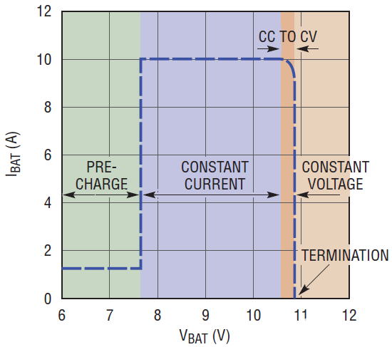

另一个电流调节环路是充电电流调节环路(A5)。该环路控制充电周期的恒流阶段,确保通过充电电流检测电阻器检测的充电电流不超过电阻可编程的全充电电流。
恒流调节环路控制充电,直到电池达到其浮动电压。此时,电池电压调节环路(A6)接管,充电电流开始下降,充电器进入充电周期的恒压阶段。
浮动电压使用 BAT 引脚和 FBG 引脚之间的反馈电阻分压器进行设置。当 V在不存在。这可确保当电池(连接到BAT引脚)是唯一可用的电源时,浮动电压电阻分压器不会消耗电池电流。对于 V在≥3.0V时,FBG引脚至GND的典型电阻为100Ω。
当电池未充电,也不为负载供电时,连接到电池的外部PFET将关闭(图4)。在这种情况下,输出电压调节环路(图2中的A7)控制外部DC/DC转换器。输出电压调节环路类似于电池电压调节环路。该环路根据CSP引脚和FBG引脚之间的反馈电阻分压器调节CSP引脚上的电压。这种输出电压调节对于确保系统输出电压在电池与负载断开时保持良好调节非常重要。

图3.3 系列磷酸铁锂的电池充电阶段4电路如图1所示的电池

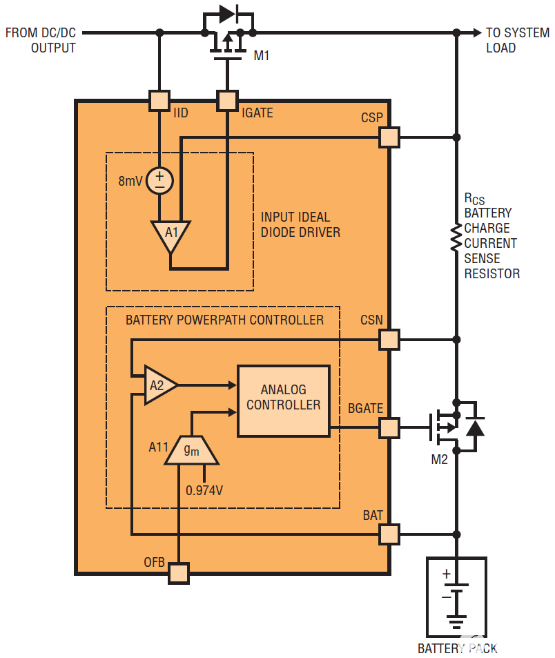

图4.输入理想二极管和电池电源路径控制器
电源路径控制
LTC4000 的另一个重要特性是 PowerPath 控制,它由两个功能组成:输入理想二极管控制,提供从 DC/DC 转换器到输出的低损耗理想二极管功能;和电池 PowerPath 控制,在系统输出和电池之间提供智能 PowerPath 路由。
输入理想二极管特性提供从 DC/DC 转换器输出(IID 引脚—阳极)到系统输出(CSP 引脚—阴极)的低损耗传导。低损耗传导对于大电流系统中的效率和热管理非常重要。此功能还可以防止电流从系统输出到 DC/DC 转换器。这种反向电流会导致电池不必要的消耗,在某些情况下可能导致不希望的 DC/DC 转换器行为。这种理想的二极管行为是通过控制栅极连接到IGATE引脚的外部PFET(M1)来实现的(图4)。
连接到BGATE引脚的外部PFET的PowerPath控制器类似于驱动IGATE引脚的输入理想二极管控制器(图4)。不充电时,PMOS充当BAT(阳极)和CSN(阴极)引脚之间的理想二极管。理想的二极管行为允许电池在 DC/DC 输出处于电流限制状态或 DC/DC 对输出端的立即负载增加反应缓慢时向系统负载提供电流。此功能可确保稳定的系统输出电压。
除了理想的二极管行为外,BGATE还允许电流在充电期间从CSN引脚流向BAT引脚。当电流从CSN引脚流向BAT引脚时,有两个工作区域。第一种是在对严重放电的电池充电时(电池电压低于 INSTANT ON 阈值,V蝙蝠(INST ON)).在此工作区域,控制器(图4中的A11)将系统输出端的电压调节至最终浮动电压电平的约86%。当充电到严重放电的电池时,此功能可提供明显高于电池电压的系统输出电压。这种瞬时接通功能允许 LTC4000 在独立于电池电压的情况下在系统输出端提供足够的电压。
当电池反馈电压大于或等于INSTANT ON阈值时,会出现第二个工作区域。在此区域中,BGATE引脚被驱动为低电平,以允许PMOS完全导通,从而降低充电电流引起的功耗。

R 的任何值CL大于20K不会影响全充电电流水平,但只要小于200K,就会影响调节的涓流充电电流水平。在本例中,选择24.9k值将涓流充电电流电平设置为1.25A。涓流充电可能发生在充电周期开始时,当电池电压低于浮动电压的 68% 时。这种涓流充电功能对于锂离子电池尤其重要,因为它们需要较小的电流(通常为满充电电流的 <20%)才能在为电池提供完全充电电流之前安全、逐渐地提高电池电压。

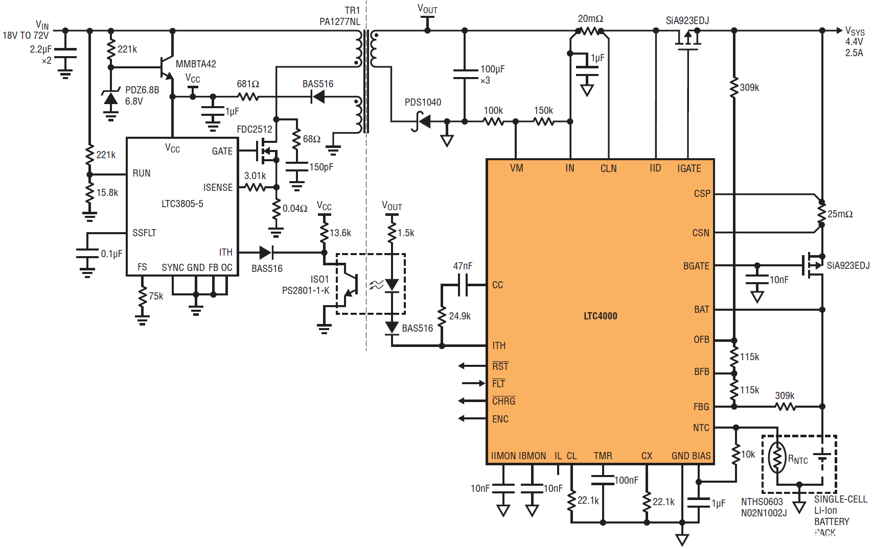

图 6 示出了 LTC4000 与 LTC3805-5 配对以构建一个具有 2A 充电电流的隔离式单节锂离子电池充电器。此应用展示了 LTC4000 的强大功能,它使用几乎任何拓扑结构的现成 DC/DC 转换器来创建独特的电池充电器解决方案。这种基于 LTC4000 的简单解决方案免除了设计复杂分立式解决方案的需要。
电池充电器
图6.18V–72V V在至 4.2V/2A 隔离式单节锂离子电池充电器
利用 LTC4000,设计隔离式充电器的任务减少到选择合适的隔离式转换器、选择 PFET 以及确定某些电阻器和电容器的值。对于图 6 所示的应用,我们使用具有高输入电压能力的 LTC3805-5 隔离式反激式转换器。两个相对低电压的PFET用于PowerPath控制,因为次级侧仅出现小于6V的电压。在此特定应用中,唯一独特的连接是使用光耦合器将来自次级侧的LTC4000的ITH反馈信号传送到初级侧LTC3805-5的ITH引脚。
由此产生的充电器能够在隔离环境中以2A为单节锂离子电池(4.2V浮动)充电。该系统具有 18V 至 72V 的宽输入范围,充电终止时间为 2.9 小时,涓流充电电流为 220mA。
整体解决方案以受控方式将系统总输出电流限制在2.5A。通过防止初级电流过载,输入电流限制为电源组件提供了额外的保护级别,并提供了更高的整体系统可靠性。

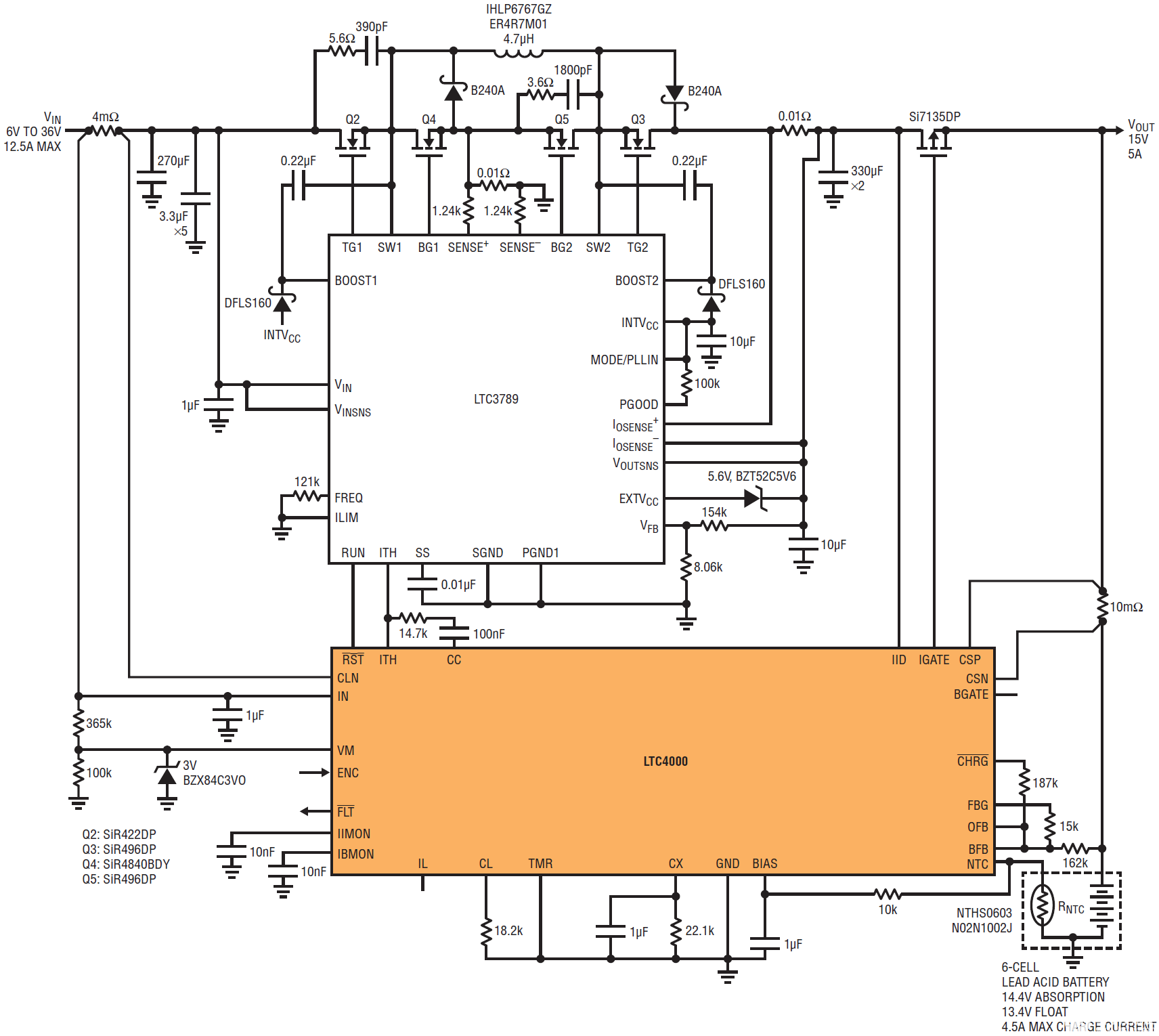

另一种独特但通常要求的电池充电器解决方案是降压升压电池充电器。同样,目前没有可用的专用IC解决方案。图 7 示出了 LTC4000 与 LTC3789 配对以创建一个全功能降压-升压型 12V 铅酸电池充电器。
电池充电器
图7.6V–36V V在至 14.4V/4.5A 降压-升压 6 节铅酸电池充电器
降压-升压拓扑允许电池从低于或高于其浮动电压的电压充电,从而简化了系统设计中的电池和输入电压选择。然后,可以针对其他系统参数或此类电池组的价格和可用性优化串联电池的数量。同样,通过设置两个电阻(R.CS和 RCL)也进一步简化了系统设计中的电池容量选择。
上图所示的 LTC4000 和 LTC3789 配对的整体充电解决方案能够从一个范围为 6V 至 36V 的输入电源电压以 4.5A 的电流对 12V 铅酸电池 (14.4V 吸收和 13.4V 浮充) 进行充电。系统设置了 12.5A 的输入电流限值,如果系统负载对输入电流的要求超过 12.5A,则允许在输入和电池之间分配负载。在源电压范围的低端,输入电流迅速增加以满足不断增长的输出功率需求,这一特性尤其重要。
此处所示的充电器解决方案不提供端接,允许在 13.4V 的最终浮动电压下连续恒压充电。通过 187k 电阻将 CHRG 引脚连接到 BFB 引脚,实现了铅酸电池常见的 2 级充电算法(吸收和浮动)。整个充电算法首先充电至14.4V的吸收水平,直到充电电流降至500mA。此时,CHRG引脚处于高阻态,从而改变连接到BFB引脚的反馈电阻网络。通过这种方式,电池充电器进入最终浮子恒压模式,最终浮子目标为13.4V。如果电池降至13.1V以下(再充电阈值),CHRG引脚再次变为低阻抗,电池充电器再次设置为将电池充电至14.4V的吸收水平。
由于这是一种降压-升压充电器设置,因此只需简单调整电阻分压器和PFET选择,即可支持具有3V至36V浮动电压的电池组。类似的变化允许电池充电电流从几毫安到几十安的编程。

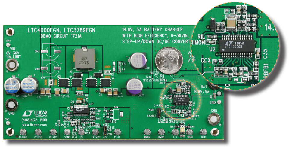

图 8 示出了 LTC4000 和 LTC3789 配对的演示板。请注意,LTC4000 及其无源元件占用的空间很小,占用的面积小于 3.6cm2.这为几乎任何电池提供了紧凑的充电解决方案。
