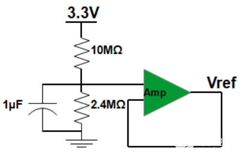

本设计假设ECG信号范围为0.2 mV至2 mV。为防止信号被箝位并最大化ADC的动态范围(0 V至1.25 V),增加了0.625 V偏置。如图2所示,电阻分压器和缓冲器产生0.625 V基准电压源,该基准电压源也用于偏置ECG信号,如图1所示。

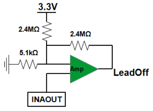

导联脱落检测
如果电极的电接触不良,HRM 应发出警报。当与微功耗仪表放大器输入端的两个20 MΩ电阻配合使用时(见图1),当电极从患者身上脱落时,电阻会偏移输入。正常工作时,微功耗仪表放大器的输出是基准电压;如果电极脱落,输出变为0 V。 图3显示了导联脱落检测电路;微功耗仪表放大器的输出连接到检测电路的输入端。
放大器
图3.仪表放大器输出连接到导联脱落检测电路的输入端

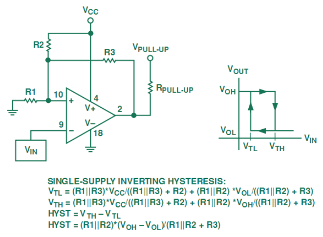

实际上,导联脱落检测电路是一个比较器,其迟滞是使用放大器实现的。高增益比较器确定输入电压是高于还是低于基准电压,并输出表示净差值符号的电压。迟滞通过使用少量的正反馈来消除噪声引起的不稳定性。在单电源操作中,基准电压源必须失调,以使电路完全在第一象限内工作。图 4 显示了如何实现这一点。电阻分压器(R2和R1)产生一个正基准电压,与输入电压进行比较。设计直流阈值的公式如图4所示。
放大器
图4.比较器在单电源供电中的工作原理
参考图3,R1 = 5.1 kΩ,R2 = R3 = 2.4 MΩ,V抄送= 3.3 V, V老= 0 V, V哦= 3.3 V. 使用图 4 中的公式,
我们计算:
放大器
正常工作时,微功耗仪表放大器的输出应为 V裁判,因此当引线断开时,比较器的输出为0 V。当比较器的输出上升到3.3 V时,微功耗仪表放大器的输出也是0。 根据微控制器的中断模式,上升沿或高电平可以触发微控制器的中断。当引线再次导通时,比较器的输出将降至0V,下降沿或低电平可以触发中断。

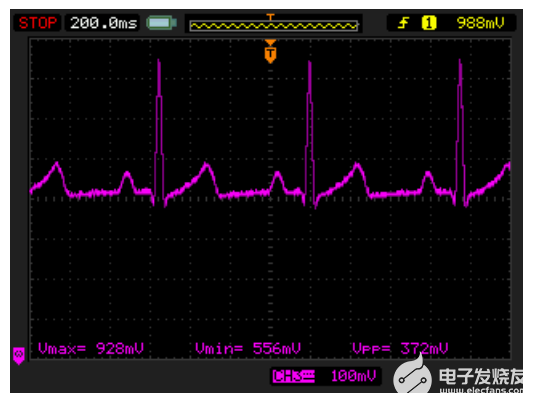

图5显示了HRM的模拟输出。我们可以看到从220 V电源线耦合的50 Hz噪声。采集的信号可由微转换器中的数字陷波滤波器处理。为此,我们设计了一个基于200 Hz采样频率的二阶FIR滤波器。 使用极点零点放置方法,陷波滤波器设计用于抑制50 Hz干扰。

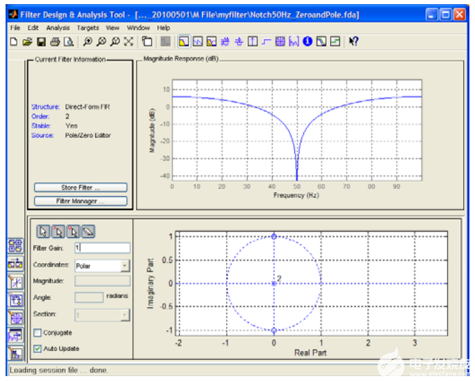

来自MATLAB的FDATool(如图6所示)用于设计陷波滤波器。在极点零点图中,两个零点放置在 ±π/2 相位。在 200 Hz 采样率下,将删除 50 Hz 分量。

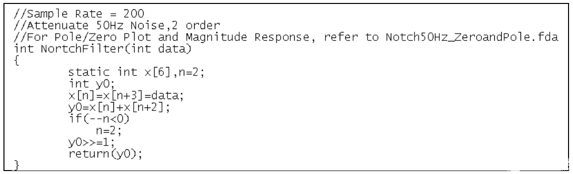

根据系数,C码如图7所示。

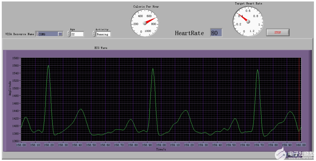

图8显示了数字陷波滤波器后的ECG波。50 Hz 噪声已被消除。
