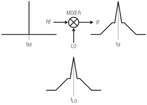

LO相位噪声对系统的影响可以用一个简单的下变频接收器来说明。考虑频率f的完美音调射频由理想混频器下变频,在f瞧如图2所示。LO源具有实际的相位噪声曲线,由周围的裙边所示。在中频(f如果),下变频理想音调被LO源的相位噪声破坏。
发射器
图2.使用现实生活中的LO下变频理想音的理想混音器。
混频器RF端口的理想音调具有无限的SNR,或者受匹配系统限制的非常大的SNR。混频器是理想的,不会降低接收信号的质量。然而,由于LO的相位噪声,混频器的IF输出与接收信号相比具有低得多的SNR。本例提供了一种简单的方法来描述低相位噪声在保持信号质量方面的重要性。

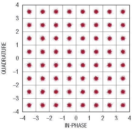

复杂的数字调制方案在无线通信中有效利用有限的信道带宽,但往往会给这些系统中用于产生LO的相位噪声要求带来压力。为了进一步阐明相位噪声对这种方法的影响,假设图2中混频器的RF端口接收64正交调幅(64-QAM)信号。图3显示了IF信号星座图,这是符号采样时刻解调信号的二维散射图,假设混频器和LO源都是理想的。
发射器
图3.64-QAM 信号的理想星座。
由于每个点都是不同的,并且正好以决策边界为中心,因此适当的解调方案将以零错误破译接收到的消息。

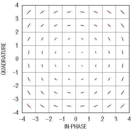

回到图2所示的系统,假设LO的相位噪声是系统中唯一的非理想元件,则IF信号的星座变为图4所示。
发射器
图4.被相位噪声破坏的64-QAM星座。
采样符号的着陆位置受LO相位噪声的影响。因此,解调器不容易理解这些符号。因此,相位噪声本身就能够使解调器的工作变得棘手,导致解释性消息出现错误。

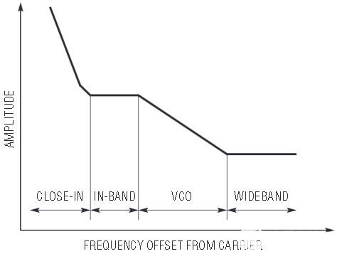

那么,LTC6946 如何与频率合成器性能指标相提并论呢?为了说明这一点,给定LO的相位噪声曲线被细分为四个近似区域,如图7所示的LO边带之一。假设该LO源由PLL集成电路产生,该IC将高频VCO锁定到较低频率的参考时钟。本文讨论了LTC6946在每个不同区域的性能。
发射器
图7.单边带相位噪声剖析。
特写
理想情况下,近载波相位噪声主要由参考时钟的相位噪声曲线决定。然而,PLLIC的闪烁(或1/f)噪声通常会加剧这里的噪声。该区域通常从LO扩展到100s或1000s的Hz。近载波相位噪声会降低复杂通信方案的性能,尤其是在突发持续时间较长的情况下。
LTC6946 具有业界领先的 −274dBc/Hz 归一化带内 1/f 噪声规格,相当于一个 100MHz 参考时钟在失调为 100Hz 时的 −134dBc/Hz 相位噪声电平。这个数字挑战了市场上最好的100MHz晶体振荡器。因此,与其他 PLL IC 不同,LTC6946 通常不会降低基准主导的近载波相位噪声。
带内
带内相位噪声通常由PLL IC和环路滤波器中的任何噪声元件决定。如果选择不当,参考时钟也可能会增加该区域的噪声。带内相位噪声区域通常延伸到PLL的环路带宽附近。根据多个因素,例如通道带宽和其他区域的相位噪声水平,带内相位噪声通常是相位噪声导致信号SNR下降的最重要因素。
LTC6946 拥有一个令人印象深刻的 −226dBc/Hz 归一化带内相位本底噪声,可将“平台”区域保持在尽可能低的水平。该数字允许 LTC6946 用于要求最苛刻的应用。
VCO
VCO相位噪声,顾名思义,主要由VCO贡献。根据PLL环路带宽和通道宽度,VCO相位噪声可能是相位噪声导致信号SNR下降的重要因素。而且,根据通道间距,VCO相位噪声可能会产生相互混频。
与独立宽带 VCO 相比,集成到 LTC6946 中的 VCO 具有极具竞争力的相位噪声,从而确保了出色的整体性能。
宽带
宽带相位噪声主要由VCO输出端的缓冲器主导。与VCO噪声一样,由于相互混频,宽带相位噪声会影响相邻通道。即使是很远的通道也会由于远距离的强通道(通常称为阻塞器)而增加其本底噪声。
LTC6946 具有卓越的 −157dBc/Hz 宽带相位本底噪声,其性能与独立宽带 VCO 的性能相匹配,从而最大限度地降低了阻塞效应。

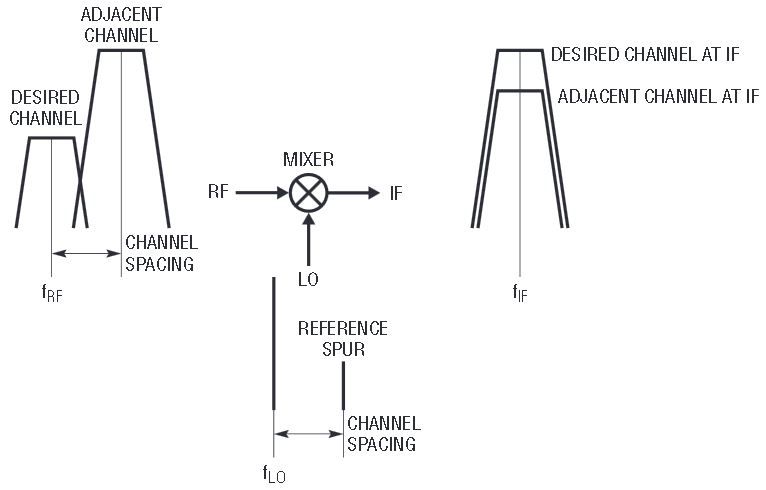

整数 N 分频 PLL 在其 PFD 更新速率 (f ) 下在 LO 偏移周围产生杂散聚苯乙烯)并以该速率的谐波。这些通常称为参考杂散。
考虑多通道无线通信系统的典型场景,该系统在所需通道附近传输较强但较弱的通道,如图8所示。仅显示一个LO参考杂散。
发射器
图8.参考杂散引起的相邻信道干扰。
在整数 N 个 PLL 中,f聚苯乙烯通常选择等于通道间距,这意味着基准杂散位于与LO的通道间距处。这些杂散将所有相邻和附近的通道转换为IF的中心,而LO将所需通道转换为相同的精确频率。
这些不需要的通道与目标通道中的信号无关,表现为目标信号的本底噪声升高,并限制了其SNR。因此,重要的是要避免参考杂散。

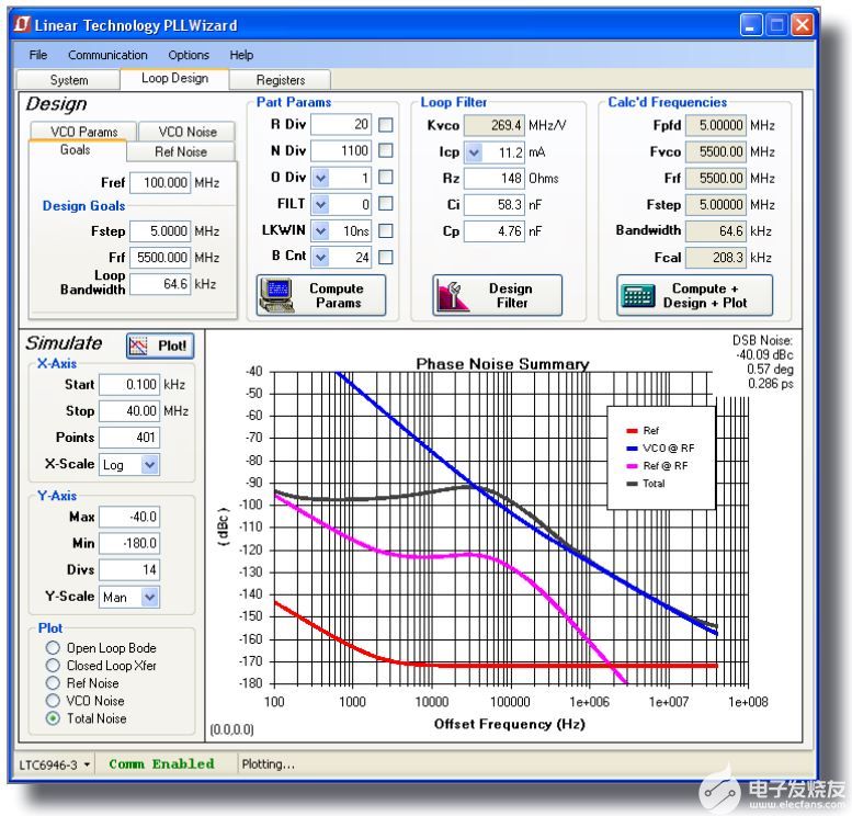

基于表 1 中的频率范围,LTC6946-3 适合于覆盖所请求的频带。所有进一步的设计选择都可以使用PLLWizard进行™www.analog.com/en/design-center/design-tools-and-calculators 的免费PLL设计和仿真工具。
在PLLWizard中输入给定的频率信息,并选择PLLWizard工具建议的近似噪声优化环路带宽,即可生成修改DC1705A-C演示板所需的环路滤波器值。由于LTC6946 VCO增益占频率的百分比几乎恒定,因此设计在频带内任何频率下的环路滤波器适用于所有其他频率。图9显示了用于完成此设计的PLLWizard的快照。
发射器
图9.用于设计4700MHz至5700MHz带宽LO且通道间隔为5MHz的PLLWizard软件工具快照。

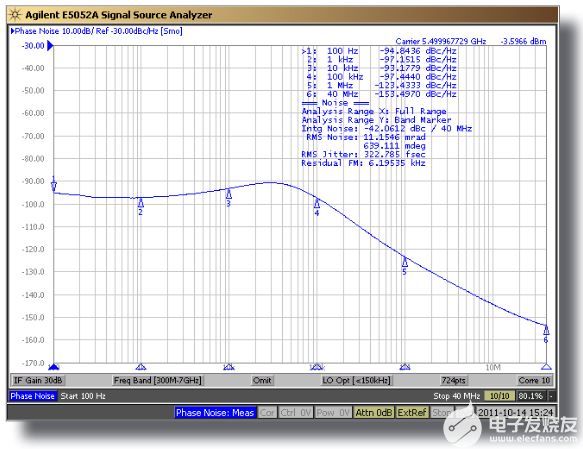

图11验证了实现的相位噪声是否与PLLWizard预测的相位噪声相匹配。100Hz至40MHz的双边带集成噪声可实现接近40dB的SNR,足以满足最苛刻的应用要求。
发射器
图 11.相位噪声为5500MHz。

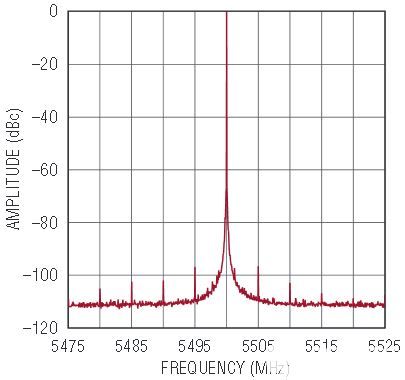

图12显示了5500MHz时的杂散性能。最高的基准杂散约为−97dBc,在如此高的LO频率下是惊人的,并且不太可能造成任何明显的相邻信道干扰。
发射器
图 12.频谱在5500MHz。
