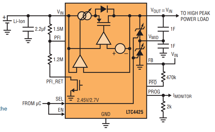

在正常模式下,LTC4425 可以 被认为是具有电流的理想二极管 极限和超级电容器专用功能 (见图1)。如果我们忽略一切 但理想的二极管控制器,MPSNS 和 MPSW,LTC4425 的行为类似于理想 二极管。每当 V 时,MPSW 都会打开外是 低于 V在超过15mV。
二极管
图1.LTC4425 的框图。
电流的一小部分 (1/1000) V外引脚外向于电阻器 连接到 PROG 引脚和结果 将电压与基准电压进行比较。 当 PROG 引脚上的电压达到 参考电压,无额外电流 允许从 V 流出外针。

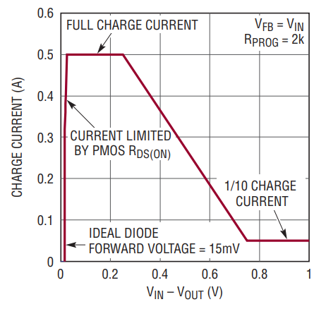

在正常模式下,调节功能 不受输出电压控制 独自一人,但由V在– V外(见图2)。 通过连接 FB 引脚转 V在.在正常模式下,只要 V在– V外大于0.75V,充电 电流为编程值的 1/10。 作为 V在– V外电压从 0.75V至0.25V,充电电流增加 线性地与编程值在 V在– V外= 0.25V。对于 V在– V外电压 小于0.25V,但大于15mV, V外电流为 1000/R进度,并且可以 高达2A。但是,MPSW 设备具有 RDS(ON)约50mΩ, 所以当V在– V外够小了,这个 电阻可能会限制电流。为 V在– V外电压小于15mV时, 理想二极管关断,降低电流 出 V外到一个小漏电流。
二极管
图2.正常模式下的超级电容器充电电流曲线旨在防止浪涌电流。

LTC4425 监视和报告 V 的条件在和 V外根据 模式。如果 PFI 引脚为 低于 1.2V 或 (V在– V外) > 250mV (英寸) 正常模式)或 VFB< 1.11V (输入 LDO 模式),因此 PFO 可用于开关 超级电容器的负载,如果 有V的损失在(见图3)。
这在负载电流 远高于最大值 LTC4425 可以提供的电流。全氟辛烷磺酸罐 仅用于在没有 V 的情况下将负载切换到超级电容器在.
二极管
图3.从锂离子源为2节串联超级电容器充电。全氟辛烷磺酸监测仪V在这样电源仅在 V在失败。
请注意,PFO 监视 输入故障,或指示低电平 FB 引脚上的输出电压。如果 FB 引脚接地,即在 LDO模式为超级电容器充电 到 V在—那么PFO是永久性的 断言低,掩盖 V 上的任何故障在.

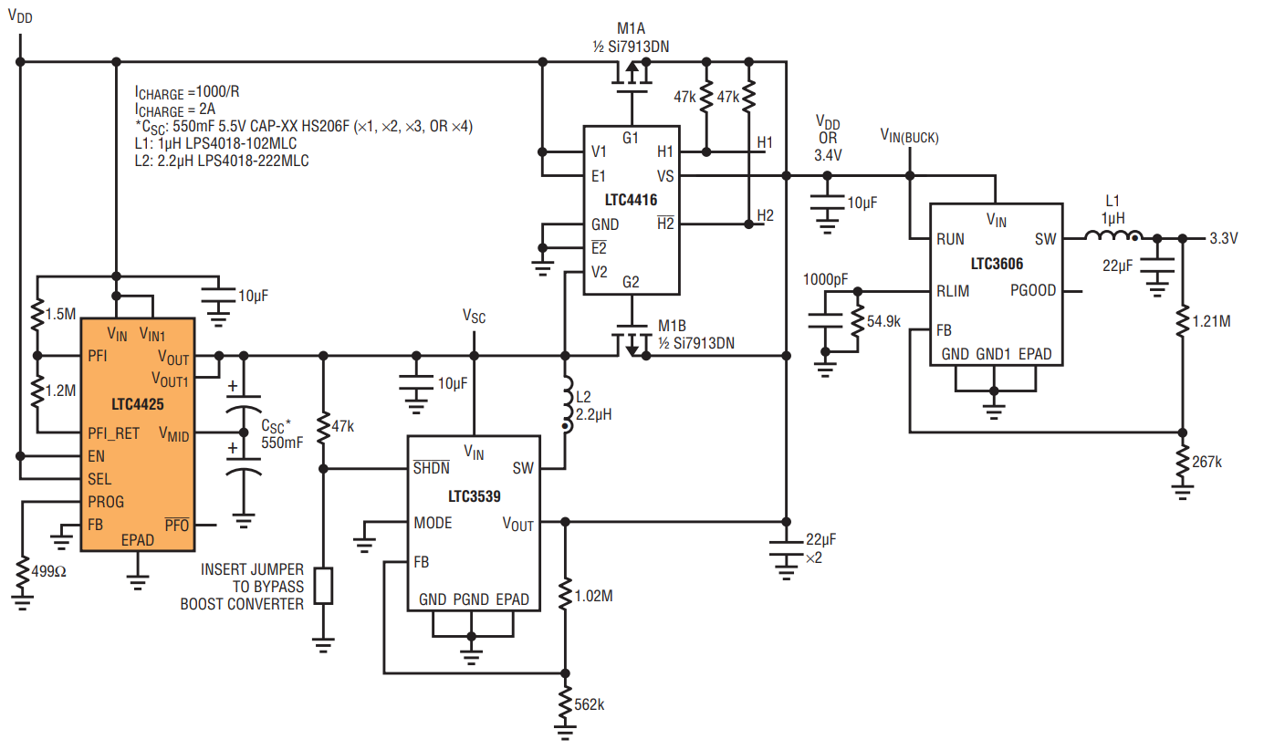

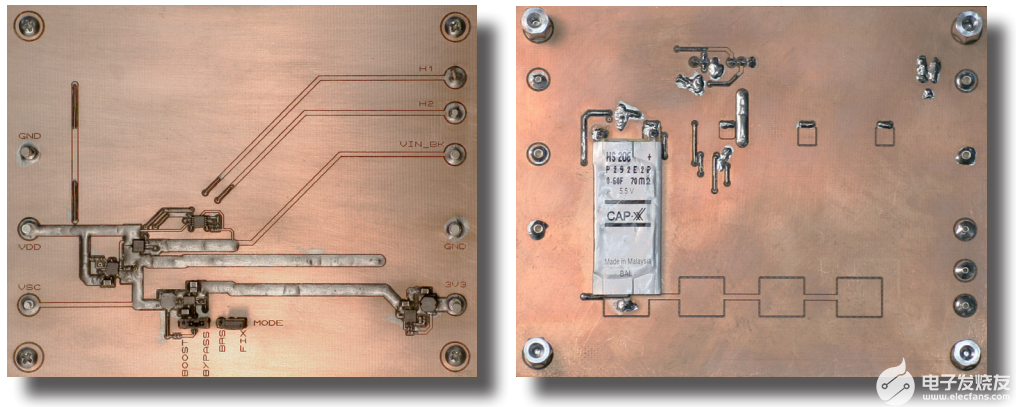

图 4 显示了完全的电源中断 使用穿越系统 LTC4425、LTC4416、LTC3539 和 LTC3606。图 5 显示了布局。 此设计可在 200mA电流,持续近8秒。

图5.用于测试图4所示电路的前后板布局。
LTC®3606 是一款微功率降压型稳压器 产生3.3V。The LTC4416 提供双理想二极管或功能 以确保在以下情况下的最大效率 从常规输入切换到 超级电容器。LTC®3539 是一款微功率器件 带输出断开的升压稳压器。 该升压稳压器的工作频率低至 0.5V,可支持1.3A×负载 V外/V在在其输出。超级电容器 是一款 CAP-XX HS206F、0.55F、5.5V 电容器。

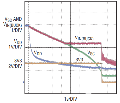

图6显示了如果 LTC3539升压电路被禁用。跑 时间,从输入断电到输出 稳压器电压降至3V,为4.68s。 图7显示了如果 LTC3539升压电路可工作。跑 时间,从输入断电到输出 稳压器降至3V,为7.92s。

当 LTC3539 升压型稳压器 被禁用,一旦输入电源 跌落,基于 LTC4416 的理想二极管 切换输入能量供应 LTC3539降压稳压器至超级电容器。 在图6中,两端的电压 超级电容(V南卡罗来纳州) 由于 200mA 的恒定功率负载 3.3V 在降压稳压器上 (V外).
当输入电压向LTC3539 达到压差 稳压器,输出电压可见 跟踪输入电压。在 4.68 秒后 输入功率移除,电压上 超级电容达到3.0V外加压差 电压和 V外降至 3V 以下。这 降压稳压器继续跟踪 超级电容电压下降,直到达到2V, 然后降压稳压器关闭。
在图7中,超级电容两端的电压(V南卡罗来纳州) 由于常数而线性减小 3.3V时200mA的电源负载 降压稳压器。当 V南卡罗来纳州达到3.4V, 升压调节器调节点, 升压稳压器开始开关。这 关断理想二极管并断开 来自超级电容器的降压稳压器。 降压稳压器的能量输入 现在是升压稳压器的输出 3.4V. V南卡罗来纳州保持在3.4V,但超级电容开始呈指数级放电,因为 作为升压稳压器的输入电压 滴,它必须越来越高 电流以维持其输出在 3.4V。
因为降压稳压器的输入 保持在 3.4V,其输出保持 在监管中。当升压稳压器 到达其输入 UVLO 时关闭,其输出立即崩溃。 由于它的输入电压现在已经崩溃, 降压稳压器关闭。

升压输出应为什么电压 设置为?显然,操作是相同的,与 或未启用升压电路,直到 降压稳压器的输入压差 已达到。设计中的一个目标 是为了尽量减少 升压稳压器用于电源 链条,因为每增加一个规定 阶跃会降低整体效率。这里 我们设置升压稳压器输出电压 与降压稳压器输入一样接近 压差尽可能高,或3.4V。
升压稳压器必须具有同步 输出以最大限度地提高效率 一旦升压调节器接合。这意味着一个具有“阻塞”功能的升压稳压器 输出。这反过来又需要 第二个理想二极管允许 为降压稳压器供电的超级电容器 直到升压调节器接合。 升压稳压器必须工作到 尽可能低的电压以确保 最大能量是 从超级电容器中清除。
