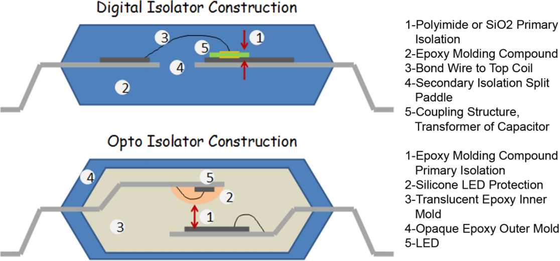

增强绝缘系统的一个例子是电源中的反馈控制回路。有关当前输出电压电平的信息必须从AC-DC转换器的SELV(安全超低电压)侧流向电源的线路侧。操作员可以与电源的 SELV 侧接触,因此数据路径中必须存在两个独立的隔离系统或一个增强绝缘系统,以保护操作员免受冲击。电阻或电容等无源元件可以串联运行,而不会显著降低功能,但由于多种原因,将两个数据隔离器放入路径中是不切实际的。首先,模拟数据会失去保真度,数字数据会有很长的传播延迟和增加的抖动。其次,这将产生对中间电源的需求,以运行两层隔离之间的耦合器接口。将数据隔离设备加倍的不切实际性导致需要单个组件直接跨越双绝缘边界连接而不会牺牲安全性。这种类型的组件(图1)被归类为具有增强绝缘。

图1.

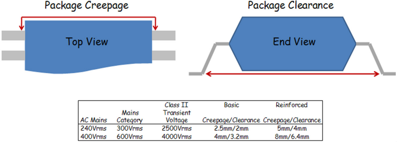

爬电距离是电隔离导电结构(如元件引脚)之间沿元件表面的最短距离。间隙是组件中隔离导电结构之间的最短距离,但它不受表面的限制,因此路径可以跳过凹槽并悬挂在脊上。在简单的几何形状中,爬电距离和电气间隙路径通常是相同的。该图显示了JEDEC标准SOIC的爬电距离路径,因为这种封装方式用于许多隔离器件。对于这种封装方式,爬电距离和电气间隙具有相同的路径和长度。爬电距离始终大于或等于电气间隙。对绝缘等级至关重要的组件的另一个外部特性是比较漏电起痕指数 (CTI)。这是衡量绝缘材料在放电下侵蚀的难易程度的指标。较高的跟踪电压将允许更小的爬电距离,同时仍保持安全性。
外部尺寸必须等于双层绝缘系统的基本层和补充层提供的总距离。通常,增强型组件的所有爬电距离和电气间隙要求都是基本/补充额定组件的两倍。图2显示了两种常见工作条件以及所需的爬电距离和电气间隙的示例。采用这种方法是因为外部环境和表面属性决定了外部间距要求。这些包括预期的污染物量、气压以及组件外表面被表面放电侵蚀的趋势,称为跟踪。

图2.
