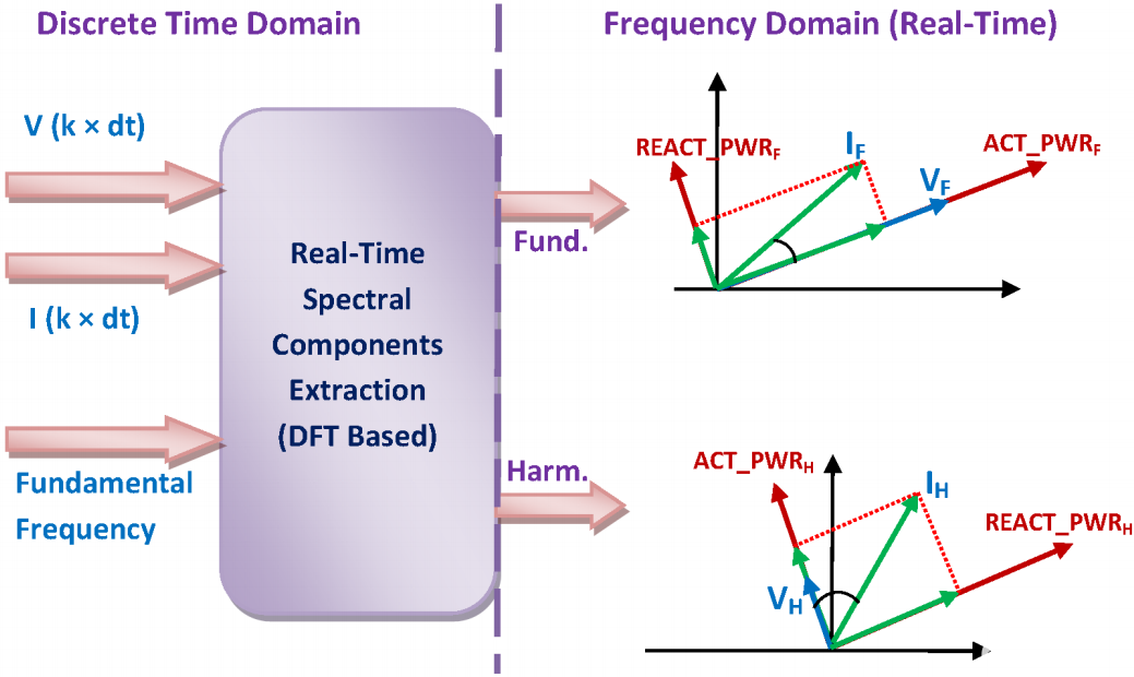

图2显示了光谱成分提取工作原理的框图。
dsp
图2.提取基波和谐波频谱分量。
某一相位的采样电压和电流以及基频值通过计算模块,该计算模块以相量形式提供结果。对于每个基频和一些用户可选的谐波频率,将提供一对相量(电压和电流)。有了这些组件,我们可以应用电功率理论中的已知方法来提取均方根值和功率。均方根值等效于这些相量的大小,而视在功率等于这些大小的乘积。通过将电流相量直接投影在电压上并将两者相乘,我们可以得到有功功率。分解电流的另一个正交元件再次乘以电压,得到无功功率。

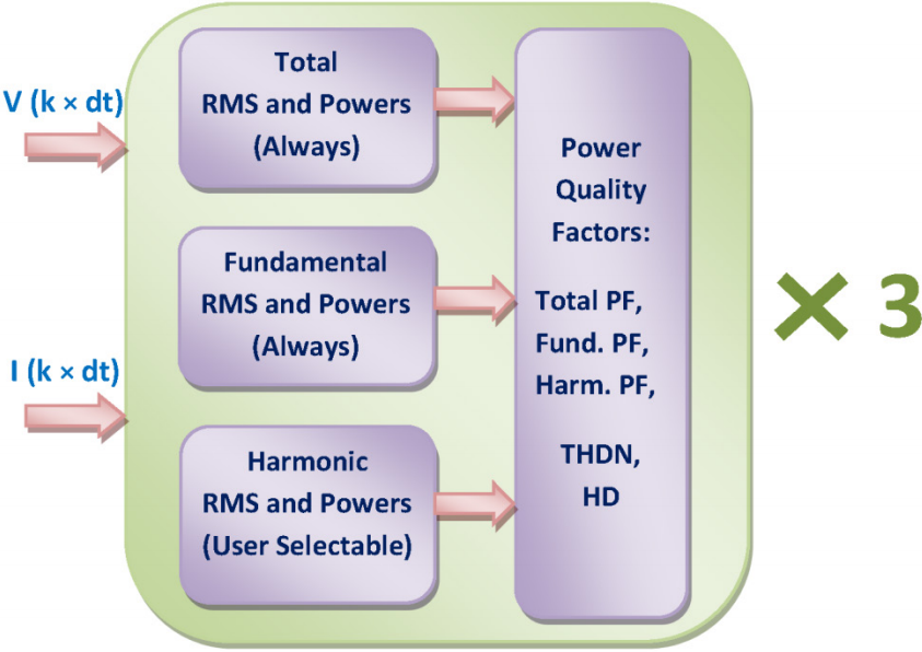

顶级 DSP 架构
之前介绍的DSP模块已添加到现有架构中,该架构根据其基本公式计算总均方根值和功率。我们还包含一个计算多个电能质量因数的元素。首先,我们计算谐波失真(HD),作为将所有谐波均方根值与基波均方根值归一化的一种方式。然后,通过使用总和基均方根值,我们根据标准定义计算总谐波失真加噪声(THD+N)。最后,将所有功率因数提取为有功功率与视在功率的比率。正如我们在图3中观察到的,所有这些信号处理都是针对三个相位并行完成的,除了谐波分析模块,该模块只能在给定时间分配给某个相位。
dsp
图3.顶级 DSP 架构。
谐波功率因数的计算可以确定电网中谐波源的位置。虽然业界仍在争论定位主要谐波源的最佳方法,但经典方法之一是基于“有功功率流的方向”。这意味着知道系统一个或多个点中特定谐波频率下的有功功率符号。用失真电压供电的线性负载为每个谐波消耗有功功率,而如果非线性元件存在于客户端,则该功率将提供给网络。这是通过测量污染谐波的电压和电流的相位角,然后计算它们的差值来确定的。对于这种架构,这不再是必需的,因为谐波功率因数可以提供该信息。
该 DSP 架构已成功用于具有以下硬件资源的三相电能计量器件:单 MAC 架构,工作时钟频率为 16 MHz,采样信号为 8 kHz,数据存储器为 1k 字。连续计算所有三相的基本测量值,而谐波分析仪可以从给定相位(A、B 或 C)连续提取三个随机谐波值。该架构是可扩展的,并且根据电网中已知的一组运行条件优化了一些性能参数。
