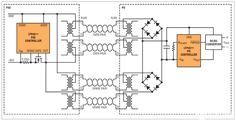

相比之下,LTPoE++解决方案(如图5所示)只需要一个PSE、PD和DC/DC转换器,从而显著提高了电路板空间、成本和开发时间优势。
图5.LTPoE++ 架构是唯一一款可在 PD 上提供 90W 功率的 PoE 功率扩展解决方案,同时控制复杂性和成本。
