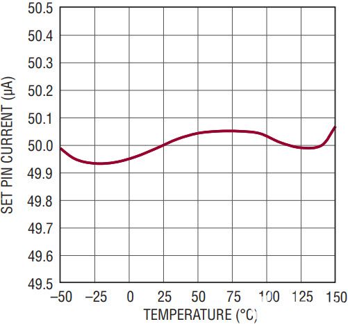

LT3083 的 DC 特性与原始的 LT3080 相同。LT3083 将 NPN 调整器件的集电极分离出来,以最大限度地降低功耗。误差放大器的负载调整率通常低于 1mV,在 50μA 基准电流下几乎无法测量。基准电流的电压调整率小于0.0002%/V,误差放大器失调时典型值为2μV/V。基准电流的温度特性非常出色,在整个工作结温范围内通常保持在0.2%以内,如图2所示。
电压源
图2.参考电流温度特性。

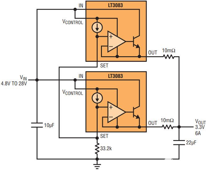

并联稳压器增加电流并散发热量
图 3 示出了如何并联多个 LT3083 以增加输出电流和散热。请注意,平衡稳压器之间的负载所需的最小镇流器。只需增加更多的LT3083,即可产生安静、准确的高电流表面贴装电源。 功耗均匀分布在并联稳压器上,但仍需要热管理。稳压器两端的压降仅为0.5V,3A负载相当于1.5W的功耗,推动了表面贴装设计的热能力。

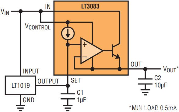

高电流基准缓冲器
创建高电流基准电压缓冲器只需很少的功夫,如图4所示。在该电路中,一个 LT1019-5 输出连接以吸收稳压器的 50μA 基准电流。该基准在整个温度范围内提供 0.2% 的精度,即 10mV。LT3083 中的最大失调电压为 4mV 时,输出准确度保持在 0.3% 以内。LT3083 中的基准电流准确度不是影响输出容差的一个因素,并且没有电阻器来呈现电位容差变化。

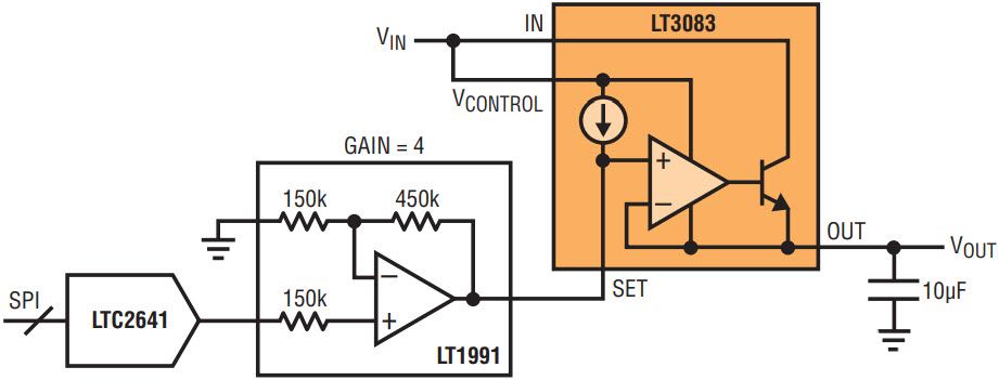

数字编程输出
以数字方式设置输出电压只需增加一个DAC来驱动SET引脚。图 4 重点介绍了 DAC 如何将 LT3083 输出设置为在 1.5LSB 内从 0 到高于 16V 的任意电压。在该电路中,一个采用一个 4.096V 基准的 LTC2641-12 通过 LT1991 驱动 LT3083 的 SET 引脚 (配置为增益为 4)。
同样,LT3083 的严格规格也实现了如此出色的性能。请记住,在最小输出电压下工作时,必须满足最小负载电流要求——在低输入电压下工作时,负载小于500μA,远低于需要5至10mA电流的传统线性稳压器。

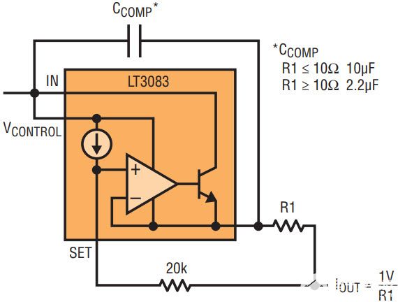

简单的 2 端子电流源
在某些应用中,电流源可能很难实现。有些必须以接地为参考,有些必须以正电源轨为参考,而最困难的设计需要浮动的 2 端子器件。LT3083 可轻松配置为一个 2 端子电流源,只需调整外部电阻器的比率并添加补偿即可,如图 5 所示。电流源可以接地参考,参考正电源轨或完全浮动,无需担心。
