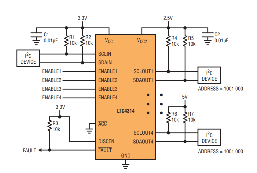

电平转换和嵌套寻址
图2所示电路说明 电平转换和嵌套寻址 LTC4314 的特性。The LTC4314 可以电平转换输入和输出 总线电压介于 2.25V (1.5V 和 在某些情况下为 1.8V)和 5.5V. 在图 2 中,LTC4314 转换一个 3.3V输入至5V和2.5V输出。只 显示下游总线 1 和 4 为简单起见。每个输出通道都有一个 专用使能引脚选择,允许 师傅独立沟通 具有相同 我2C 地址只提供一个 一次启用下游总线。
驱动器
图2.LTC4314 在嵌套寻址和电平转换应用中,其中上游 3.3V 总线上的器件与 2.5V 和 5V 下行总线上的器件通信。为简单起见,仅显示总线 1 和 4。

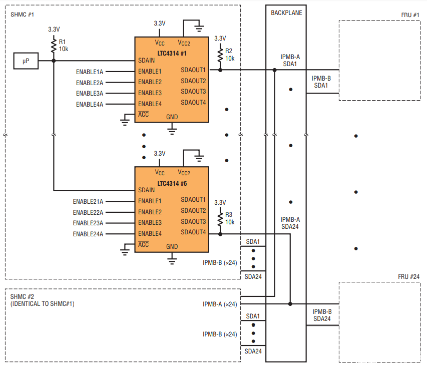

径向连接的电信应用
图 3 示出了 LTC4314 用于 径向连接的电信 应用程序,如 ATCA。两个搁板 经理 (SHMC) 用于沟通 与奴隶 I2用于冗余的 C 设备。 每个货架经理可以有 根据需要提供多个 LTC4314,具体取决于 系统中的板数和 所需的径向/星形配置 (6 ×图 3 中的 4)。内部的使能引脚 只有一个货架经理被断言为高 在任何时候。由于 LTC4314 可以 与其他凌力尔特技术级联 总线缓冲器,多达 24 个 FRU,带线性 边缘的技术总线缓冲器 可以插入背板。
驱动器
图3.LTC4314 采用 6 × 4 排列方式用于径向连接的电信系统。在任何给定时间,只有一个磁盘架管理器的使能引脚为高电平。为简单起见,仅显示了SDA途径。

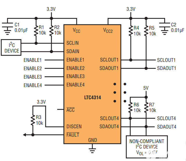

与不兼容的 I2C 设备的互操作性
高缓冲关断电压 LTC4314 可确保与 不合规 I2驱动 C 设备 高 V老> 0.4V.这显示在 图 5 不合规设备的位置 在通道 4 上驱动高 V老= 0.6V。 缓冲器关断电压为1.089V, 产生逻辑低噪声容限 输入和输出均> 0.4V。
驱动器
图5.LTC4314 在与一个不合规的 I 操作时2驱动 V 的 C 设备老= 0.6V。缓冲器关断电压为 1.089V,从而产生 0.4V >逻辑低噪声容限。

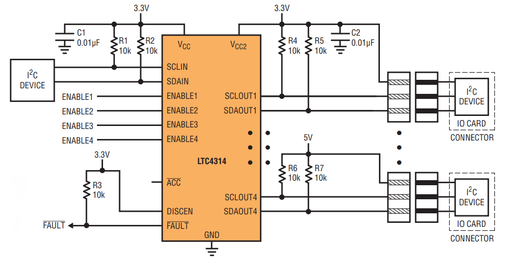

热插拔™应用
I/O 卡可以热插拔到 驻留的 LTC4314 的下游总线 在带电背板上,如图6所示。 插入或拔出 I/O 之前 卡,必须注意禁用 相应的输出通道使 卡不打扰任何I2C 事务 这可能正在进行中。连接 到插入的卡必须仅启用 当所有正在进行的交易在 总线已完成,总线处于空闲状态。
驱动器
图6.热插拔中的LTC4314™将卡插入或从输出中拔出的应用程序。在插入或拔出卡之前,必须将相应的ENABLE引脚驱动为低电平,并且仅应在其他总线空闲时驱动至高电平。

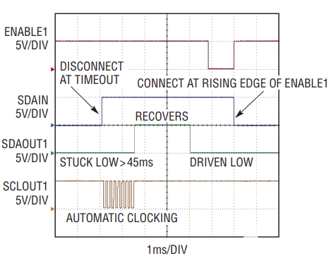

卡住的总线检测和恢复
偶尔,从属设备会感到困惑 并陷入低位状态。The LTC4314 监控启用的输出总线 检测时钟和数据是否同时存在 在 45ms 中至少高一次。如果 未检测到此情况,LTC4314 断言故障标志低。如果 DISCEN 是 连接高电平,LTC4314 也断开连接 输入和输出侧和生成 使能下游的时钟脉冲 公共汽车试图释放卡住的公共汽车。 数据释放时停止计时 高或 16 个时钟 生成,以先到者为准。之后 最终时钟脉冲,产生一个停止位 重置总线以进行进一步通信。
一个或多个使能引脚上的上升沿, 在所有启用都已降低之后, 需要重新建立连接 在输入和输出之间。行为 这也会清除故障标志。大师 可以等待故障条件 清除(故障释放高),要么打开 它自己或通过16个时钟脉冲 由 LTC4314 发出,在切换之前 LTC4314 的使能引脚,或者它可以 所以在故障发生之前先发制人 已清除以重新建立连接。这 然后,主控可以采取适当的操作 以清除卡住的低电平条件。
图7显示了期间的波形 SDAOUT1 卡在低位并恢复 事件。45ms 超时周期后 经过后,FAULT 标志被断言为低电平,并且 输入端和输出端断开。 这会导致 SDAIN 释放高电平。
驱动器
图7.SDAOUT1 期间的总线波形卡住为低电平和恢复事件。
时钟脉冲在SCLOUT1上产生。 SDAOUT1 在 16 时钟之前释放高电平 脉冲已经产生。时钟脉冲 停止并生成停止位。 当 ENABLE1 引脚切换时, 在 输入和输出以及驱动的低电平 在 SDAOUT1 上传播到 SDAIN。
如果自动卡住的总线断开 不需要,此功能可以是 通过绑低迪森禁用。在此 在卡住的总线事件中,FAULT 标志被断言为低,但没有停止 发生位或时钟生成,并且 输入端和输出端保持连接。
