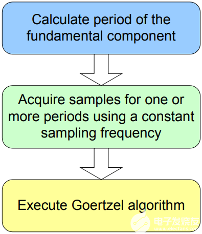

修改采样频率作为基波周期的函数会影响通常在电能表中执行的其他计算。能量计算包括许多滤波器,其系数计算为采样频率的函数。通过采用Goertzel算法,可以避免通过动态调整此类系数来实现整个计量程序。此方法不要求每个周期的样本数等于 2N,从而允许与基波周期无关的恒定采样频率。实现此算法的步骤如下,如图 2 所示:
确定FFT实现中基本组件的周期。
采样频率现在是恒定的,每个周期采集一定数量的样本。
根据每个周期的样本数计算 Goertzel 算法中使用的系数。
执行傅里叶变换。
智能电表
图2.实现Goertzel算法的步骤。

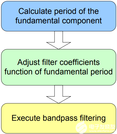

基于带通滤波器的方法
也许最简单的谐波分析方法是使用带通滤波器:获取相电流和电压,并在一个谐波周围应用窄带滤波器。如果并行实施多个滤波器,则可以同时分析多个谐波。实现此方法的步骤如下所示,如图 3 所示:
像以前一样确定基本面的周期。由于在较高谐波下存在错过目标谐波频率的风险,因此需要大幅提高该测量的精度。这意味着必须分配更多时间来过滤连续零交叉之间的时间段。
根据基周期计算滤波系数。
相电流和电压在所需的谐波下滤波,并计算相应的均方根值。这种方法的一个缺点是只保留谐波的幅度,并且丢失任何相位信息。因此,无法计算谐波功率、功率因数和谐波失真。
智能电表
图3.实现带通滤波器的步骤。

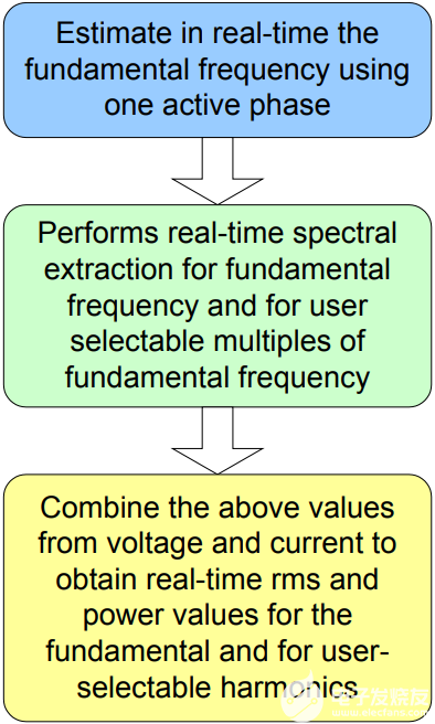

自适应实时监控 (ARTM)
由于电网的基频会随着时间的推移而漂移,因此谐波分析仪具有很大的优势,它可以自动跟踪这些频率变化,而无需用户干预。ARTM连续估计基频的可能值,并将其与电压线路上的实际频率进行比较。此比较产生的任何误差都用作增加或减少估计频率值的反馈因子。这基本上是ARTM的自适应元素。
根据估计频率或其整数倍对所选相位的电压和电流执行提取频谱分量的实时程序。此操作将创建一组值,这些值与估计频率或其倍数下存在的能量成比例。进一步的信号处理可以提供基波频率(实际上是谐波)的基波或整数倍的实时功率和均方根值。
对于多相系统,每个相电压都有独立的频率估计器专用于此。因此,即使一相电压下降,用户也可以选择剩余的相之一来估计电网的频率,并将其用于ARTM程序。
整数乘法因子以灵活的方式确定将监控哪个谐波。这样做的好处是将所有DSP计算资源专用于仅监视感兴趣的谐波。相比之下,FFT方法将同时计算频谱多个频率的值,但会消耗更多资源。为了达到相同的性能水平,与所提出的实时方法相比,存储FFT算法使用的样本所需的内存量明显更高。
如果同时监测基本值,监测某个谐波将变得更加强大和重要:这样就可以计算电流和电压均方根分量的谐波失真(HD)比,这个指标有时比绝对值更有意义。事实上,从纯粹的理论DSP的角度来看,这是一种广泛且公认的以标准化方式呈现数据的方法。在进一步的步骤中,对某些谐波指数范围的HD值进行扫描,可以通过将获得的值相加来计算总谐波失真(THD)。
除了频率范围内的幅度响应外,经典且完整的谐波分析仪还应提供有关某些频率下的相位响应的信息。ARTM 根据计算的功率因数提供相位信息,即有功功率与视在功率之比。ARTM 计算对应于基频(称为位移功率因数)和各种谐波频率的功率因数。实时获得这些值作为电能质量的全局指标非常有用,但对于试图实现旨在将功率因数保持在给定边界内的控制环路的系统也是如此。
智能电表
图4.实施自适应实时监控的步骤。
