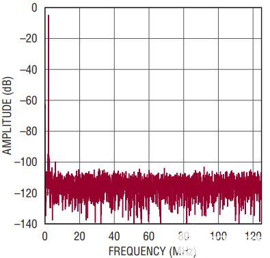

图2显示了该电路的性能。结果表明,在低输入频率下,放大器的线性度不会降低ADC的SFDR。信噪比也保持不变,为76.5dB。当 LTC6406 在单位增益下使用时,其 SNR 或 SFDR 不会降低其性能。
传感器
图2.图1中电路的FFT结果,其中F为FS= 125毫秒 F在= 1兆赫。
