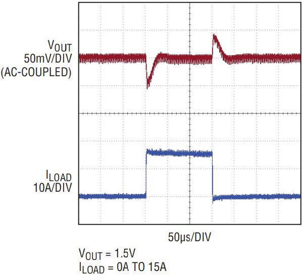

图1所示为一个1.5V、15A转换器,该转换器使用一个检测电阻来检测输出电流;图2显示了相同的电路,但具有DCR检测功能。采用检测电阻的电路的满载效率为86.9%,而DCR检测时满载效率提高至88.7%(见图3)。400kHz 开关频率在高效率和快速负载阶跃响应之间实现了良好的平衡。图4所示的负载阶跃响应显示,对于50%至100%负载阶跃,输出电压保持在±50mV以内。

图4.转换器的50%至100%负载阶跃10A/DIV响应如图2所示。

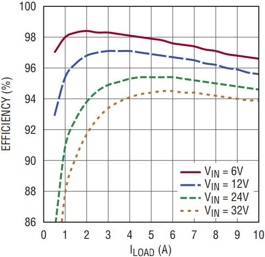

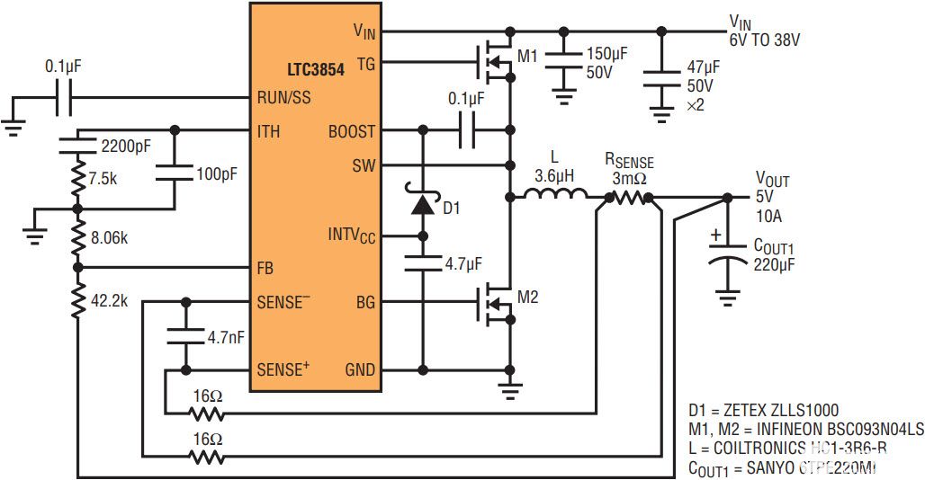

LTC3854 的输入电压范围使其能够用于多种应用,包括汽车、工业和通信。宽输入转换器的一个例子是图5中的5V、10A转换器,可用于6V至38V的输入电压范围。强大的栅极驱动器和低 Q 值GFET在32V输入电压和100%负载下可实现94%的效率,如图6所示。

图5.5V、10A 转换器,输入电压范围为 6V 至 38V。

图6.5V、10A 转换器的效率。
