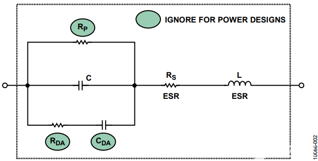

电容器在SMPS设计中执行多种功能:能量存储、滤波、补偿、软启动编程等。与所有实际器件一样,设计人员必须注意电容寄生效应。在SMPS储能和滤波的背景下,两个最重要的寄生效应是有效串联电阻(ESR)和有效串联电感(ESL)。图2显示了实际电容器的简化图。

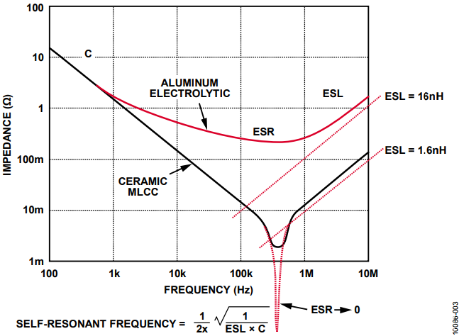

理想电容器的阻抗与频率的关系将随着频率的增加而单调下降。图3显示了两个不同的100 μF电容的阻抗与频率的关系。一种是铝电解型,另一种是多层陶瓷电容器。如预期的那样,在低频下,阻抗随着频率的增加而单调下降。但是,由于ESR,在某些频率下,该阻抗达到最小值。随着频率的不断增加,电容器的行为开始更像电感器,阻抗的频率也会增加。阻抗与频率曲线称为“浴缸”曲线,所有实际电容器都以这种方式运行。

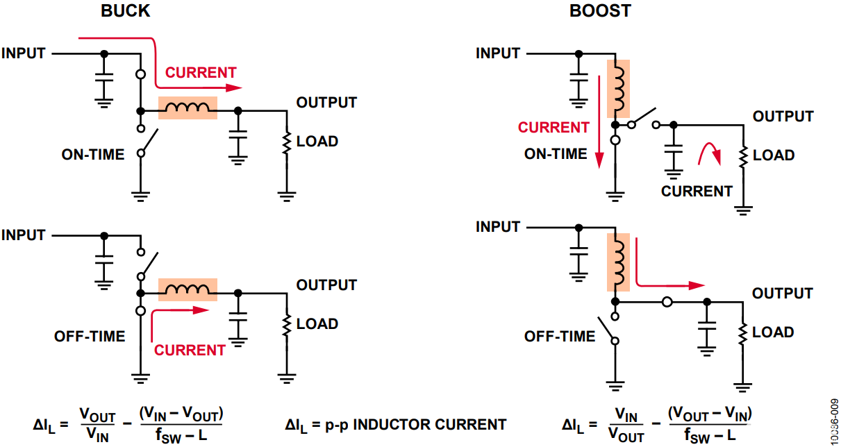

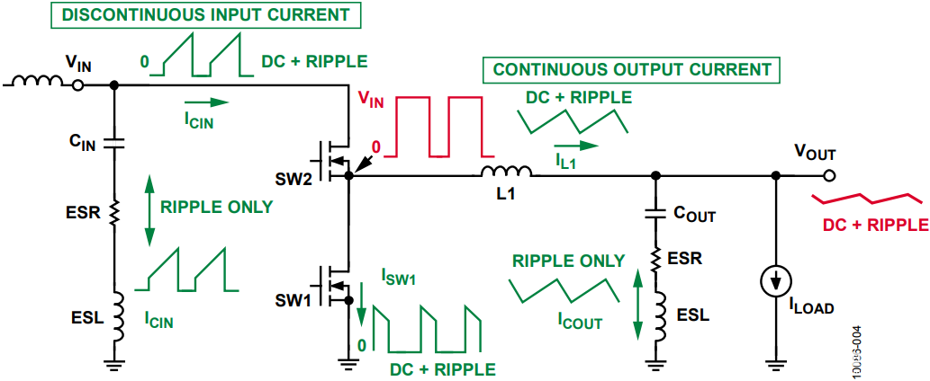

图4显示了降压转换器设计中的电容功能。输入电容将看到较大的不连续纹波电流。该电容器需要额定高纹波电流(低ESR)和低电感(ESL)如果输入电容器ESR过高,将导致电容器内的I*R功耗。这将降低转换器效率,并可能使电容器过热。输入电流的不连续特性也会与ESL相互作用,导致输入端出现电压尖峰。这会将不需要的噪音引入系统。降压转换器中的输出电容将看到通常较低的连续纹波电流。ESR应保持在较低水平,以获得最佳效率和负载瞬态响应。
转换器

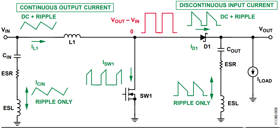

图5显示了升压转换器中的去耦电容功能。输入电容将看到连续纹波电流。应选择具有低ESR的电容器,以最大程度地减少输入端的电压纹波。输出电容将看到较大的不连续纹波电流。这里需要低 ESR 和低 ESL 电容器。

明智的做法是并联使用多个电容器来构建更大的电容。电容将并联增加。此外,ESR和ESL将同时降低。通过并联使用两个(或多个)电容器,您将获得更大的电容和更低的电感和电阻。很多时候,这是获得所需的高电容和低ESR以满足设计要求的唯一方法。
使用ADI公司的ADIsimPower等在线设计工具将考虑这些权衡,并帮助您优化设计。
有各种不同的电容器类型可供选择。铝电解、钽和多层陶瓷是三种最常用的类型。与大多数工程决策一样,选择正确的类型需要权衡。
铝电解电容器以低成本提供大价值。它们代表了所有选项中最佳的成本/μF。铝电解电容器的主要缺点是ESR高,可以在几欧姆的数量级。请务必使用开关型电容器,因为这些电容器的ESR和ESL低于通用电容器。铝电解电容器还依赖于电解质,电解质会随着时间的推移而变干,从而缩短其使用寿命。
钽电容器使用钽粉作为电介质。与同等的铝电容器相比,它们以更小的封装提供较大的价值,但成本更高。ESR往往在100 mΩ范围内,低于铝。由于它们不使用液体电解质,因此它们的使用寿命比铝电解型长。因此,它们在高可靠性应用中很受欢迎。钽电容器对浪涌电流敏感,有时需要串联电阻来限制浪涌电流。小心保持在制造商推荐的浪涌电流额定值以及电压额定值范围内。钽电容器的故障模式可能是火焰烧毁。

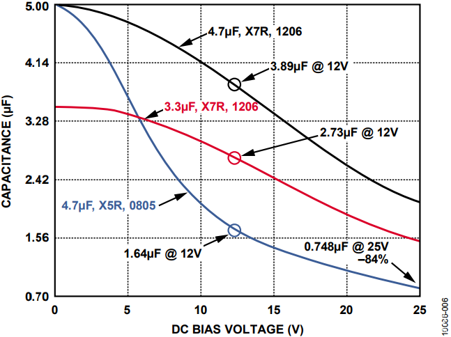

多层陶瓷电容器 (MLCC) 采用小型表面贴装封装,具有极低的 ESR (<10 mΩ) 和 ESL (<1 nH)。MLCC的尺寸最高可达100 μF,但物理尺寸和成本将随着值>10 μF的增加而增加。 请注意MLCC的额定电压以及其结构中使用的电介质。实际电容会随施加的电压而变化,称为电压系数,并且根据所选的电介质,变化可能非常大。图6显示了三种不同电容的电容与施加电压的关系。X7R型电介质提供最佳性能,强烈建议使用。陶瓷电容器由于电介质的压电特性,对PCB振动很敏感,产生的电压噪声会扰乱敏感的模拟电路,如PLL。在这些敏感应用中,不受振动影响的钽电容器可能是更好的选择。
转换器
图6.

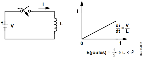

电感器是一种磁性储能元件,通常由缠绕在铁磁芯上的线圈组成。流过电感器的电流会在磁芯中感应出磁场。这个磁场是能量储存的机制。由于电感中的电流不能瞬时变化,因此当在电感器上施加电压时,电流将斜坡上升。图7显示了电感中的电流波形。
转换器
图7.
当开关闭合时,电感两端出现全电压 (V)。电感中的电流将以V/L的速率斜坡上升。当开关打开时,电流将以相同的速率斜坡下降,并且随着磁场的崩溃会产生较大的电压。这个磁场就是储能机制。电感的简化模型如图8所示。

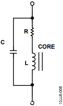

除电感外,还将有一个串联电阻(DCR)和一个并联电容。DCR主要是线圈电阻的影响,在计算电感中的功率损耗时非常重要。并联电容和电感会导致电感自谐振。自谐振频率可由下式计算
转换器
一个好的经验法则是保持开关频率比电感的自谐振频率低十倍。在大多数设计中,这不会成为问题。
电感内的功率损耗会导致电感内的温升以及效率损失。电感器的功率损耗主要分为两类。设计师需要了解两者。绕组电阻 (DCR) 损耗仅为 I2导线内×R损耗。这些也称为铜损耗。电感中功率损耗的其他因素称为磁芯损耗。磁芯损耗是磁滞和磁芯内涡流的组合。磁芯损耗更难计算,甚至可能没有数据手册,但会导致磁芯内的功耗和温升。ADI公司从电感制造商处获取磁芯损耗信息,并将其纳入其在线设计工具ADIsimPower。这将允许准确的磁芯损耗信息及其对整个SMPS设计的影响。
图9显示了降压和升压模式电源设计中的电感功能。电感器的主要功能是储能,但它也充当滤波器。电感值的选择从确定所需的最大纹波电流开始。一个好的起点是降压转换器使用30%的直流负载电流,升压转换器使用30%的直流输入电流。这样,可以使用图9中的公式计算电感值。

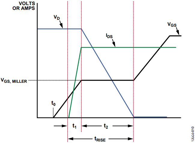

当MOSFET(开关)导通时,唯一的功耗来自I2× RDS 损失。当开关关闭时,设备不耗电。但是,在转换期间,器件会耗散功率。转换期间的耗散称为开关损耗。
图10显示了开关损耗是如何表现的。它主要是由栅极上的电容引起的,包括栅极到源极和栅极到漏极电容。必须对它们进行充电和放电才能打开和关闭 MOSFET。您会在图10中注意到电压和电流的波形。在导通期间,有一段时间,器件两端有电压,电流流过器件。这将导致器件内的V×I耗散。频率越高,开关损耗越大。这是SMPS设计中的众多权衡之一。更低的频率意味着更大的电感器和电容器以及更高的效率。更高的频率意味着更小的电感和更小的电容,但更多的损耗。
