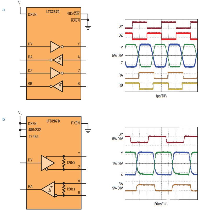

固定接口:LTC2870 或 LTC2871 可永久配置为一个 RS232 或 RS485 接口。例如,图 3 显示了 LTC2870 的两种工作模式。如果提供两个版本的产品,每个接口一个版本,则多协议收发器可最大限度地减少设计差异,减少库存并简化产品认证。
收发器
图3.LTC2870 配置为 RS232 (a) 或 RS485 (b) 通信。RS485 配置还显示 RS485 端接电阻器可选择与 TE485 引脚连接高电平切换。

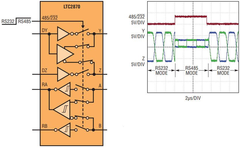

使用共享连接器进行原位配置更改: 某些应用要求在正常产品使用期间在RS232和RS485之间切换信令接口。例如,报警系统中的节点可能通过RS485通信总线与其他节点联网。但是,该节点可以配置为本地RS232访问,从而允许编程或诊断。信号引脚在RS485和RS232收发器之间共享,在任何给定时间都有一个收发器处于活动状态,如图4所示。
收发器
图4.LTC2870 协议切换,使用 485/232 引脚。示波器迹线显示驱动器输出在模式变化期间切换数据。
LTC2870 通过控制 485/232 引脚在 RS232 和 RS485 之间切换模式,这可通过处理器控制、手动跳线设置或将引脚连接至 V 的特定于协议的电缆来操纵L或地面。LTC2871 可以以类似的方式使用,但能够独立访问所有信号引脚。

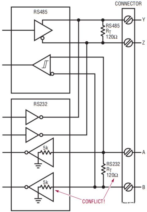

也许组合单个RS485和RS232收发器的最大障碍是每个信号标准中使用的端接电阻。这种情况如图6所示,其中两个不同的设备连接到同一总线。RS232接收器的输入电阻规定为5k(标称值),用作与其连接的RS232驱动器的终端电阻。另一方面,如果差分RS485接收器位于信号总线的末端,则可以在其输入端端接120Ω电阻,以减少信号反射。挑战在于切换所选收发器模式下不需要的电阻。例如,在RS485模式下,不应存在5k电阻,同样,在RS232模式下,不得存在120Ω差分端接。
收发器
图6.当单独的RS232和RS485收发器组合使用时,端接电阻会带来挑战。

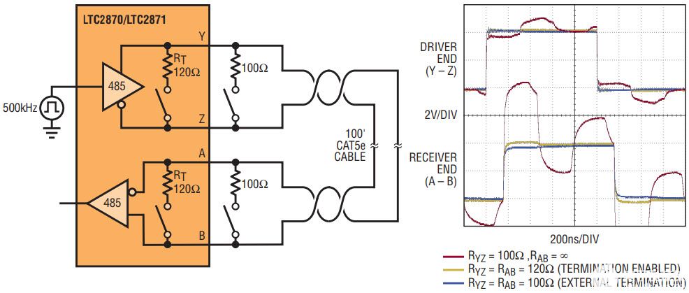

RS485标准规定电缆的特性阻抗为120Ω,而RS422规定电缆的特性阻抗为100Ω。这些电缆通常包含一根或多根双绞线以及接地屏蔽或接地线(有时称为排水线)。作为屏蔽双绞线的替代方案,非屏蔽 100Ω 5 类 (CAT5) 电缆越来越多地应用于 RS485 和 RS422 系统中,作为一种经济的替代方案。
LTC2870 和 LTC2871 在采用 100Ω 或 120Ω 电缆时表现同样出色。即使使用标称值为120Ω的内部端接电阻来端接100Ω电缆,阻抗失配对产生的信号的影响也可以忽略不计。例如,在100Ω电缆的每一端使用120Ω端接的效果是在接收器端产生约10%的过冲,持续时间等于电缆中单向传播延迟的两倍。在大多数通信系统中,这种与理想的小偏差很容易容忍,并且可以提高性能,这就是PROFIBUS标准指定类似端接不匹配的原因。
图 8 显示了使用 LTC2871 内部 120Ω 端接电阻器端接 100 英尺 CAT5e 电缆与用 100Ω 端接的同一电缆相比的结果。虽然内部终结器与100Ω电缆不匹配,但除了接收信号开始时幅度略有增加外,对整体信号几乎没有影响,这可以通过增加信号过驱和噪声容限来提高系统性能。正常的电缆变化、短截线反射和不连续性对信号完整性的影响要大得多。该图还显示了在接收端未端接电缆的破坏性影响,其中反射会大大降低信号。
收发器
图8.使用 LTC2871 在 Cat5e 电缆上驱动信号,并比较端接电阻的影响。顶部的示波器迹线显示电缆从动端(Y – Z)处的差分信号,底部的示波器迹线显示穿过电缆(A – B)后接收到的差分信号。

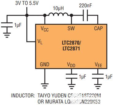

内部RS232电源足以驱动两个收发器
RS232信号在单根导线上以超过5V和–5V的电平相对于地驱动。LTC2870 和 LTC2871 中集成了一个 DC/DC 升压型转换器和容性逆变器,以产生用于支持这些驱动电平的正电压和负电压,同时采用单 3V–5.5V 电源工作。唯一需要的外部元件是一个用于升压电压的 10μH 电感器和一个用于电压反转的 220nF 电容,以及生成的 V 上的旁路电容DD和 V电子电气铁轨。图 9 示出了在典型应用中配置的 LTC2870 或 LTC2871,具有所有必需的外部组件。
收发器
图9.图中显示了与外部元件的典型电源连接。

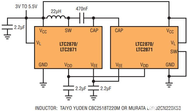

两个 LTC2870 或 LTC2871 器件可由一个器件的内部 DC/DC 转换器同时供电,从而减少了外部组件的数量。图 10 示出了两个 LTC2870、两个 LTC2871 或各一个共享一个内部 RS232 电源。
收发器
图 10.从单个共享 DC/DC 转换器运行两个 LTC2870 或 LTC2871。

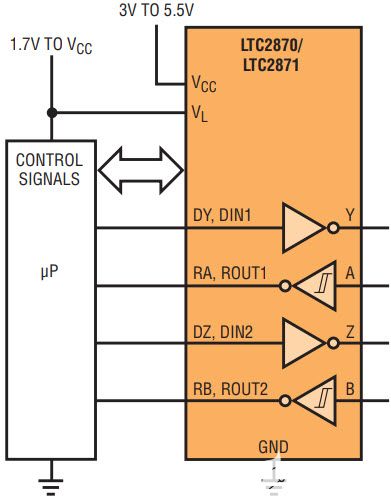

逻辑电源引脚支持 1.7V 至 5.5V 电源
一个单独的逻辑电源引脚 VL允许 LTC2870 和 LTC2871 与 1.7V 至 5.5V 的任何逻辑信号接口。所有逻辑 I/O 均使用 VL作为他们的高供应。可选,VL可以绑定到 V抄送.图 11 示出了与一个低电压微处理器配合使用的 LTC2870 或 LTC2871。
收发器
图 11.五世L引脚允许低电压逻辑接口。

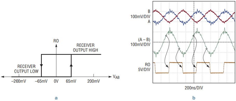

LTC2870 和 LTC2871 使用一个具有 65mV 上升门限和一个 –65mV 下降门限的平衡接收器,用于在不到 2μs 的时间内转换通过该窗口的信号,如图 12 所示。如果差分信号在此窗口内徘徊超过2μs,则正门限降至–40mV,以支持所有故障安全工作模式,如前所述。与非平衡接收器相比,平衡接收器架构允许通过更长的电缆进行传输,并且由于典型通信具有 130mV 的宽有效差分输入信号迟滞,因此具有出色的抗噪性。
收发器
图 12.(a) 用于快速移动信号的RS485接收器输入阈值特性。(b) 测量的 3Mbps 信号从 4000 英尺的 CAT5e 电缆上驱动。顶部迹线:通过电缆传输后的接收器信号;中间轨迹:显示前两个信号差异的数学运算;底部迹线:接收器输出,表现出出色的占空比。
图 12 重点介绍了 LTC2871 平衡接收器的性能,其中信号以 3Mbps 的速度通过 4000 英尺的 CAT5e 电缆驱动。尽管差分信号的峰值略高于±100mV,边沿较慢,但输出仍保持近乎完美的信号,接收器几乎没有引入占空比失真。

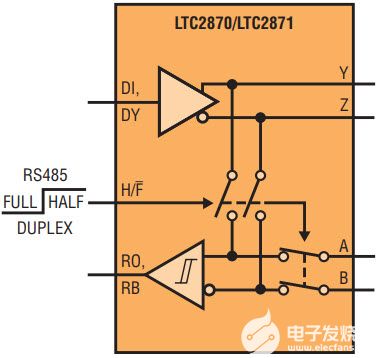

RS485 网络可以采用 2 线半双工配置或 4 线全双工配置进行布线。在某些系统中,接口可能需要同时支持两者。LTC2870 和 LTC2871 通过 H/F 引脚提供了动态灵活性。当H/F控制为低电平时,器件处于全双工模式,驱动器输出位于Y和Z引脚上,接收器输入位于A和B引脚上。如果 H/F 引脚为高电平,RS485 收发器将进入半双工模式,接收器从 Y 和 Z 引脚获取输入。这与终端控制无缝协作,对RS232操作没有影响。图 13 显示了说明这种灵活性的简化框图。
收发器
图 13.LTC2870 中的 RS485 全双工和半双工控制。

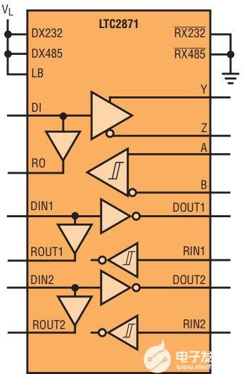

LTC2870 和 LTC2872 还具有一种逻辑环回功能,该功能可用于诊断和用作调试工具。环回模式适用于 RS232 和 RS485 收发器,并提供从驱动器输入引脚到相应接收器输出引脚的逻辑路径。驱动器和接收器未参与环路;仅使用逻辑缓冲器。这允许在不干扰总线的情况下运行诊断测试。或者,在环回期间,只需启用相应的驱动程序即可驱动总线。图 14 显示了环回操作。
收发器
图 14.LTC2871 中的逻辑环回控制。无论是否启用驱动程序,环回都有效。

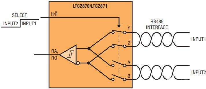

LTC2870 和 LTC2871 的丰富功能集使得构建原本难以生产的应用成为可能。例如,图15显示了一个RS485接收器,该接收器利用半双工和全双工控制进行多路复用输入。
收发器
图 15.RS485接收器,带多路复用输入。

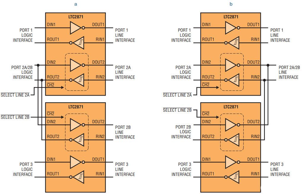

图 16 显示了如何将两个 LTC2871 器件组合在一起,以构成一个具有可选线路或逻辑接口的三通道 RS232 收发器。此应用使用 CH2 引脚,选择性地禁用第二个 RS232 收发器。
收发器
图 16.RS232 三路收发器,具有可选的线路接口 (a) 和逻辑接口 (b)。
禁用时,驱动器和接收器输出不被驱动,接收器输入变为高阻态。这允许这些引脚连接到另一个设备上的相同引脚,其CH2引脚以第一个引脚的互补状态驱动。
