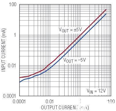

在分压电源应用中,模拟电路连接在正电压轨和负电压轨之间。这导致两个稳压器的负载电流幅度相等。图2是图1电路的输入电流与输出电流的关系图。在非常低的负载电流(<10μA)下,输入静态电流的影响可以看作是输入电流的正失调。对于较高的负载电流(>100μA),这种影响很小,输入电流大约等于输出电流。输入电流的表达式可以近似为:
稳压器
稳压器
图2.图1所示分压电源的输入电流与输出电流的关系(–5V曲线也适用于图3所示的–5V电源)。

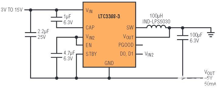

负电压电源
图3所示为降压-升压配置,产生负输出电压轨。在这种配置中,输入电压只需高于2.5V (典型值)的UVLO电压即可启动稳压器。图2中的–5V曲线适用于12V输入,与上一个电路一样。
稳压器
图3.负电压电源。
